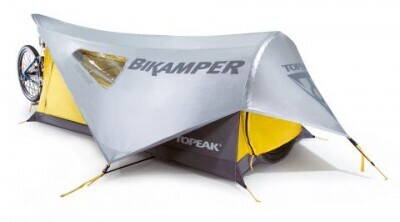

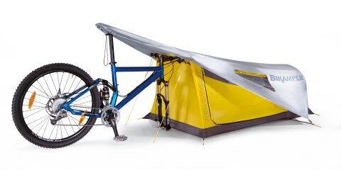

Adilur писал(а):
Интересно а можно палатку поставить используя в качестве опоры рамы или велы? Если Да тогда тент, 4-6 колышков, 2 спальника, 2 коврика летом будет достаточно. Спальники достаточно с т. комфота +10.
Есть такие серийные палатки:
012.jpg [ 40.63 КБ | Просмотров: 2495 ]
014.jpg [ 52.33 КБ | Просмотров: 2495 ]
Взял отсюда: http://www.activeclub.com.ua/modules.php?name=Pages&pa=showpage&pid=355
Ага, регулярно всплывают эти модели. Повторять все, что пишут потом, не имеет смысла. Достаточно отметить, что нигде нет фотографий с установкой таких палаток в реальных условиях. Про удобство установки, устойчивость даже при небольшом порывистом ветре.... ну... "про покойника либо хорошее либо ничего" :wink:
Взял отсюда: http://www.activeclub.com.ua/modules.ph ... ge&pid=355
ссылка писал(а):
Не знаю, удобная ли палатка в использованиии, но один несомненный плюс имеется - никто не сможет унести ваш байк незамеченным, пока вы спите. Цена в американских интернет-магазинах - 170 долларов.
Не прикольно.
Если смысл в том, чтобы не украли - привязать вел можно к любой палатке. Если смысл в том, чтобы сэкономить вес за счет использования велосипеда - в американских интернет-магазинах одноместные палатки за такую цену и такого веса бывают и ненуждающиеся в велосипеде. К тому же от погоды они получше защитят. Пример
А если взять на двоих какую-нибудь Hannah Lighter, то это будет и легче, и комфортнее.
