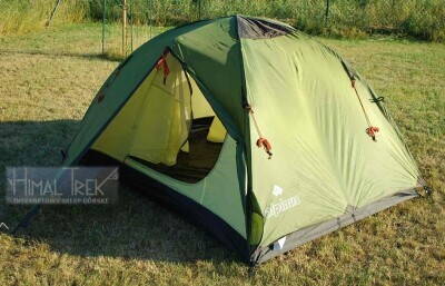

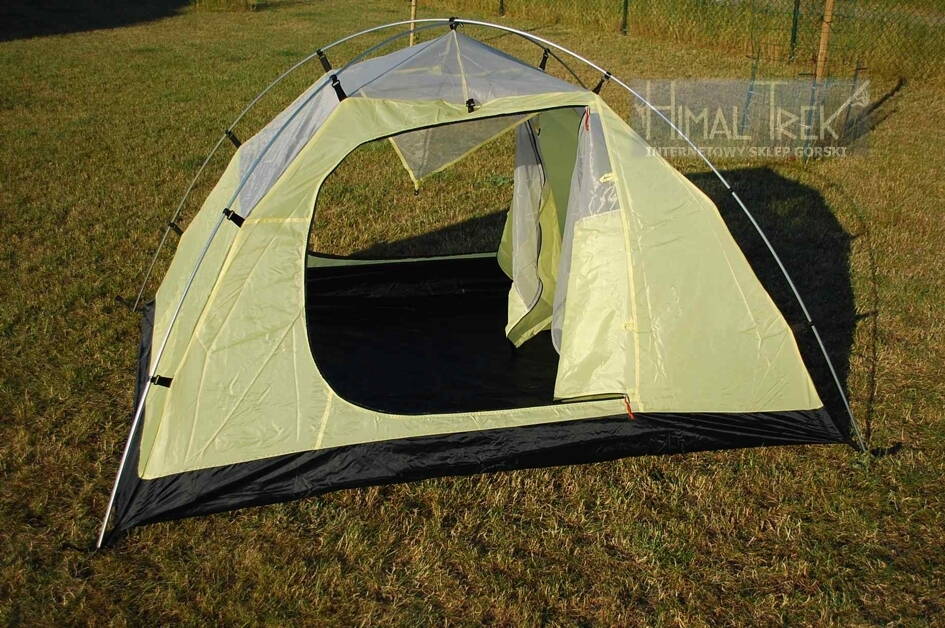

Добрый день.
Пишу сюда с таким вопросом.Хочу приобрести палатку приглянулся вариант: Alpinus Chum 3
Нужно мнение специалиста так как в этом деле новичок.
Вес: 3.26 кг
Материал тента: 100% Polyester, 3000 мм
Внутренняя палатка: 100% дышащий Polyester
Материал пола: 100% Polyester, 5000 mm (Хоть и на некоторых сайтах утверждают нейлон PU 7000mm)
Чем приглянулась так это своим весом для трешки довольно не плохо.
Рассматриваю еще варианты Terra Incognita но уже двух местную ибо трешки довольно тяжелые.
Исходя уже из денежной категории и весовой:
-MaxLite 2 (2,73 кг)
-Platou 2/2 Alu (3.30 кг)
-Omega 2 (3.74 кг) Бюджетный вариант
1.JPG [ 556.93 КБ | Просмотров: 3334 ]
Комментарий к файлу: Один минус только обнаружил.Маленькое количество оттяжек.Думаю,что при ветре будет ходуном ходить стенки палатки.

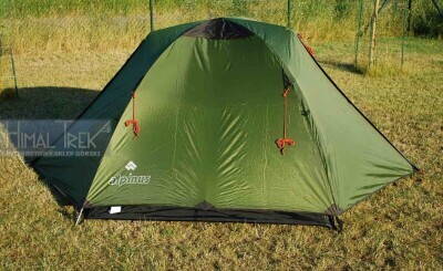

2.JPG [ 507.99 КБ | Просмотров: 3334 ]

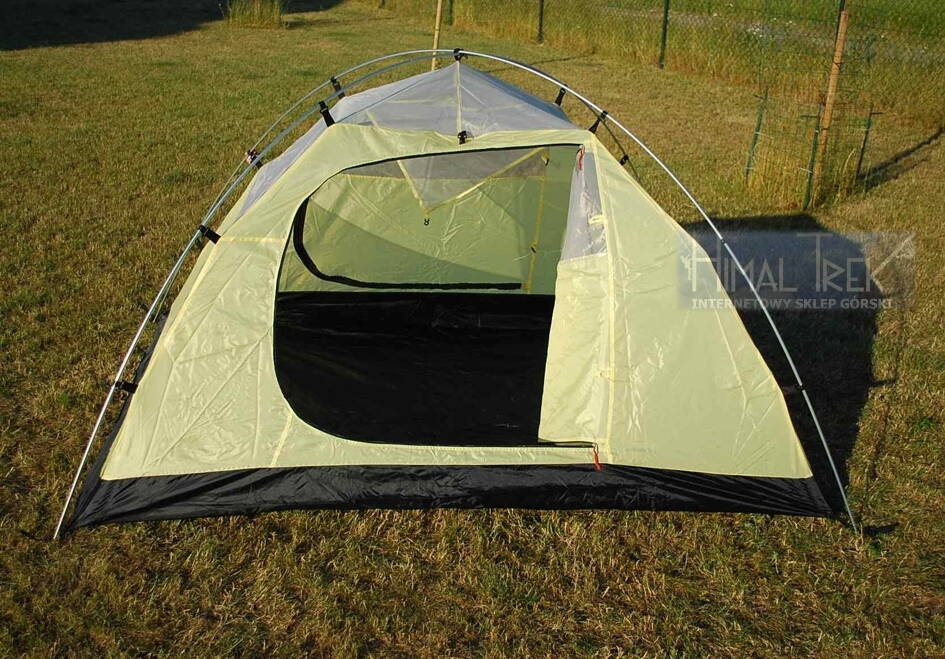

3.JPG [ 540.9 КБ | Просмотров: 3334 ]

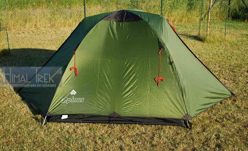

6.JPG [ 603.44 КБ | Просмотров: 3334 ]

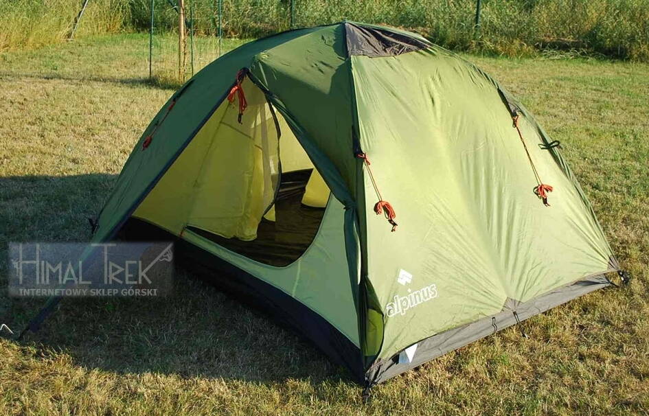

7.JPG [ 384.17 КБ | Просмотров: 3334 ]

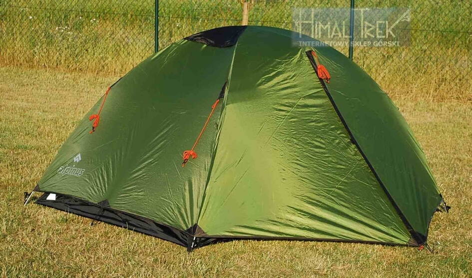

8.JPG [ 611.55 КБ | Просмотров: 3334 ]
