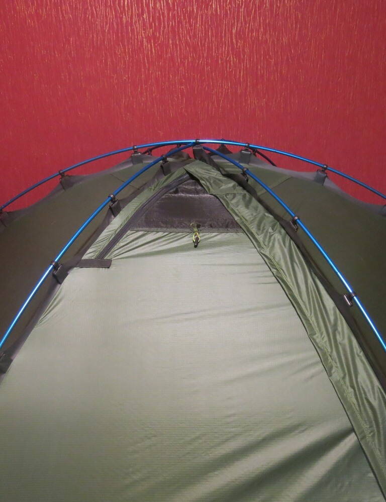

Благодаря стараниям Комбрига, все больше и больше людей узнает, какая чудная палатка Хиллеберг Стаика )))
Есть у меня знакомый птичий фотограф. Те кто любят сидеть сутками а одном месте в ожидании одного хорошего кадра.
Попросил изготовить ветроустойчивую засидку-палатку. После просмотров сайта одного известного человека, приглянулась ему форма палатки Стаика. Только хочет 6 входов - садист. Тут прошу у него давай хоть 3-4, а то месяц буду молнии вшивать )))
Вот такое на сегодня получается. Красное это расхожая ткань рип-стоп. Оригинал будет похож на "оригинал" - зеленый. Из силиконки 30д.
Вернусь после майских, продолжу дальше. Чем все закончится, еще не известно, все в процессе.

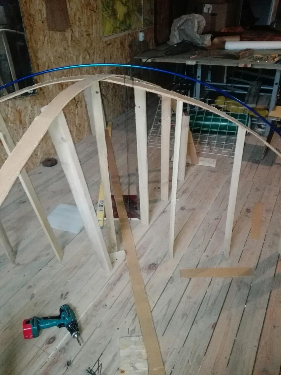

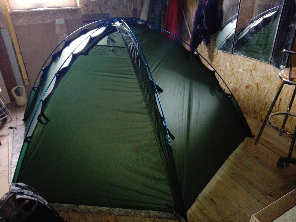

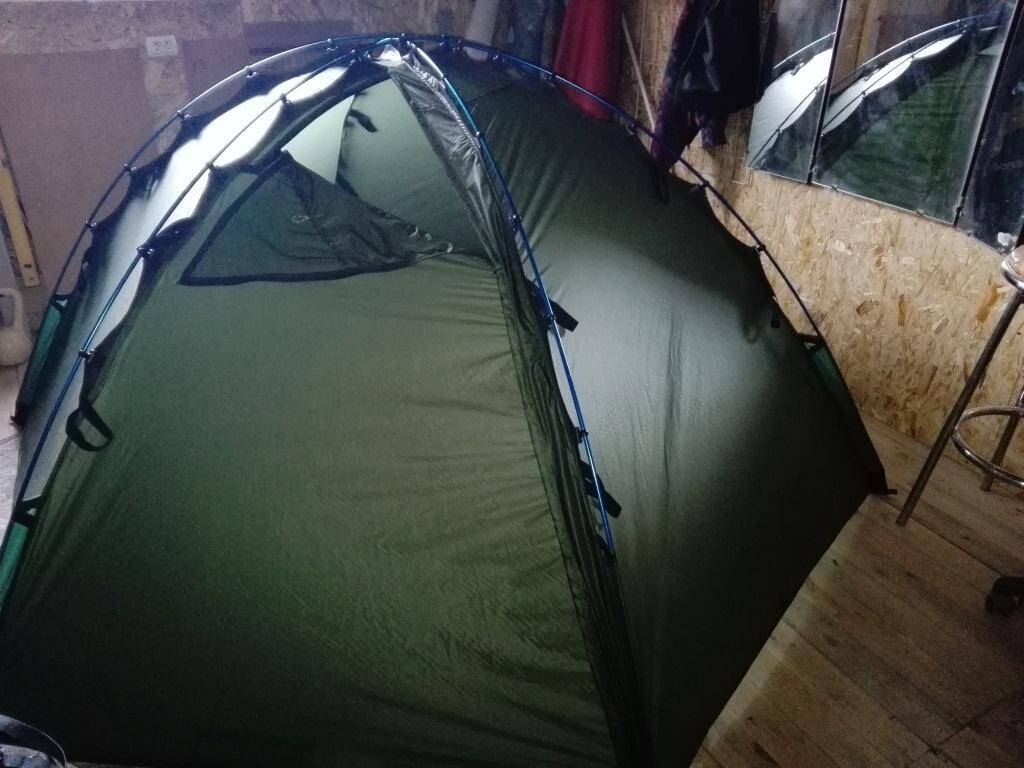

Продолжается сборка.
Вот довел тент до силиконки. Три входа. Палатка по технологии, не для швей. В первую очередь думается под удобство ходячих. Не знаю как у оригинала, в планке сделал петлю для привязывания резинки. При ее растягивании, для замены будет достаточно булавки, чтоб продеть в кулиску.
Изготовил футпринт из камуфляжного 210 оксфорда.
Осталось вписать внутрянку. По ней еще не обсуждали. Только размер дна изначально оговорили 220 на 125см
