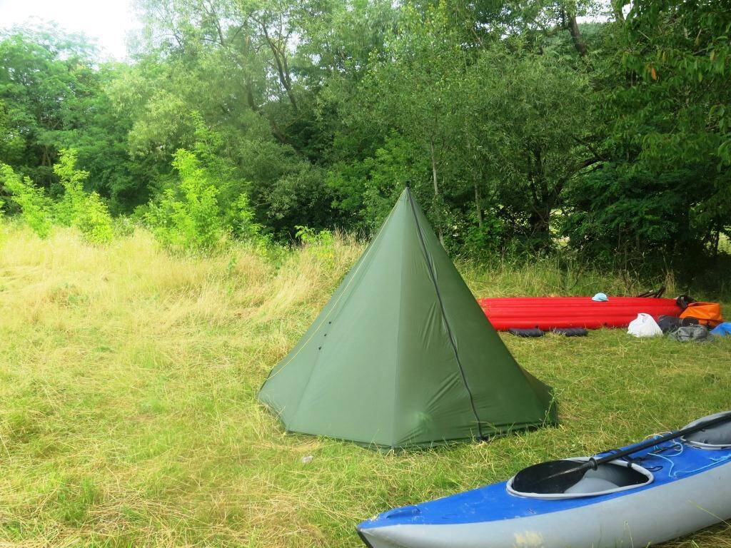

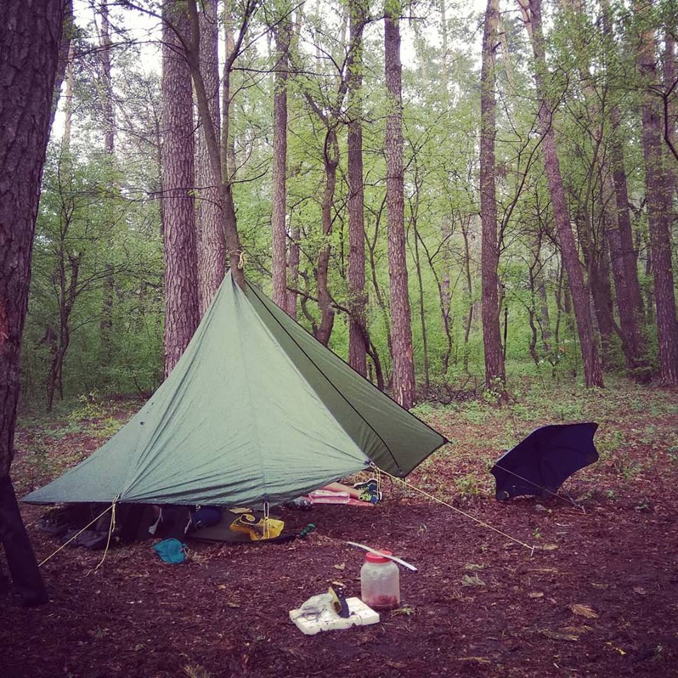

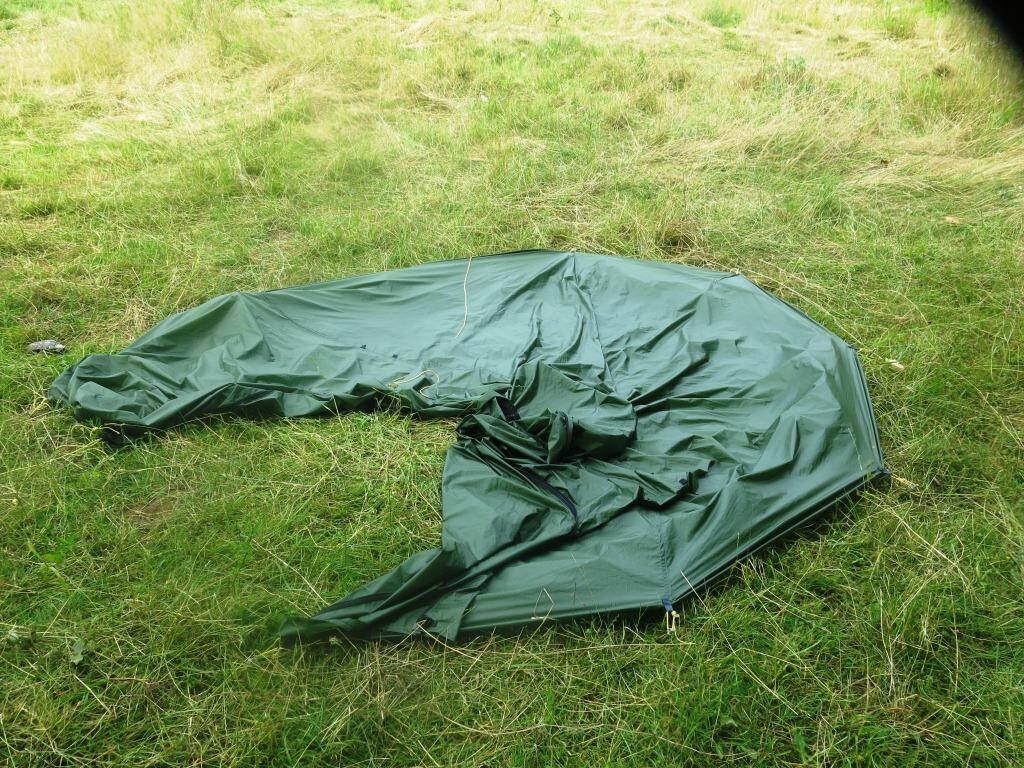

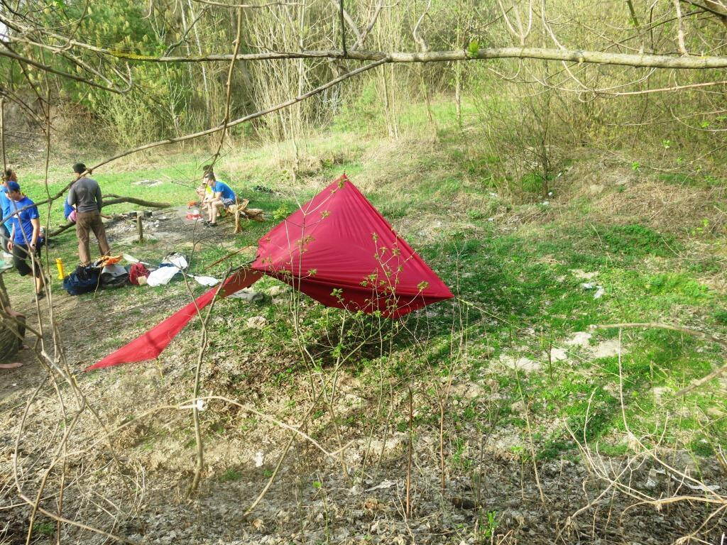

Вставляясь между работами, двигаю для себя идею типи.
Третий пробный образец.
Вот уже в правильных размерах и более тентовой ткани (ЮКорейский рипстоп сильвер из старых запасов)
Пока нравится. Можно переходить к силнейлоновому исполнению. Только по низу сделаю два ряда петель. Одни выше на около 5-7 см одни как на фото с лайнерлоками. Тогда закрепив на верхних петлях, получим тент лежащий плотно на земле. А на нижних петлях будет или воздушный зазор, или натягивать в плоскости просто тентом.
Высота стойки 180 см, своими 176 стою по середине.
В целом размер дна как на 2 человека, но тут смотря какие человеки и какая цель. Студенты или легкоходы и вчетвером смогут месяц жить.
Так же возможно будет установить портал под трубу минипечки.
Еще добавлю над молнией в верхней части, отстегивающийся с одной стороны вентиляционный козырек.
Для любимой зимы, накрывать снежные стенки или снежную траншею, тоже труда не составит.
Для защиты от комаров, появится внутрянка из сетки
Дно овалом. Грубо 240 на 290 см.

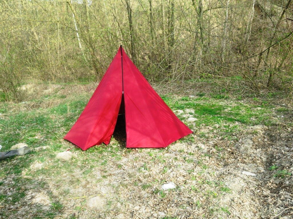

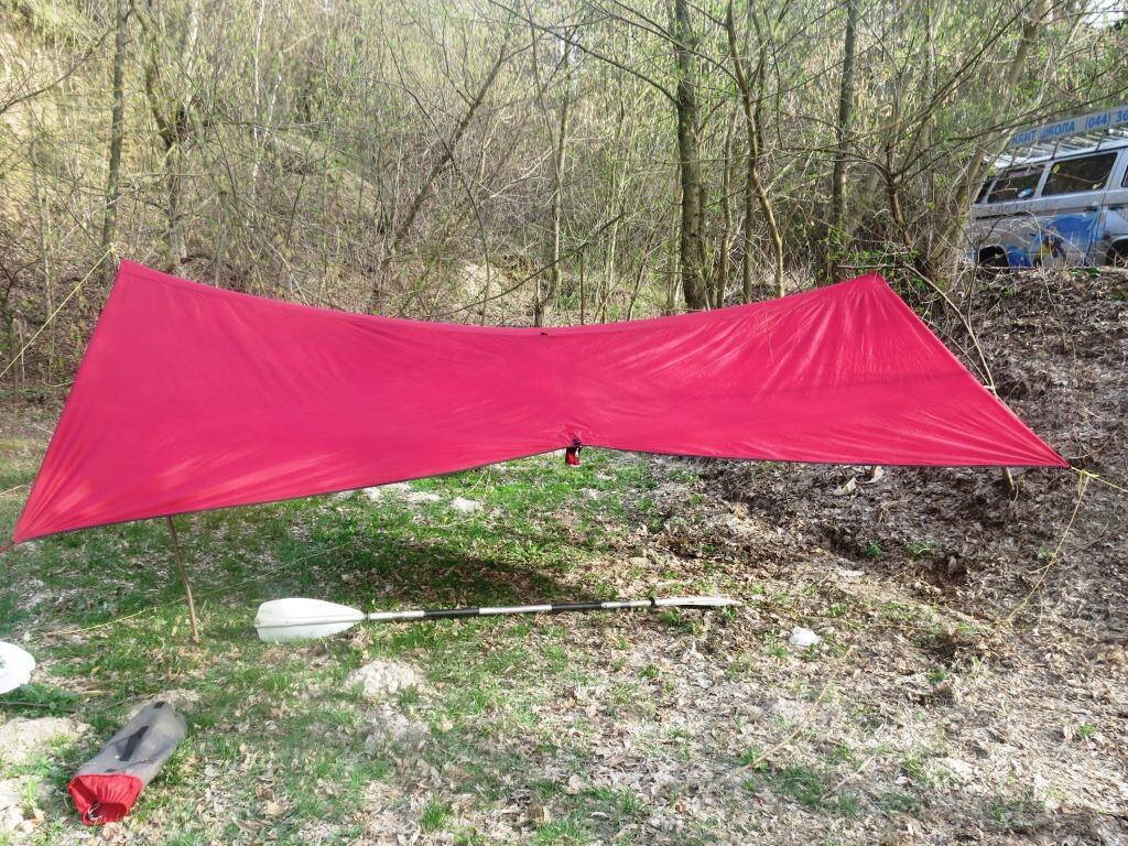

Типи имеет форму прямоугольную форму или шестиугольник?
Вентиляция осуществляется за счёт змейки и двух собачек?
Tarp-shelters.gif [ 26.47 КБ | Просмотров: 4280 ]
хожу, плыву, еду, ищу
СообщениеДобавлено: 20.04.2016 11:43
Сообщения: 567
Изображения: 11
Город: Київ
Зарегистрирован:20.12.2006
Форма овала. Шток не по центру.
Похоже на Ваш второй рисунок, но края ВС выступают веред относительно точки центра.
Вентиляция пока вверху еще одним бегунком. Но это более натянуть на пробу и прикинуть размеры уже "живыми". Еще планирую внизу на против входа, сделать отверстие для вентиляции.
Грубо размеры по дну 290 на 250 см.
Сейчас не до нее. На майские готового боевого образца еще не будет.
http://www.kvntrek.com
СообщениеДобавлено: 20.04.2016 20:17
Сообщения: 693
Изображения: 23
Зарегистрирован:22.01.2008
Можно предусмотреть сверху петлю, для натяжки типи за верхнюю точку при использовании без стойки.

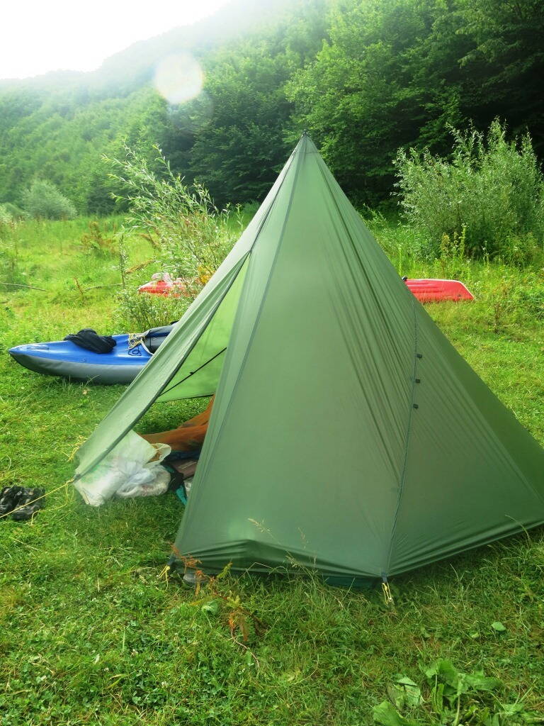

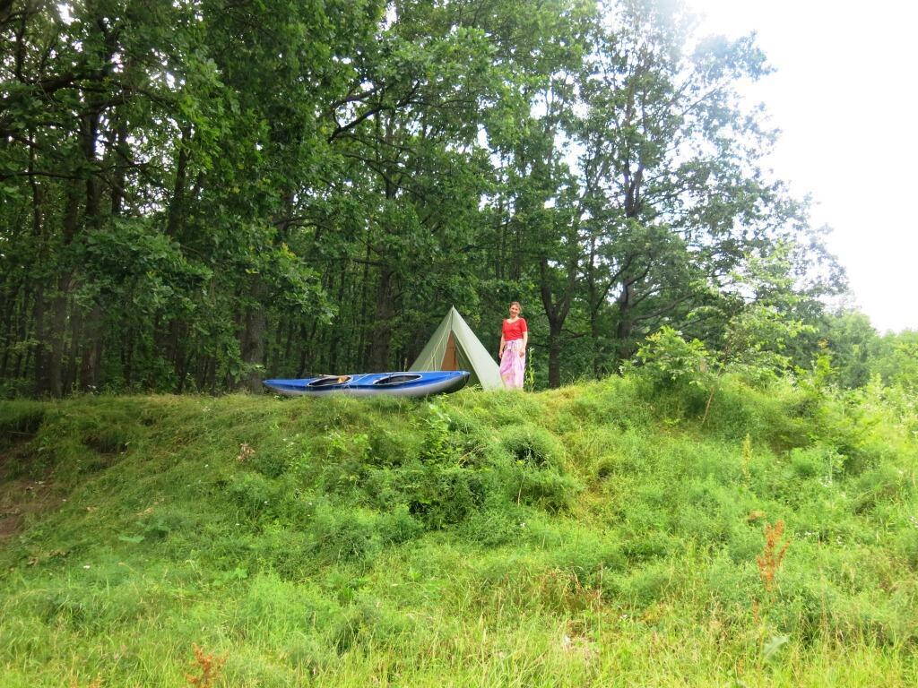

Сегодня вернулись из водного похода по Днестру.
За это время два раза накрывал сильный ветер, с просто диким потоком воды с неба + град.
http://censor.net.ua/news/394417/7200_z ... _zakarpate
правда нам достались похоже отголоски. Град достигал размера крупной черешни.
В пике ливня, противоположного берега до которого было около 60-80 метров, не было видно :shock:
Такой стеной лил дождь + град.
Тент-палатка справились на ура. Хотя попробуй сдвинуть кусок весла от Тайменя :-D
Внутрянку из сетки, изготовил за день, пробную. Все буквально в один шов. Идей толковых не нашлось и решил - пусть придут уже в процессе эксплуатации. Идея родилась. Будем воплощать.
Подумываю дошить или как либо прикреплять съемный козырек над входом. Не большого размера, прикрывать вентиляционный канал.
