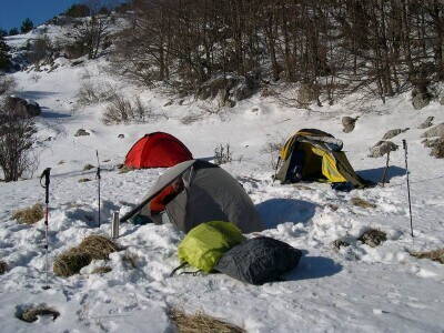

Разница в весе во-первых и появляется, так как палатки имеют разную ширину, высоту и размер тамбура. Понятно, то та у которой это все меньше, будет и легче. НО! Тут уже возникает вопрос - оправдано ли такое снижение веса уменьшением комфорта. Ну, то что ширина меньше - это даже лучше (после нескольких раз, когда надо было откопать в снегу место для 2+1, об этом хорошо стал задумываться), а вот уменьшение высоты палатки и длины тамбура сильно занижает полезный объем тамбура, тем более когда он с узкой стороны "спальни". От тамбура останется только название. Знакомые ходят с Ханой Лайтером, ну и что, да палатка легче, но.... на каждой стоянке они долго мостятся пытаясь уложить вещи компактно, как-то выигрыш 100-200г уже не выглядит таким оправданным. Часто вообще оставляют рюкзаки снаружи - не влазят. Фото прилагается :wink: При этом там тамбур по длинной стороне "спальни" :wink:

Комментарий к файлу: Оправдан ли один маленький тамбур? ;)
