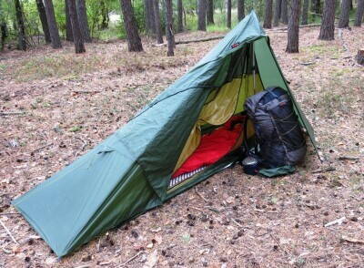

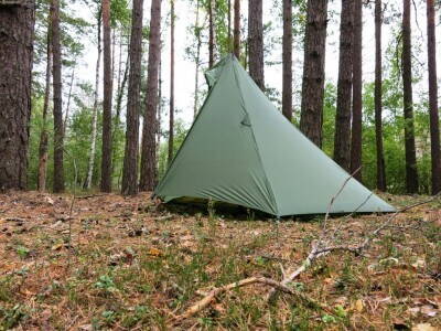

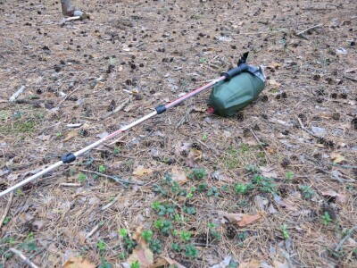

Попросили палатку одноместную, на одну трекпалку. Обязательно асимметрия для удобства.
Ткань силнейлон (силиконка залита с двух сторон)
1.4oz Ripstop Nylon Fabric
30 denier Silicone blend coating First Quality 5000мм 45г/м2
Пр-ва США. Такая ткань симбиоз очень долгой и активной службы, без потери своих характеристик. При этом ее условно можно отнести к легкоходной версии снаряжения.
Вес тента+внутрянка+футпринт+упаковка 795г
Тент 362г
Внутрянка 306г
Футпринт 113г

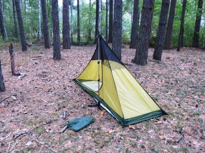

На тенте вход загнул в верхней части. Можно открывать на проветривание без сетки, при этом затекать не будет.

а размеры по дну?
just for fun :)
http://ls-online.livejournal.com/
СообщениеДобавлено: 05.10.2017 23:50
Сообщения: 567
Изображения: 11
Город: Київ
Возраст: 56
Зарегистрирован:20.12.2006
210 длина, 60 в голове и ногах, у плеча 80 см.
Высота внутрянки 115.
Размер когда садимся из лежачего положения, самая высока точка.
Уверял человека, что это большой бивик, но ни как не полноценная палатка. Он утверждал, что ему хватит.
Когда все изготовил и установил, то места оказалось действительно больше чем думал. Вполне такая с комфортом однушка.
