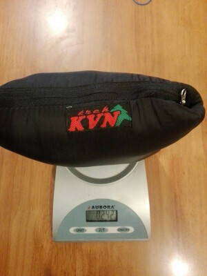

Работаю и на Климашилд Апекс.
Отшил новые теплые штаны жене из Апекса 85г/м2. По весу вышли 245г. Все по классике для походов. Молния до бедра, что позволяет одевать/снимать в любой обуви. Бегунок в верхней части молнии позволяет пользоваться карманами в брюках под теплыми штанами. Верхняя часть высокая и в талии не заужена. Так одеваются по верх теплой куртки и превращается в подобие комбинезона, тепло так держится лучше.
Длина чуть коротковата, до косточки стопы. Карманы на коленях, в которые можно заложить теплые вещи и в случае необходимости стать на колено. В одном кармане стоит бегунок с двумя ручками и в него можно заложить эти штаны для переноски. За счет тонких тканей в случае сильных морозов можно их носить под штурмовыми брюками. Так даже теплее будет.
Такие брюки весят как подобные из 200 полартека !!! Правда гораздо теплее и раза в тир меньше в упаковке.
И да, если нужен красивый гламур для зимнего города - они не подойдут. По форме напоминают тело Карлсона. Такая форма очень удобна в морозы на природе, но не очень красиво будет смотреться в людном скоплении.

Хорошо быть не большого размера :smile:
Можно экономить на весе вещей, заказать себе палатку меньшей длины, брать меньше продуктов.
Правда и шагов должно быть больше на км :tourist:
Climashield Apex 85г/м2
