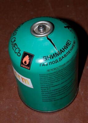

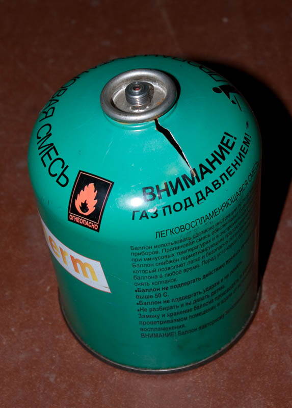

user писал(а):
"Дед Леонид он же Зажигалочник, у которого в своё время и я перезаправлял зажигалки, в незапамятные времена (:)) действительно гонит! 15 грн. за баллон, (большой или малый не имеет особого значения) это "занадто"!"
Был вчера у деда, он вообще охренел, просит за большой баллон 40грн, а за маленький 20грн, мотивируя тем, что в магазине большой баллон стоит уже 90грн, а он еще его перезаправит почти на 20% больше.
Так для справки в большой баллон входит 1л пропан-бутана, заправочная цена 4грн/литр, неплохой получается подъем 1000%
не надо его заправлять на 20% больше. Если дома вспомню - выложу фотку балона, который получил на 70-100г больше топлива тем рекомендовано. Ничего хорошего с ними не происходит.
13.07 - PS: Вспомнил. В баллон вместо положенных 425-450г на заправке залили 550г газа. Часов через 10 баллон рванул. При этом никаких механических или тепловых воздействий на него не было.
IMGP1541s.jpg [ 95.36 КБ | Просмотров: 5765 ]
