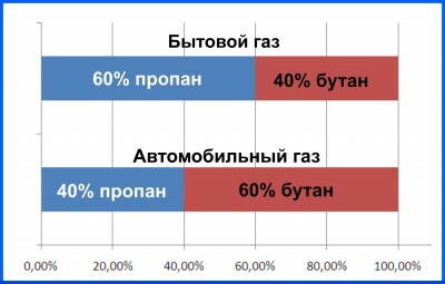

Непомню где, но где-то на просторах интернета (на авто форумах) нарыл следующее:
Согласно ДСТУ есть три марки сжиженного газа:
ПТ (пропан технический) — содержание пропана не менее 75%;
СПБТ (смесь пропан-бутана техническая) — содержание бутана не более 60%;
БТ (бутан технический) — содержание бутана не менее 60%.
Кроме этого, еще можно встретить ПБА (пропан-бутан автомобильный) — содержание бутана не более 60%. Выпускает данную марку сжиженного газа Одесский НПЗ (ЛУКОЙЛ) с 2003 года. Теперь что же попадает на газовые заправки, а потом и в баллон вашего автомобиля. Марка ПБА — исходя из названия должна быть самая «адаптированная» для ГБО… Выпускается Одесский НПЗ и реализовывается преимущественно через собственную сеть АЗС. Какого качества газ льют на лукойловских заправках, думаю каждый знает — так что продолжать не буду.
Теперь о самом большом заблуждении: зимний и летний сжиженный газ для вашего автомобиля!
Нет на наших украинских заправках такого разделения. Можно предположить что марка ПТ (пропан технический) с повышенным содержанием пропана предпочтительней зимой, а марка БТ (бутан технический) — летом. НО:
1. Сжиженный газ марки ПТ не продают в достаточных количествах (точнее я даже не встречал чтобы его продавали тоннами).
2. Доставка газа на заправку с завода крайне редки. Чаще всего схема доставки выглядит следующим образом: завод-жд цистерна-ГНС-автоцистерна-АГЗС-автомобиль. Сжиженный газ перемешивается в емкостях ГНС, а потом попадают на заправки — и что за смесь получилась — уже никто вам точно не скажет.
3. Импортно-экспортные операции с сжиженным газом у нас тоже идут только с маркой СПБТ. Так что заливают нам на заправках смесь пропан-бутана техническую в примерном соотношении 60% пропана и 40% бутана.
Если все же надумаете посмотреть паспорт качества на сжиженный газ — то лучше обратите внимание на название завода-изготовителя и на графу «Жидкий остаток» — если меньше 1, то отлично
Так, что ЛЕТНИЙ,.... ЗИМНИЙ...... вобщем для Украины это вилами по воде писано.
Но при минусовой - горит.
газ.jpeg [ 240.3 КБ | Просмотров: 26675 ]
