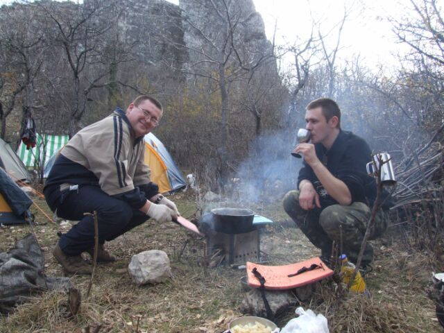

В моей печке поддув механический. :)
Комментарий к файлу: Печка в боевых условиях.
DSCF1852 [640x480].JPG [ 70.49 КБ | Просмотров: 8897 ]

вино. в походе. из бокала. Зачет! :cool:
