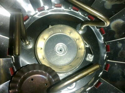

Здравствуйте. Может кто сможет помочь.
Недавно купил горелку X-TREME PC-1001.

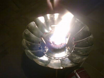

Выехали на выходные на природу и удалось сварить только одну кашу, потом горелка стала гореть желтым огнем.
Вместо ровной синей конфорки, получился желтый факел, который закоптил саму горелку и кастрюлю.
Фото684.jpg [ 530.85 КБ | Просмотров: 6248 ]
Кто-то сталкивался с такими поломками?
Попытался разобрать, вроде бы конструкция простая, но ничего не вышло, как-то она хитро держится.

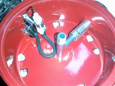

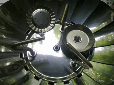

Удалось снять верх горелки, такое ощущение, что там расплавилась трубка, видны неровные края (см. фото)

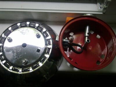

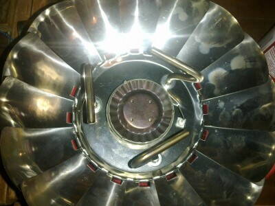

Поменял горелку в магазине, 14 дней еще не прошло.
На старой оплавилась трубка, которая подает газ на конфорку, это видно по последнему фото предыдущего поста.
Фото новой для сравнения:
Фото689.jpg [ 593.2 КБ | Просмотров: 6228 ]
Фото690.jpg [ 538.87 КБ | Просмотров: 6228 ]
Фото691.jpg [ 692.2 КБ | Просмотров: 6228 ]

На новой тоже начала оплавляться трубка, видно сделаны они из ..... повидла.

У коллеги моего тоже закоптила , причина салидол в кранике , так китаец устранял брак утечку газа при закрытом кранике... после удаления солидола краник стал травить газ.

Может кому будет интересно, дополню отзыв.
Кран отвратительный, постоянно клинит.
Проблемы с оплавлением решил заменой трубки, заказал у знакомого аналогичную.
