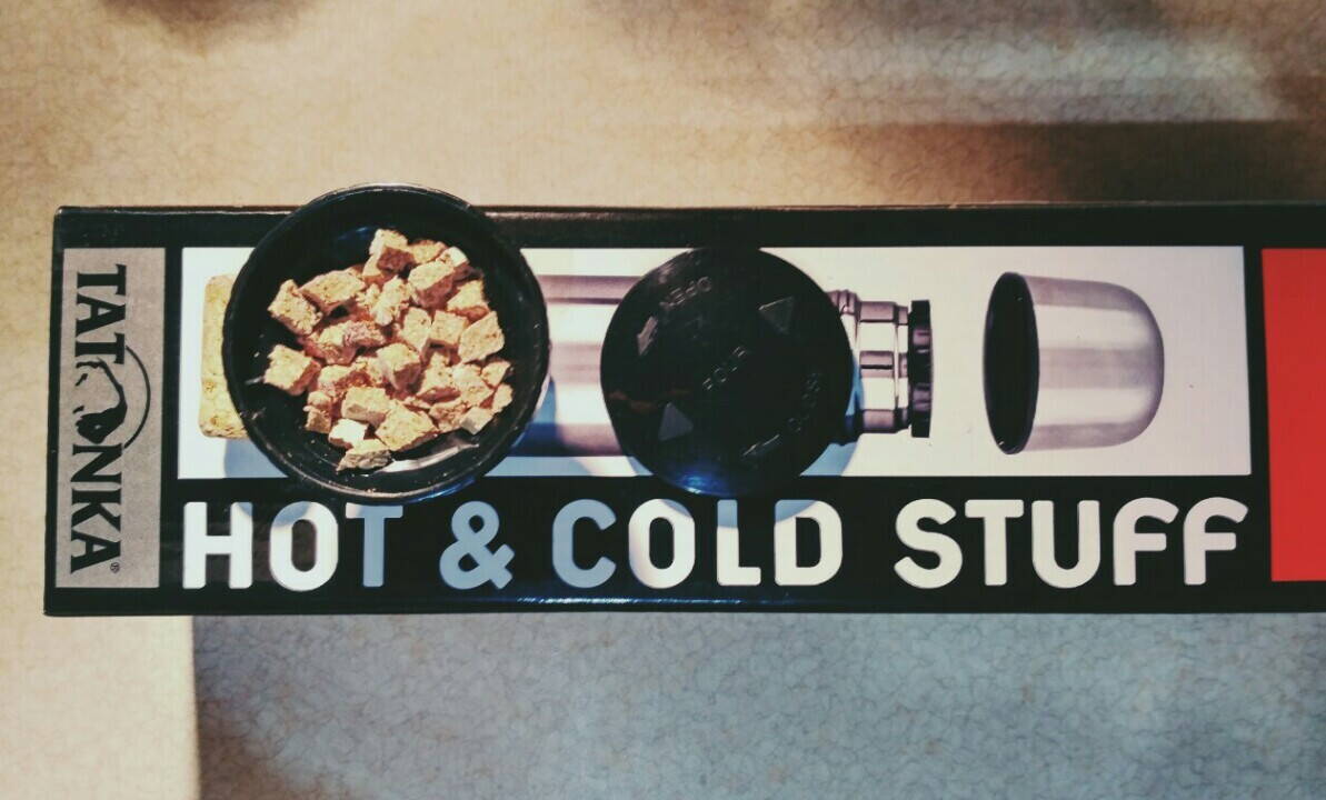

В термосе Татонка крышка полная, я заполнил её стружками от винной пробки. Теперь крышка не греется и не теряет тепло.
c05ca6a2a713f3c24d6f853e74b8321c2c01b6a3.jpg [ 149.78 КБ | Просмотров: 6299 ]
