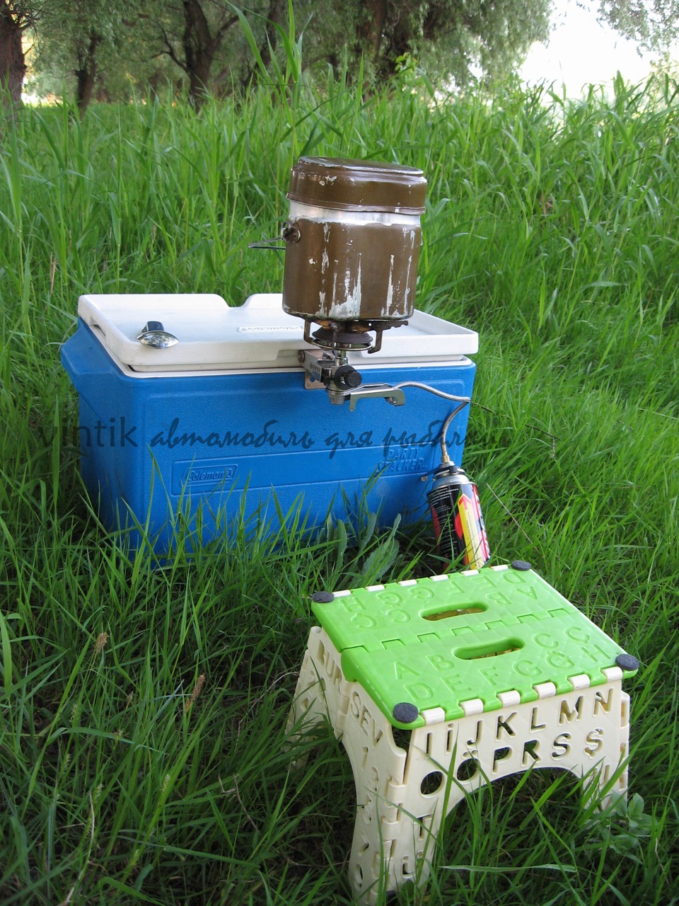

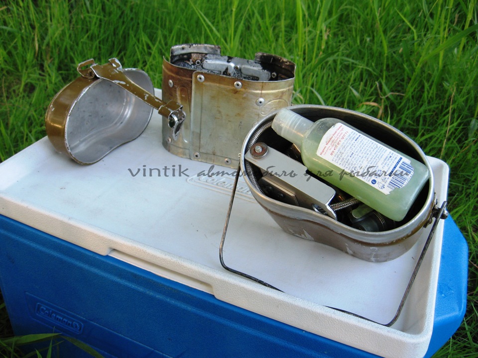

При современном ассортименте различных горелок и посуды трудно придумать что либо новое. К своей системе я шел несколько лет, и теперь с удовольствием ей пользуюсь.
Классика жанра – костёр, котёл, мангал. Но наметилась одна закономерность, рыба лучше всего ловится там, где нет дров, места для костра, повара, и магазин за 10км.

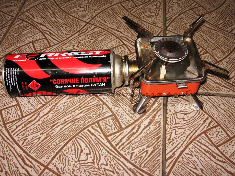

Большую, железную плиту в пластиковом кейсе забросил быстро. Этот девайс разрабатывали для пьяных дачников. Преимущества два: тяжело опрокинуть и тяжело потерять, по причине огромных, в сравнении с машиной размеров.
Вторую плитку подарил мне брательник. Она была достаточно компактная и мощная для своего размера. Из недостатков – ножки часто подкашивались, верхние лепестки заедали. Установив её на землю готовить было очень неудобно. Тем не менее она помещалась в стандартный армейский котелок и была очень неприхотлива в эксплуатации.
Померла на четвертом году жизни при отказе электророзжига.

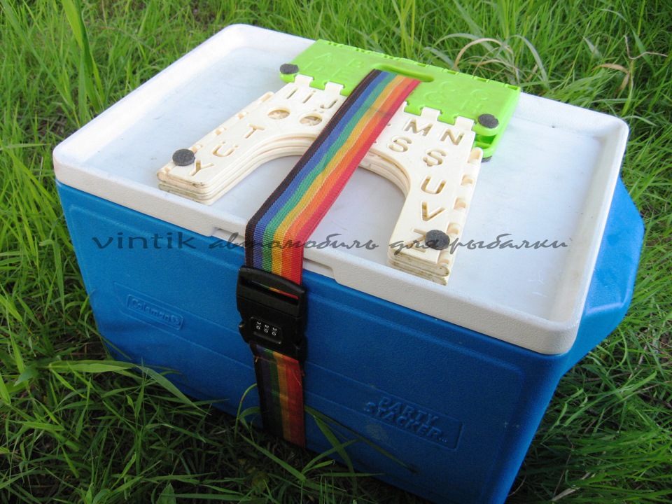

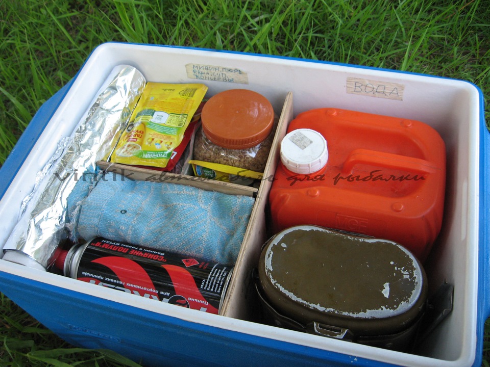

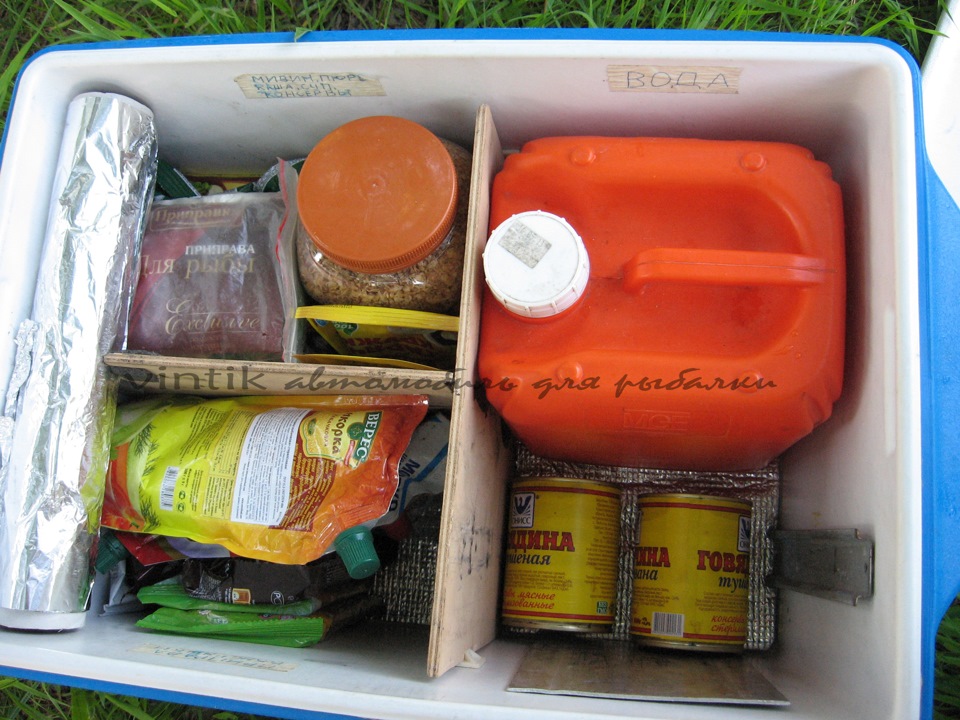

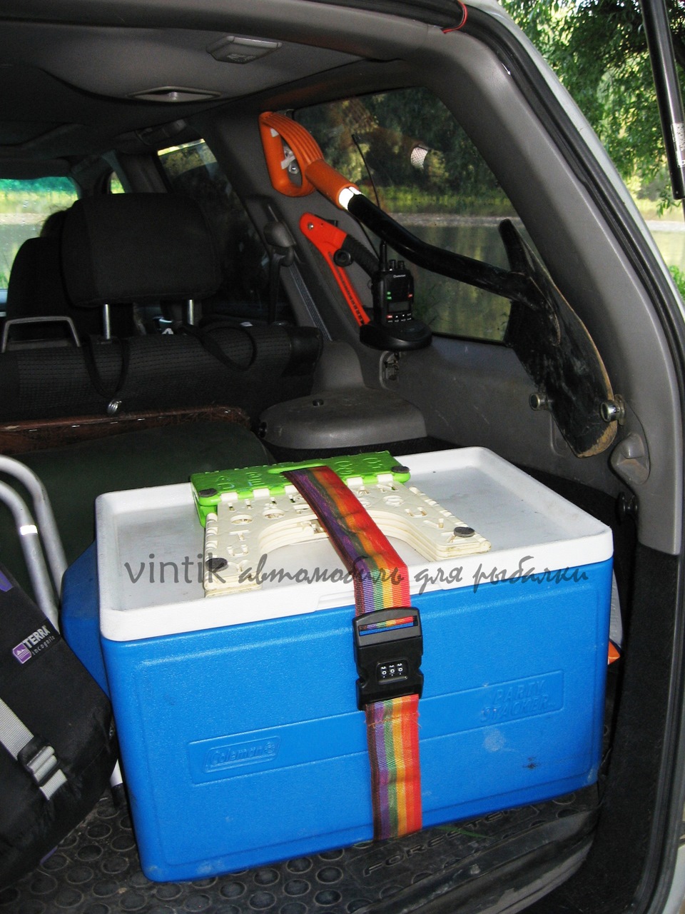

Назрели проблемы и с ящиком, в котором хранилась еда и котел с плиткой. Пластик тонкий и довольно хрупкий. Летом внутри все плавится, зимой замерзает, поездки стали более длительными, места не хватает.
По размеру подобрал термобокс Coleman. Хорошее качество пластика, прочная крышка, ручки. Из минусов – нет замка, защиты от любителей жрать вкусняшки по ночам.
Установил внутрь съемные перегородки, снаружи ремень с кодовым замком и складной стульчик.

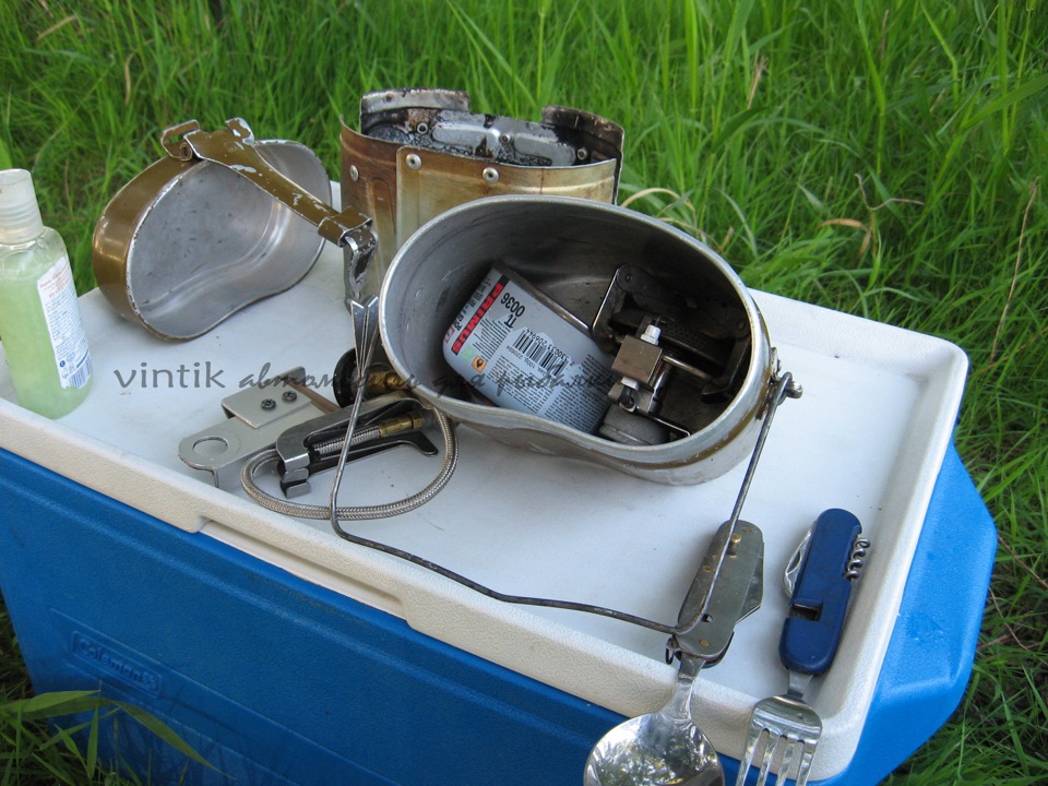

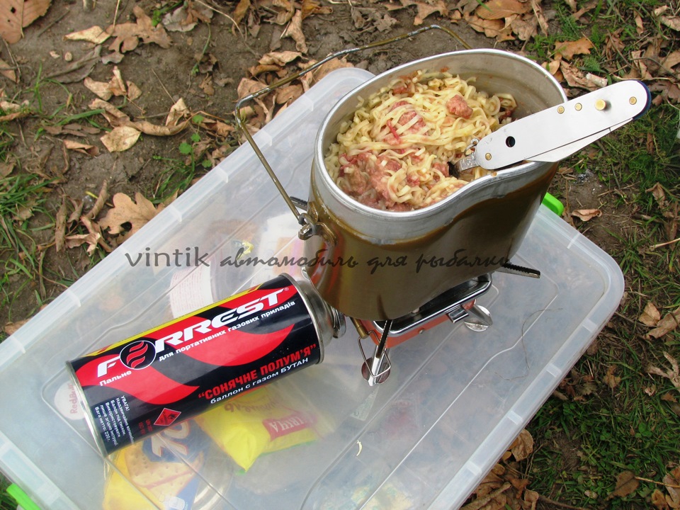

Обычно пользуюсь простым, армейским котелком. С ветрозащитой из номерного знака 1.5л воды закипают через 7 минут на открытом льду при -15 С.
В котёле можно приготовить 8 пакетов мивины (доширак) и 2 банки тушенки, или 0.5 кг гречневых хлопьев с тушенкой, или 6 пакетов пюре с рыбными консервами, или 6 пакетов овсяных хлопьев, или 1.5 л супа, или 1.5 л какао. В крышке омлет из 4х яиц, жаркое с грибами, 0.3л кофе или чая. То есть «первое», «второе» и «третье» блюдо на двоих или одно простое блюдо на четверых за раз.

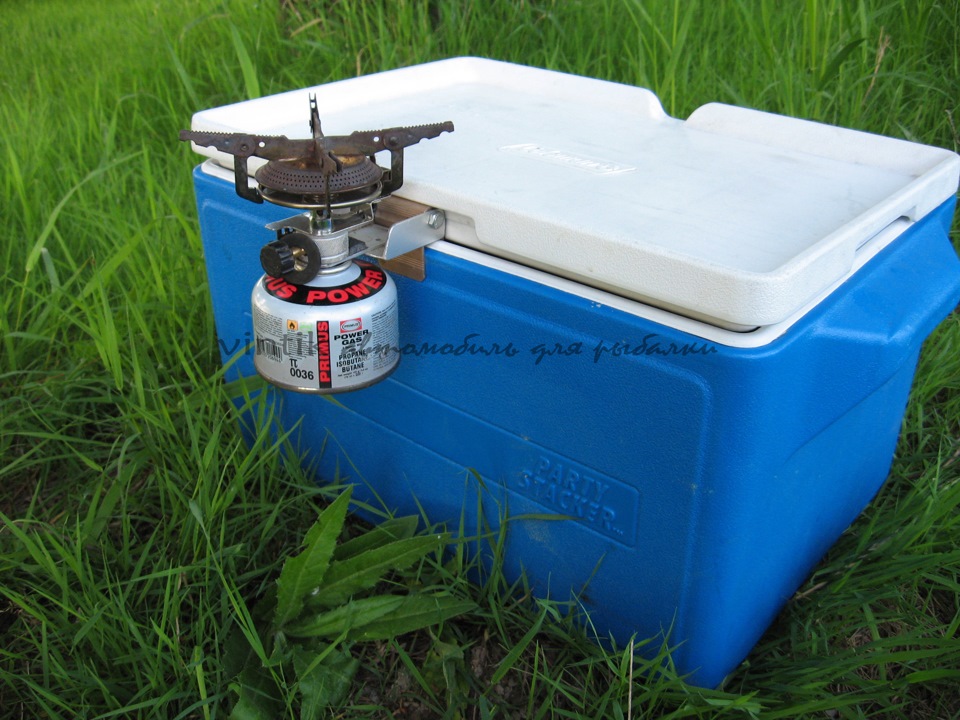

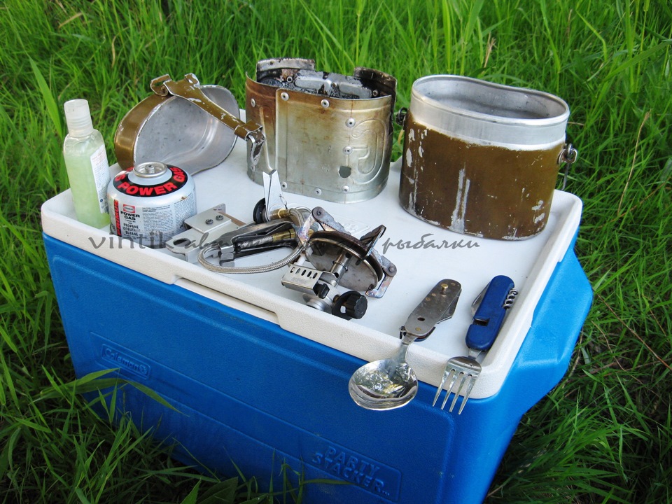

В новой конфигурации в котел помещается резьбовой баллон с газом, горелка, ложка-вилка-нож, адаптер цангового баллона, складной кронштейн на борт ящика, моющее средство и зимний подогреватель газа (его нет на фото).
Выбрал газовую горелку Kovea, как самую мощную и компактную. Переходник под цанговый баллон. Мощности хватает закипятить ведро в безветренную погоду. В любую погоду большой казан.
Для скептиков хочу заметить, что знаком с системами Jetboil. Несомненно они более эффективно используют тепло, за счет применения современных, высокотехнологичных материалов, но значительно уступают в надежности, долговечности, прочности и универсальности. О цене скромно промолчим.
При двух разовом горячем питании одного цангового баллона (220грамм) хватает на 3 – 7 дней. В ящик помещаются продукты на 3 дня для четверых или на 5 дней для двоих плюс вода для готовки. Вес – 7-9кг в зависимости от консервов.
Если два человека в походе – ящик в багажнике, если четыре – на крыше в аэробоксе.

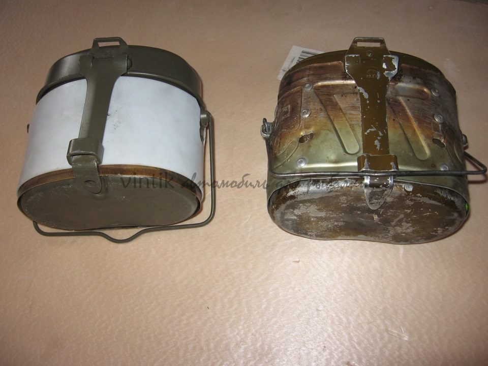

В современной комплектации котелок заменил на бундесовский, модернизировал ветрозащиту и подогрев газа.
Котелок Бундесвер отличается более тщательным изготовлением, ручка фиксируется в нескольких положениях, внутри есть риски по 0.5л, удобно отмерять. Алюминий толще, защелка крышки фиксируется, внутрь вкладывается ещё одна миска, что позволяет приготовить сразу первое, второе блюдо и чай за один заход.
Котелок бундесвера

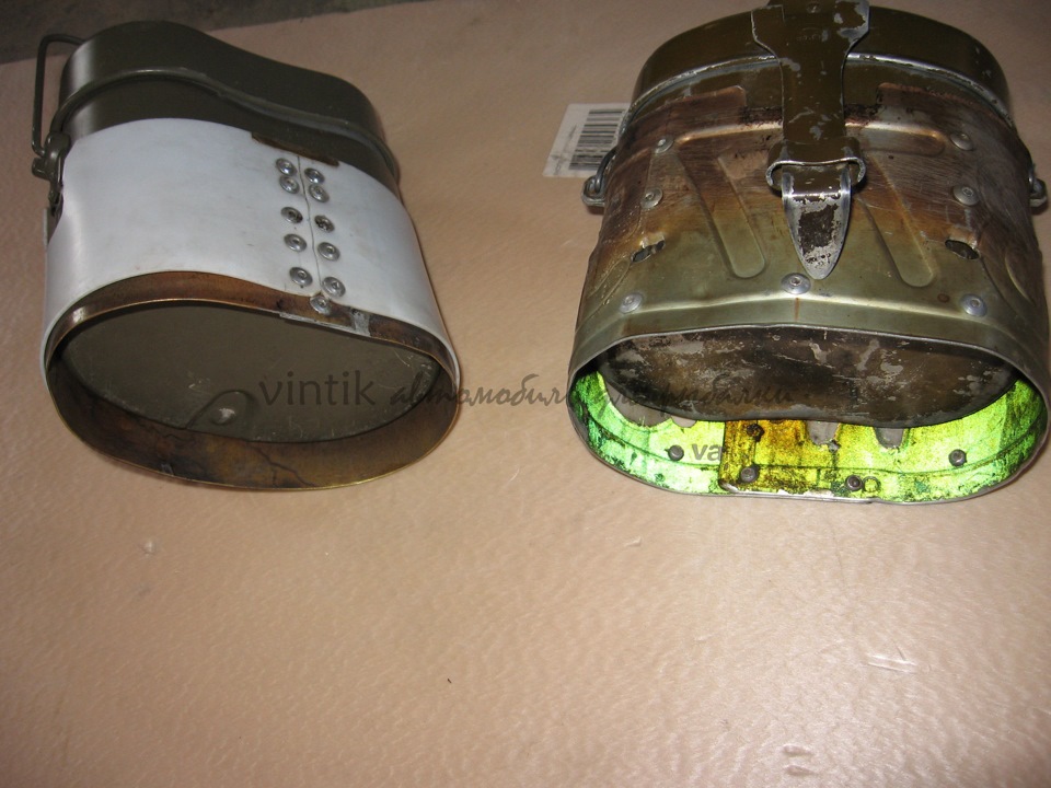

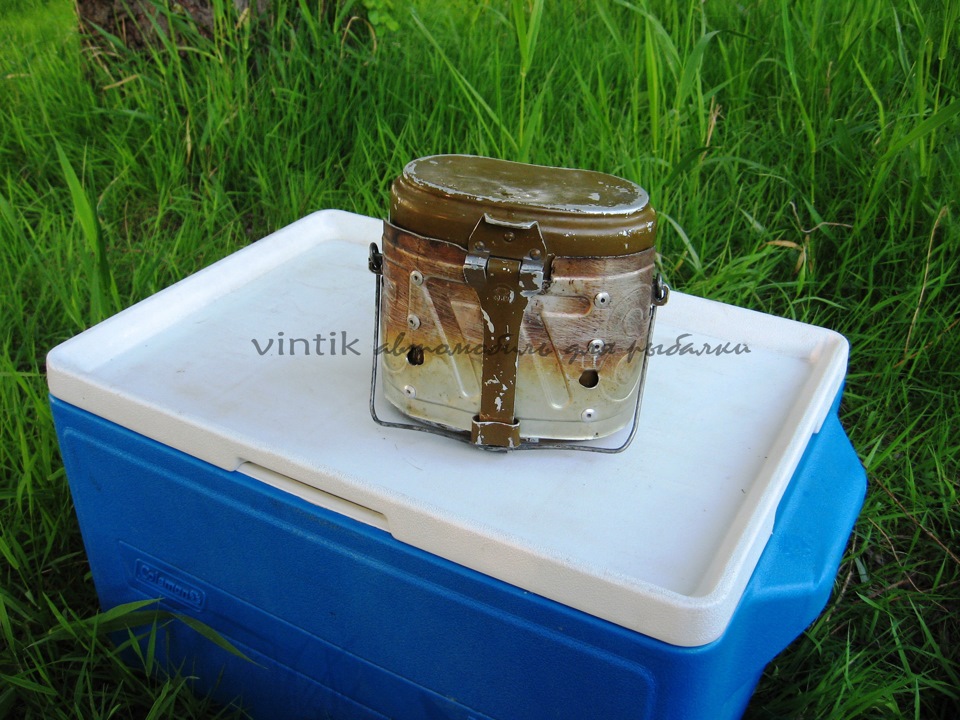

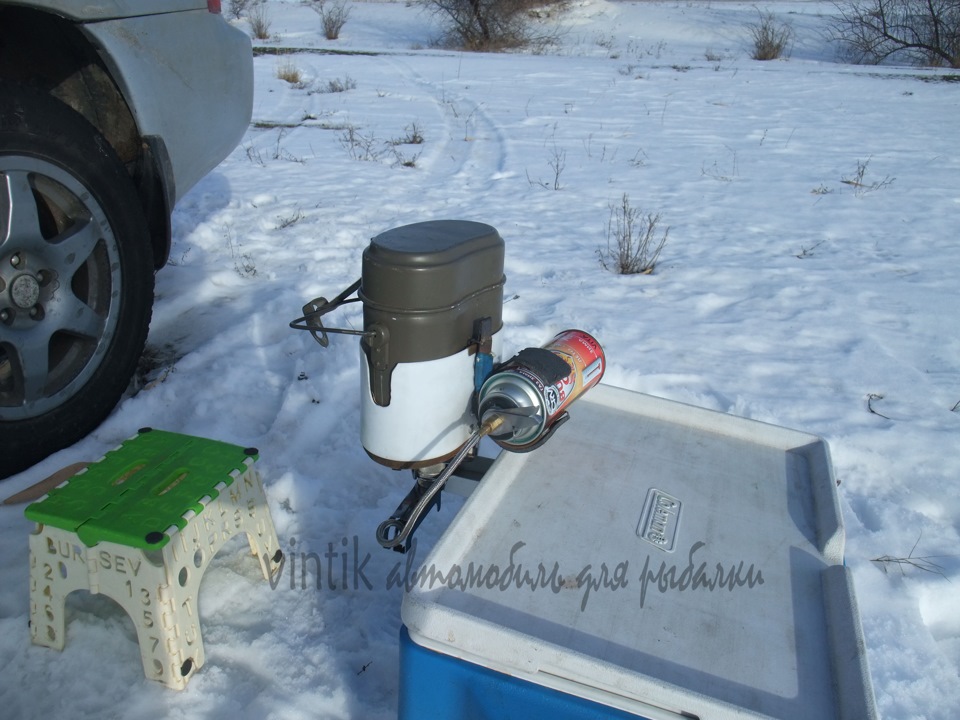

Ветрозащита из автомобильного номера служила верой и правдой три года, но имела некоторые недостатки. От нагрева иногда спадала в неподходящий момент, обладала большой теплопроводностью, от того много тепла теряла, и обжигала руки.
Новая защита сделана по той же схеме: сдвинул вниз — защищает от ветра и концентрирует нагрев в нижней части. Сдвинул вверх — не дает быстро остывать и транспортное положение. Изменился материал щитка, теперь он двухслойный. Внутри латунная полоса, снаружи тефлоновая полоса. Так потери тепла минимальные и котелок можно снимать с огня голыми руками. Пламя полностью закрыто щитком, сбоку и сверху его не видно.
Ветрозащита

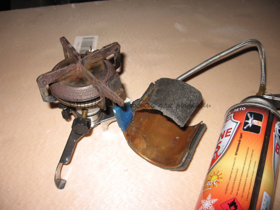

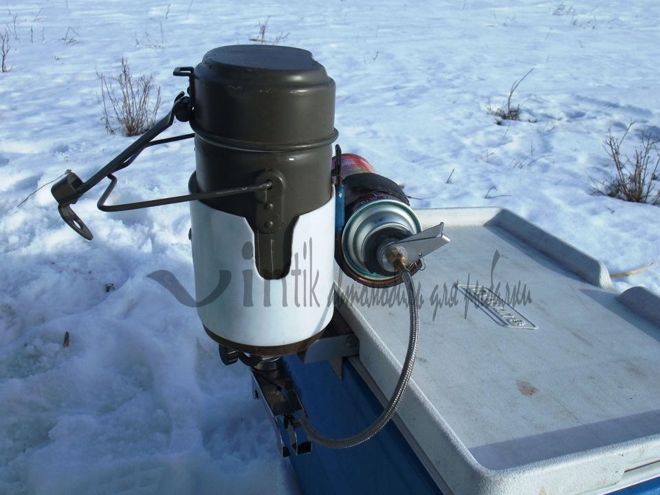

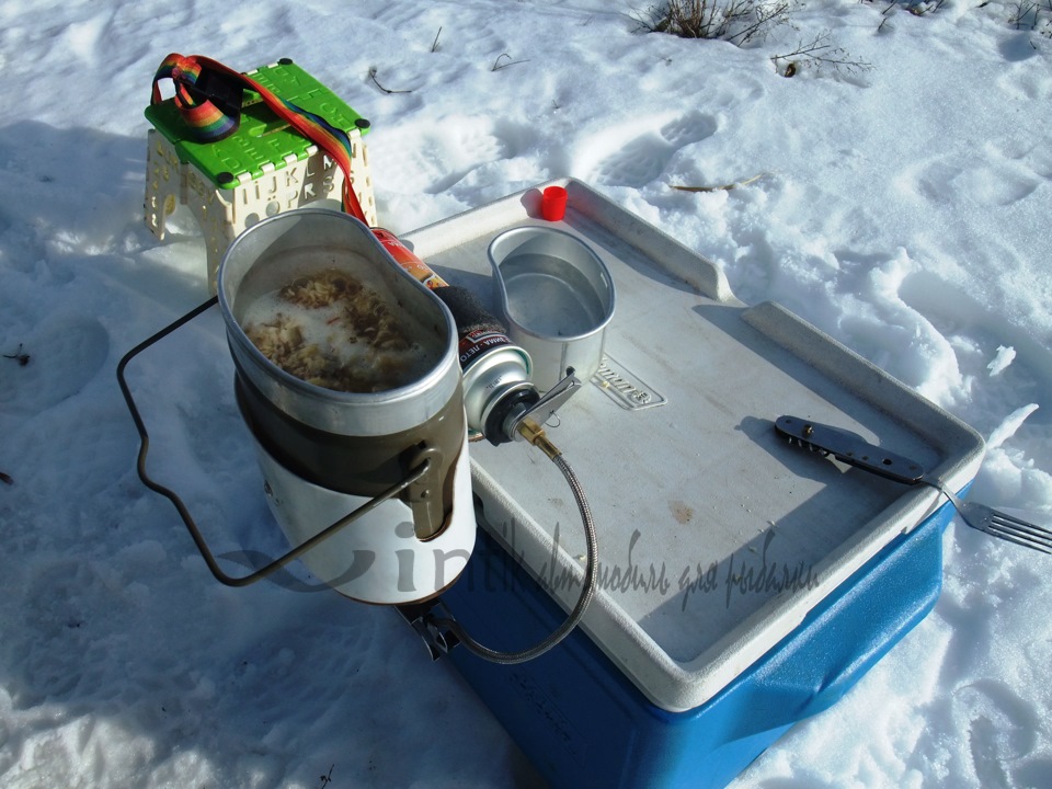

Как известно, при температурах ниже +5 градусов газ испаряется плохо, что бы там не было написано на баллоне. Это считается основным недостатком газовых горелок любого типа. Я придумал простой механизм подогрева баллона теплопроводностью. Он состоит из медной ленты, одним краем обёрнутой вокруг баллона с газом, другим заправленной за тепловой экран. Подбирая толщину, ширину и форму теплопровода добился устойчивого прогрева баллона до 25-35градусов, в любую погоду.
Подогреватель
Этот набор использую регулярно в походах, поездках и на рыбалке. Подогреватель проходил испытания при -19 градусах и ветре свыше 10м/с на льду Хаджибейского лимана и показал себя отлично.
Ветрозащита включена
Ветрозащита выключена

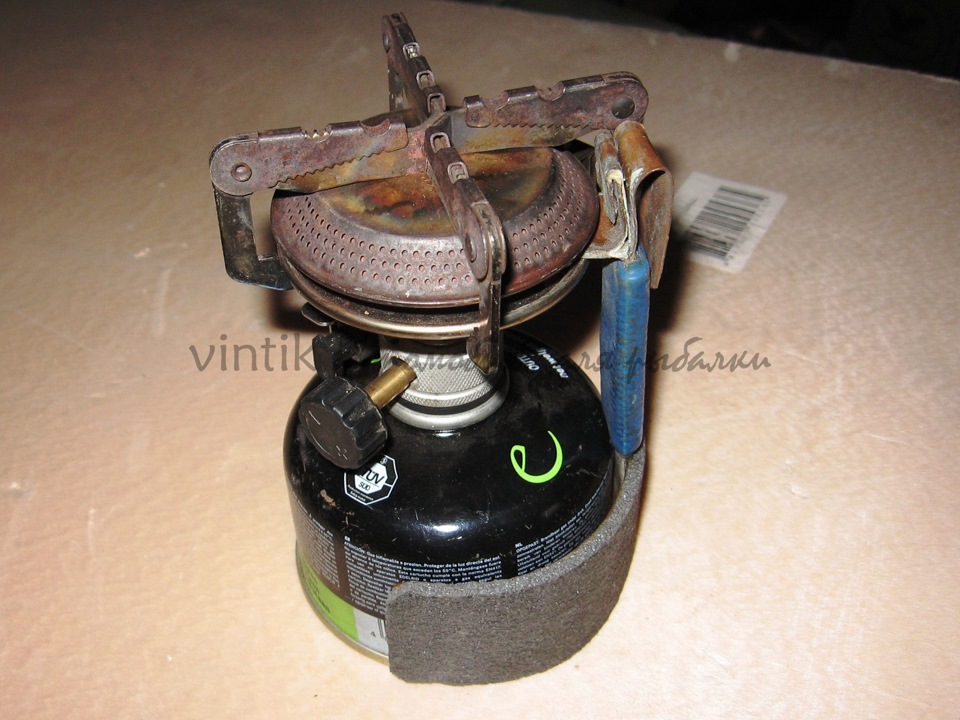

Основной нагреватель
Вспомогательный нагреватель
Нагревательный элемент нужно притянуть к баллону резинкой для денег, или резинкой от презерватива (нет на фото, закончились).
На скептические замечания бывалых, о том, что при низкой температуре газ гореть не будет, люблю отвечать — сейчас наденем презерватив и согреемся! Это всегда вызывает неподдельный интерес.
