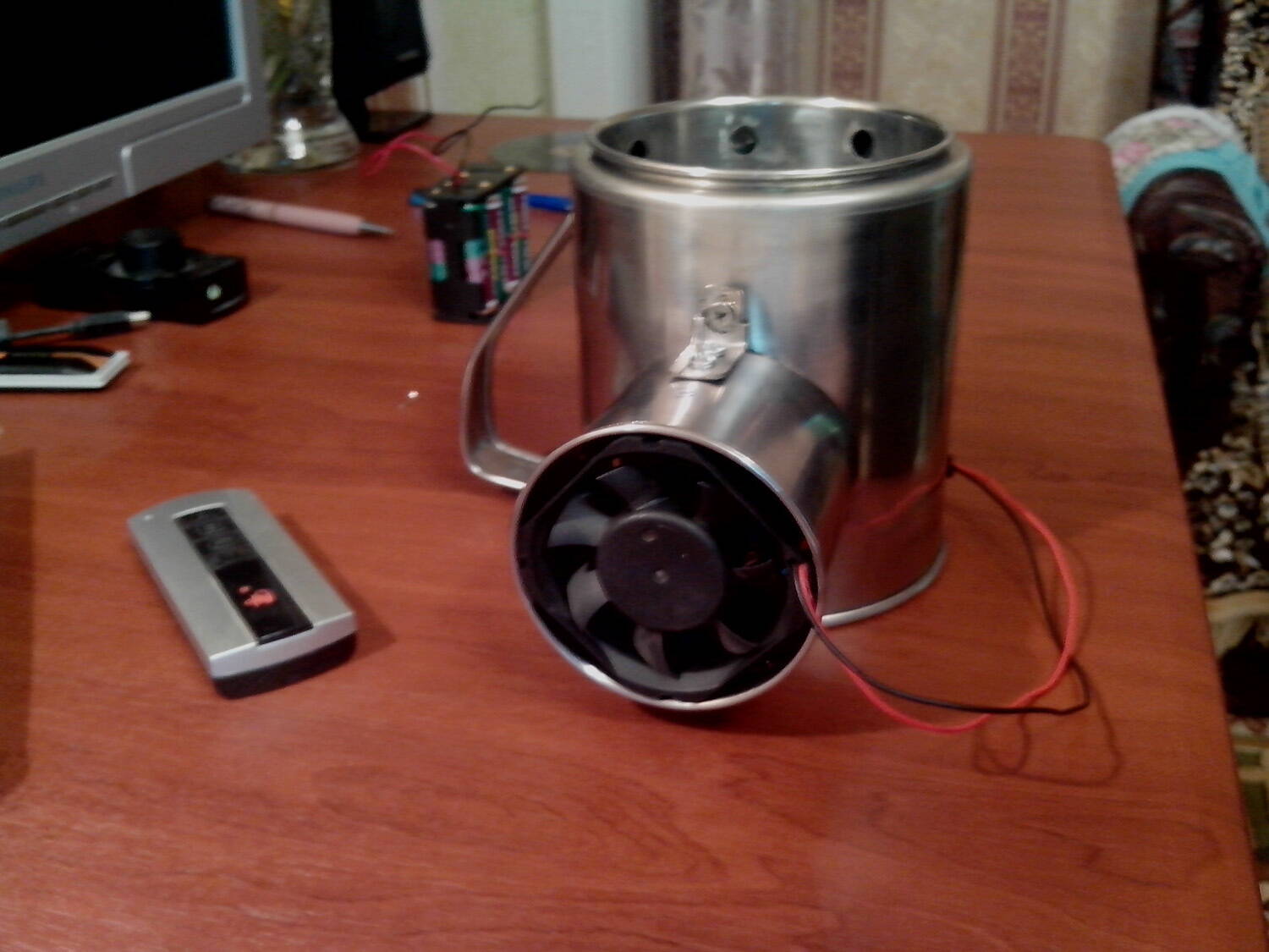

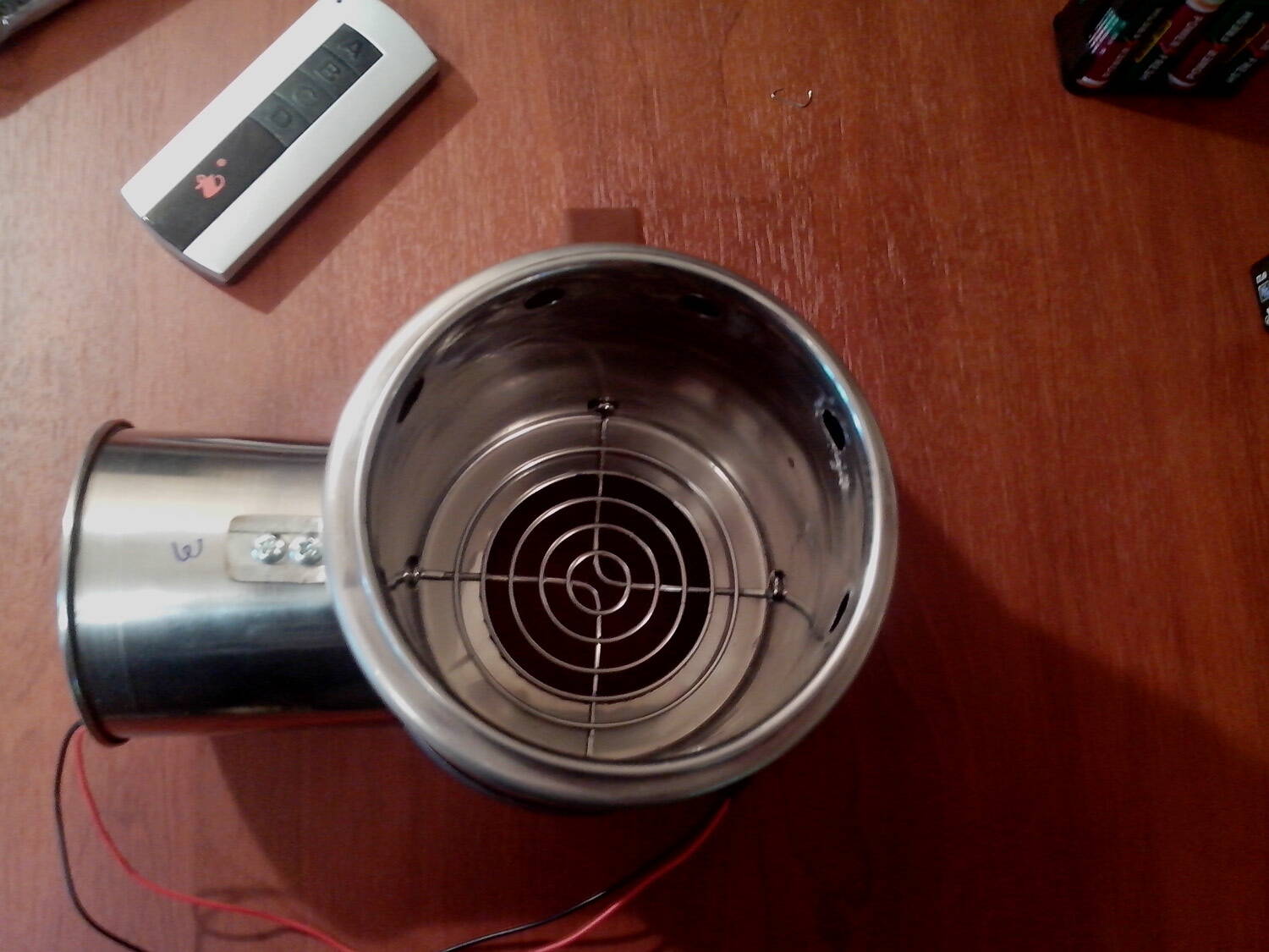

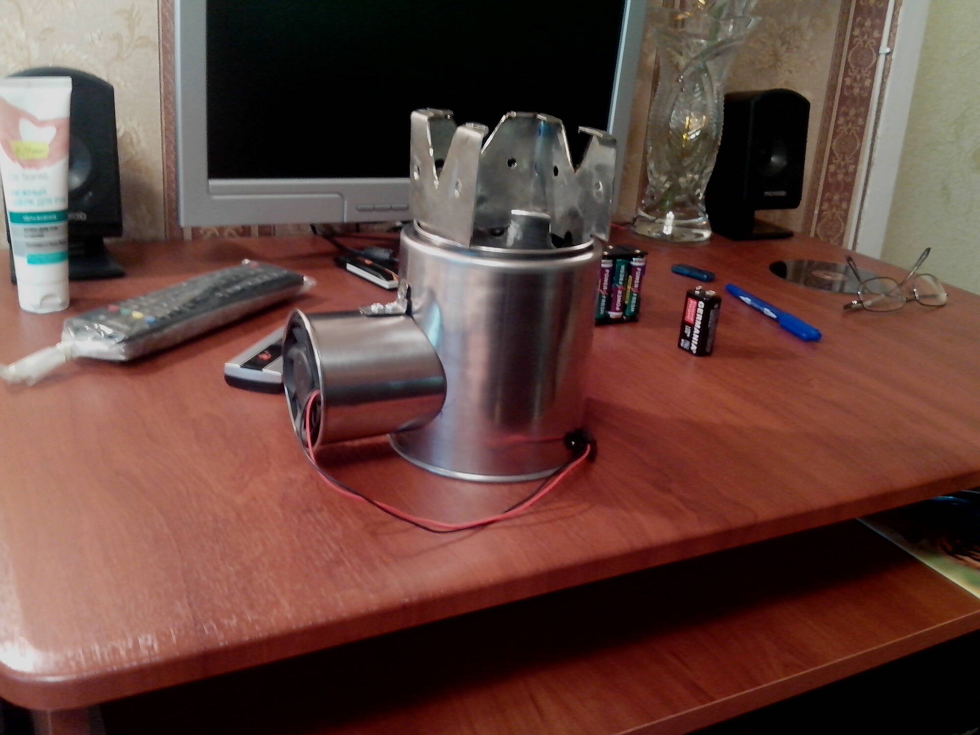

Сделал и я себе такую печку,инструмент:дрель,Высечные ножницы Pro'sKit SR-015,сверло по кафелю(хорошо очень сверлит тонкую нержавейку на малых оборотах),Шарошки-насадки абразивные для дрели.
Тестил сегодня работает отлично,переживал за вентилятор,оказалось зря,все норм
Вентилятор на 12 вольт запитал от кроны,поддув хороший
IMG_20130614_151705.jpg [ 956.3 КБ | Просмотров: 9560 ]
IMG_20130614_151604.jpg [ 328.03 КБ | Просмотров: 9559 ]
IMG_20130614_151555.jpg [ 307.21 КБ | Просмотров: 9559 ]

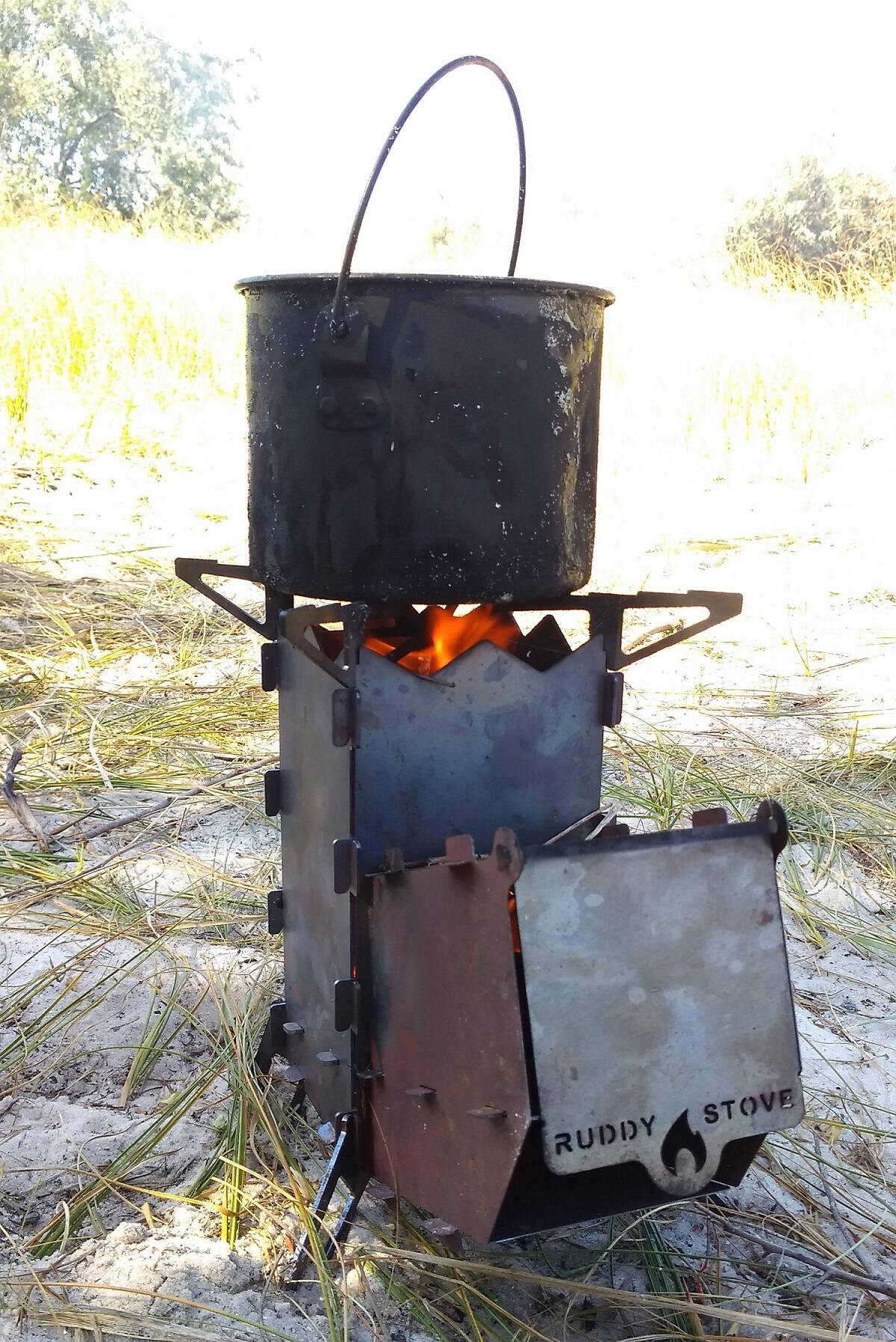

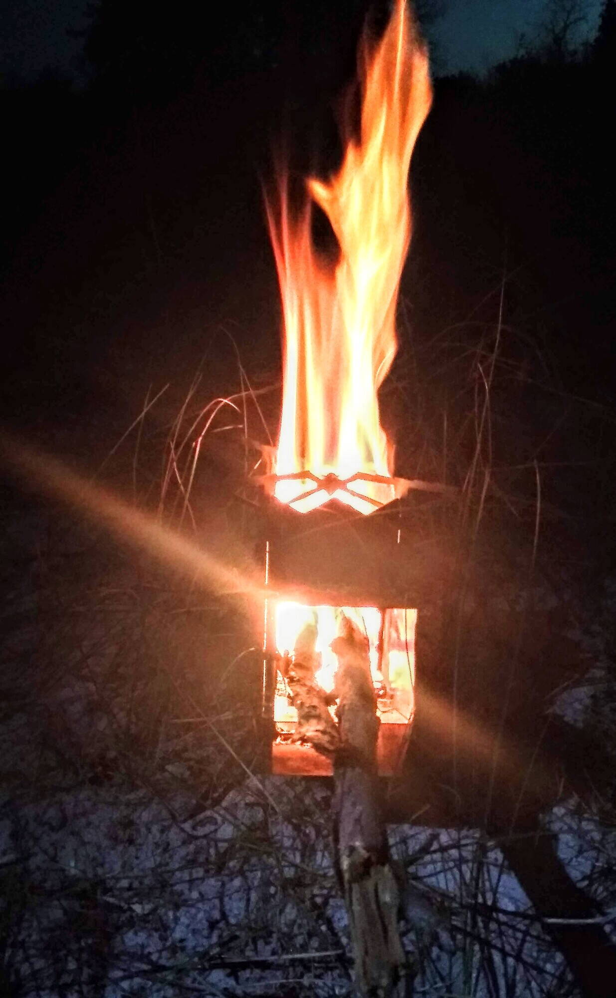

а ось моя печка, прожив на Джарилгачі за рахунок неї. Ну комфорт капец))
Місця в рюкзаці мінімум. Супи, рагу, яєшня, і просто заварити чай, все супер. Прикольно, що дровеняки прям кидаєш, а не всяке смітя)) Тяга дійсно реактивна
IMG_20180820_095912.jpg [ 810.97 КБ | Просмотров: 7065 ]
IMG_20180817_203525.jpg [ 513.85 КБ | Просмотров: 7065 ]

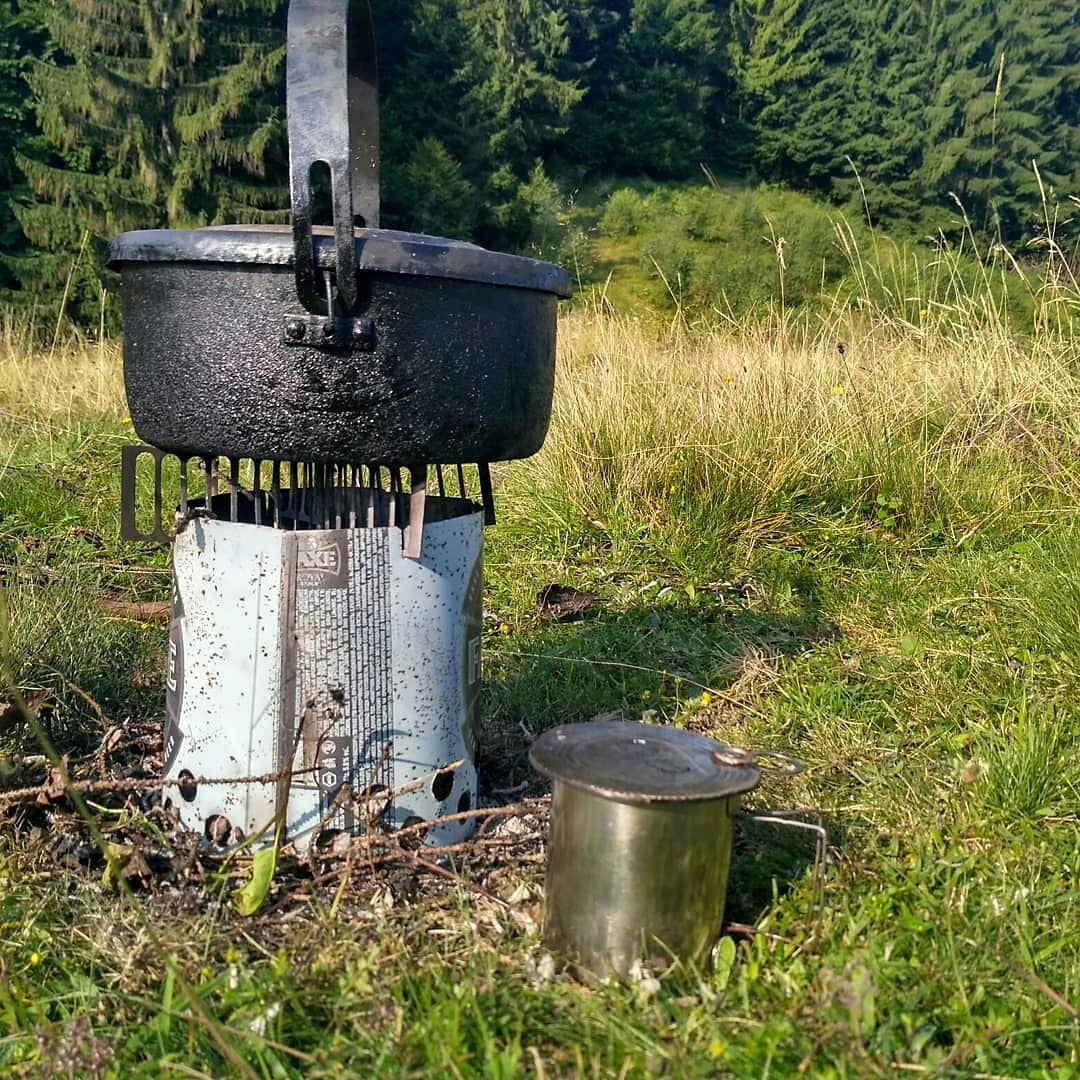

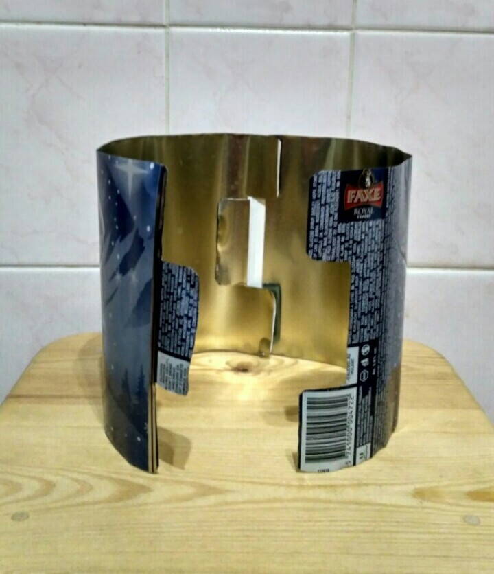

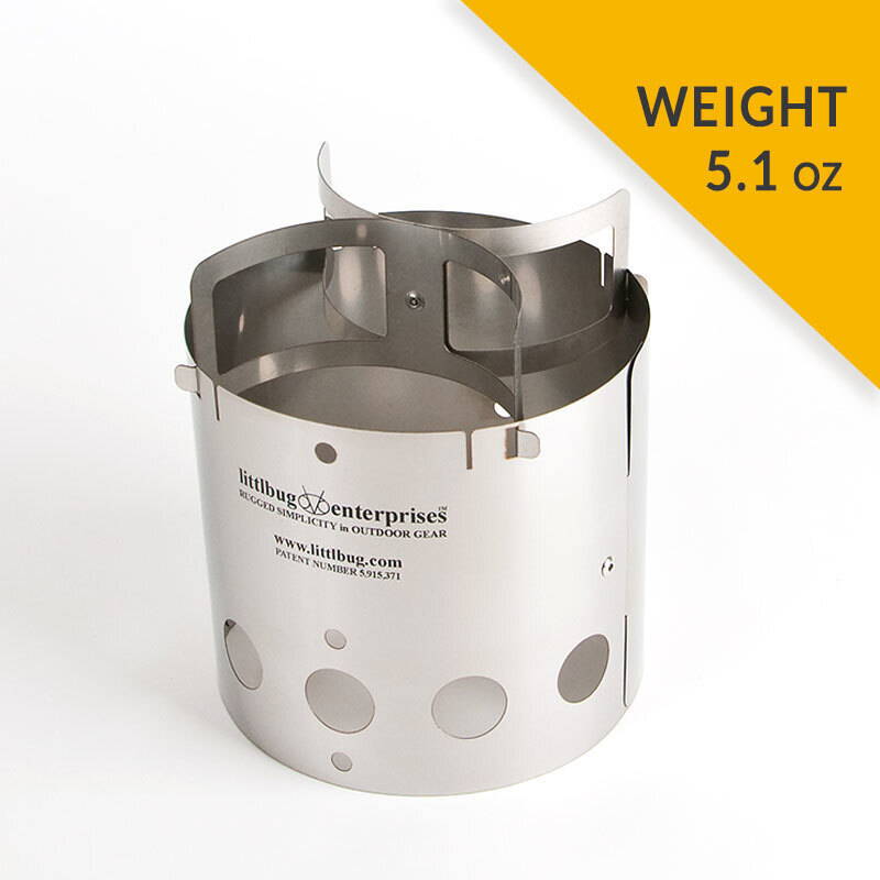

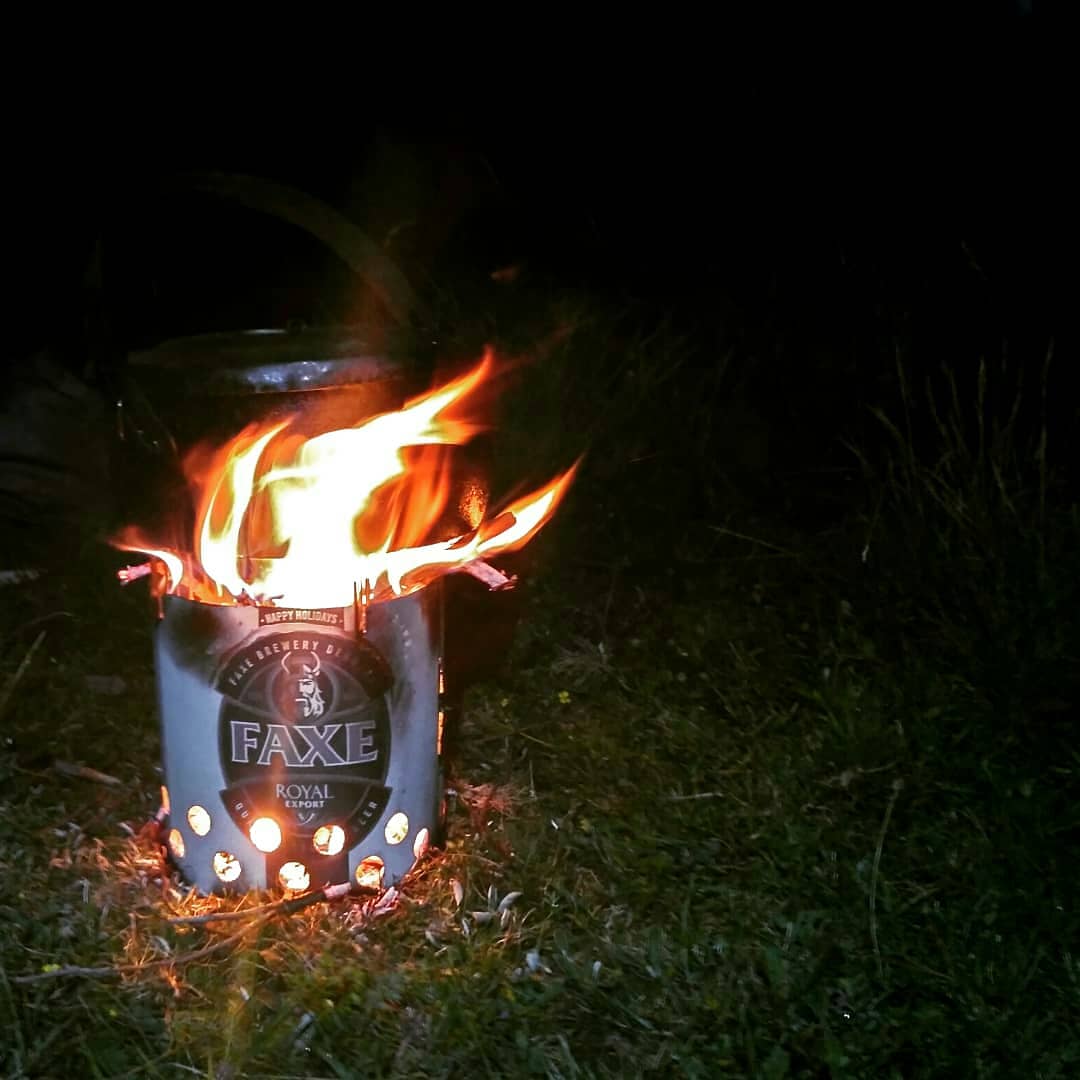

Печка из двух литровых пивных банок, общий вес 260грамм.
На фото сверху стоит котелок на 3 литра.
Прототип на последних двух фото.
Оригинал по ссылке: http://littlbug.com/stoves/
phpBB [video]
IMG_20180806_133504_216.jpg [ 230.35 КБ | Просмотров: 7019 ]
IMG_20180806_133504_219.jpg [ 67.15 КБ | Просмотров: 7019 ]
d1d14179d561040fe4f50ad6934077335ab8aa51.jpg [ 95.64 КБ | Просмотров: 7019 ]
9180358e501a5c26eac3fa933b167807f7a1e028.jpg [ 105.31 КБ | Просмотров: 7019 ]
disassembled-senior-stove-littlbug.jpg [ 21.68 КБ | Просмотров: 7019 ]
junior-littlbug-stove-light-weight.jpg [ 54.47 КБ | Просмотров: 7019 ]
