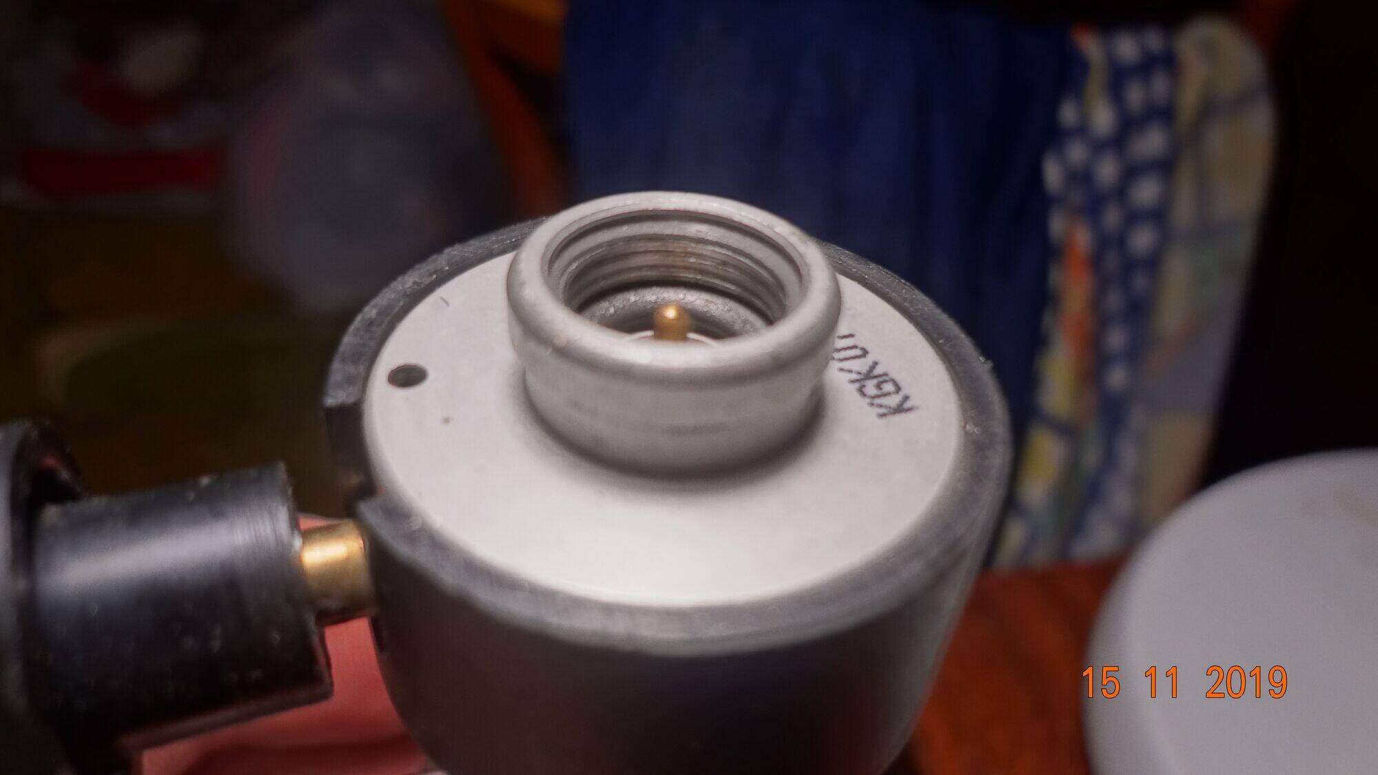

Собственно, горелка Kovea TKB-9209-1. Стерлась резьба под баллон. Кто-то пробовал восстанавливать? именно восстанавливать - не покупать новую. вопрос от любви к исскуству и прямоте рук. Да и жаль выбрасывать вполне годную и заслуженную вещь.
DSC05062.JPG [ 526.75 КБ | Просмотров: 4861 ]

Ніяк. Немає там тіла, щоб завтулити або зверху різьбу нарізати та якийсь перехідник замутити.

Можно попробовать на резьбу эпоксидкой медную фольгу приклеить, плотно обжав по форме резьбы. Более капитальный способ - вместо эпоксидки использовать легкоплавкий припой.

Кроме как наварить по верх еще алюминия.
В токарный и сточить лишнее в размер.
Потом на токарном же и прорезать резцом резьбу.
Тогда получим результат хороший.
Только все это можно проделать ныне в редких местах. Нажаль.
И только если делать самому или "заспасибо".

Если там алюминий, то его не удастся ни наварить, ни фольгу припоем припаять. Можно попробовать взять тонкостенную алюминиевую или латунную трубку по диаметру резьбы и снаружи нарезать такую резьбу чтобы ввернуть в оставшуюся, а изнутри - такую как для вворачивания баллона, и ввернуть на эпоксидке.
Обходной путь - сделать какой-то длинный хомут чтобы прижимал баллон за дно к резьбе и делу конец.

Можна спробувати виточити перехідник , який поставити на локтайт (на горілці) , або епоксидну смолу (карбонщики вміють склеювати з алюмінієм ) .

Есть в сети такое
https://www.youtube.com/watch?v=FqsxsTcksJY

Бессмысленно и беспощадно, купите другую.
