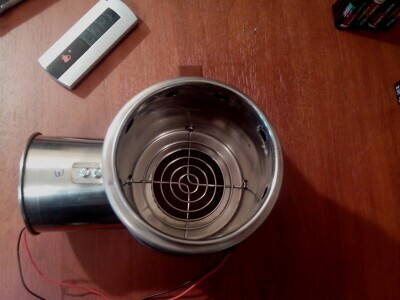

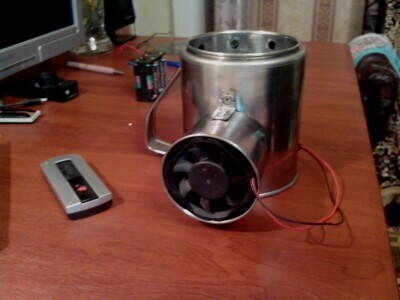

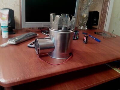

Сделал и я себе такую печку,инструмент:дрель,Высечные ножницы Pro'sKit SR-015,сверло по кафелю(хорошо очень сверлит тонкую нержавейку на малых оборотах),Шарошки-насадки абразивные для дрели.
Тестил сегодня работает отлично,переживал за вентилятор,оказалось зря,все норм
Вентилятор на 12 вольт запитал от кроны,поддув хороший
Я сделал себе другую.
510г.
5вольт
4- АА
Вентилятор - пластик

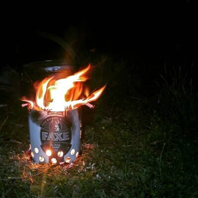

у меня такая. сделал из 1мм нержавейки.
как видно, дров нужно чуть-чуть
ето не опариши, а мивина :D

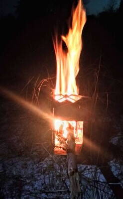

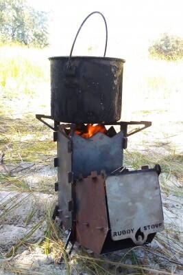

а ось моя печка, прожив на Джарилгачі за рахунок неї. Ну комфорт капец))
Місця в рюкзаці мінімум. Супи, рагу, яєшня, і просто заварити чай, все супер. Прикольно, що дровеняки прям кидаєш, а не всяке смітя)) Тяга дійсно реактивна

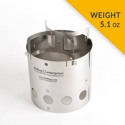

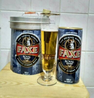

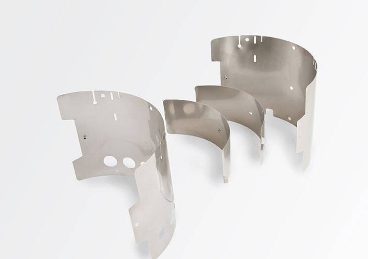

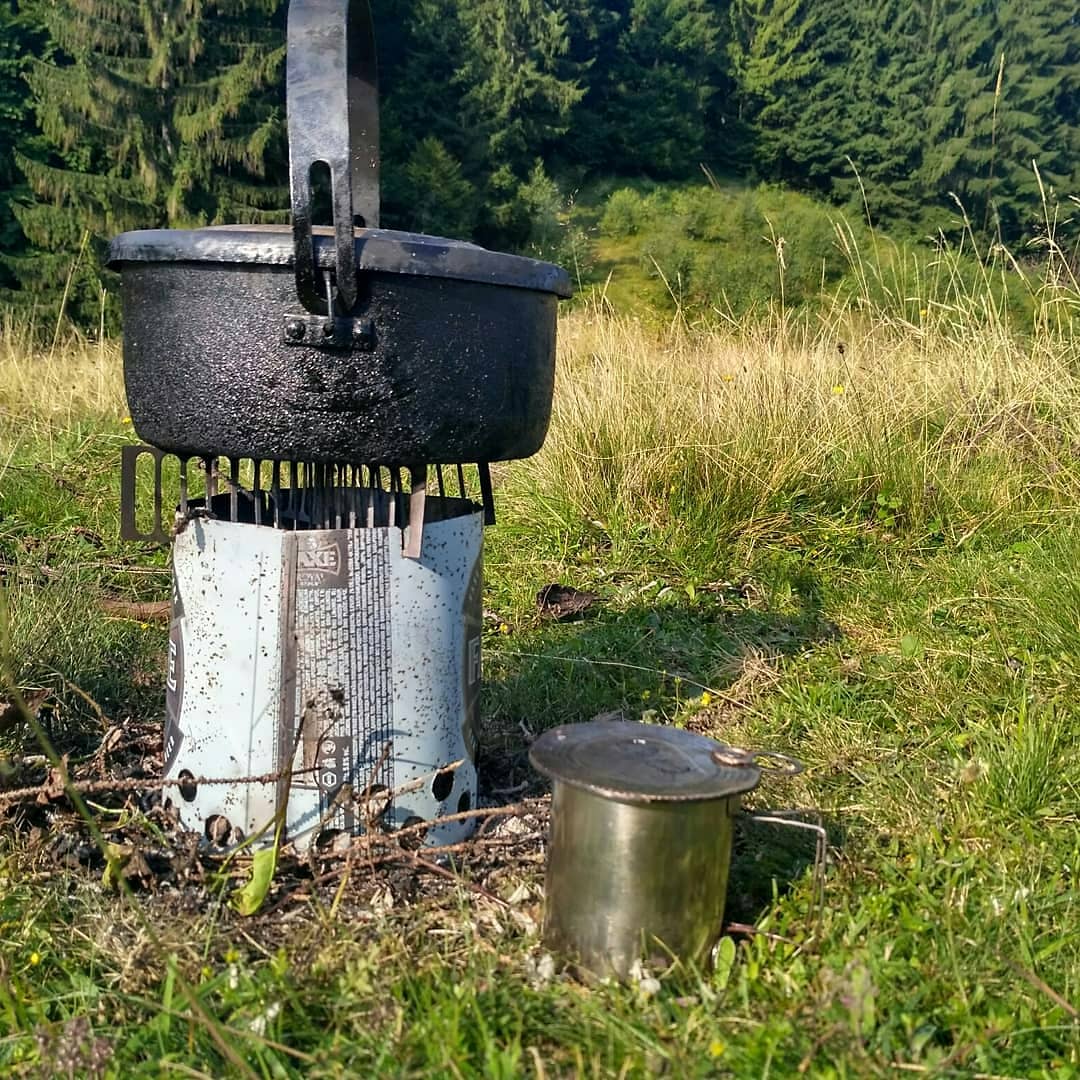

Печка из двух литровых пивных банок, общий вес 260грамм.
На фото сверху стоит котелок на 3 литра.
Прототип на последних двух фото.
Оригинал по ссылке: http://littlbug.com/stoves/
