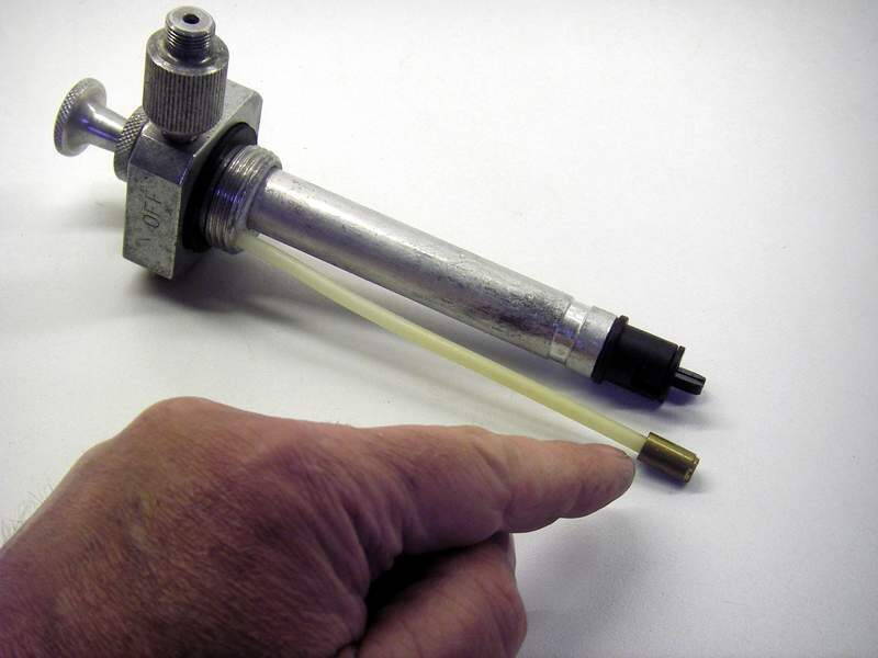

А ведь были времена, когда насосы у Примуса, были полностью из дюраля.
filter3.JPG [ 37.5 КБ | Просмотров: 4849 ]
