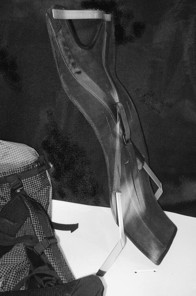

нечто похожее с фасада, но другое на спине
Х каркас
через дней 10, напишу небольшой опус о этой торбе

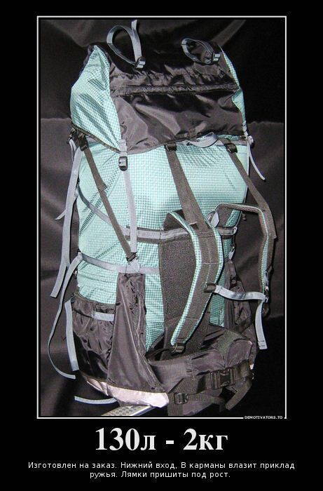

еще один заказной с Х-каркасом с подгонкой под тело.
