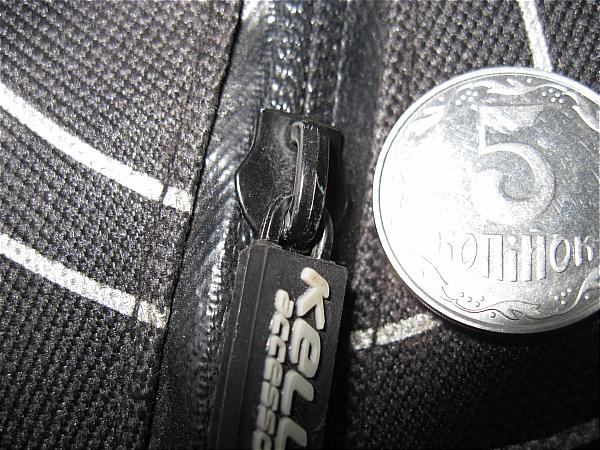

Добрый вечер, коллеги!
Подскажите где взять (может у кого есть) собачки для такого рюкзака:
http://www.kellys.com.ua/b.php?b=kellys ... %EA+Street
Там какие то хитрожопые собачки. Уже все ателье и торгашов обошёл. Нет у них таких собак.
Предлагают поменять всю молнию. Мне как то не хотца.

Это конечно можно.
Пожалуйста!
Комментарий к файлу: Рабочая собачка на молнии
1001.jpg [ 76.58 КБ | Просмотров: 2658 ]

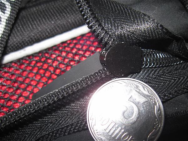

Комментарий к файлу: Масштаб пять копеек и молния рюкзака
1002.jpg [ 70.74 КБ | Просмотров: 2658 ]

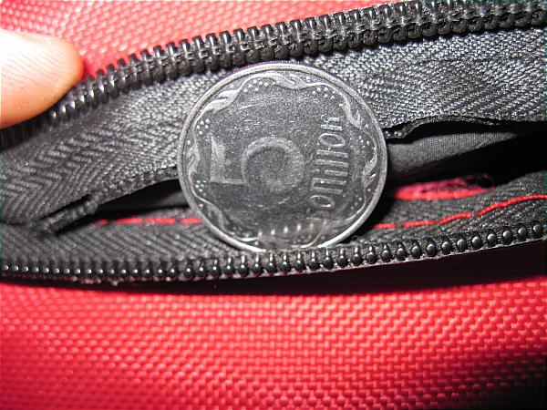

Комментарий к файлу: С внутренней стороны
1003.jpg [ 67.41 КБ | Просмотров: 2658 ]

там бегунок перевертыш.
если и выйдет чего подобрать, то только с двумя ручками, как на палатках-спальниках и потом одну ручку откусить, что внутри будет болтаться.
Но 100% гарантии нет, что найдете. Если там укк молния, то тайваньские бегунки могут подойти, хотя увы не гарантия.

еще бывают бегунки, в которых ручка передвигается по ... т образной полосе.
правда они практически всегда на пластиковые зубы молнии, а не витиые. Хотя бывают и для витых. Тоже есть шанс, что подойдет на такую молнию.
то что писал, касается молний "вывороток", вне зависимости от бренда. Как можно попытаться подобрать под нее, сломавшийся бегунок.
