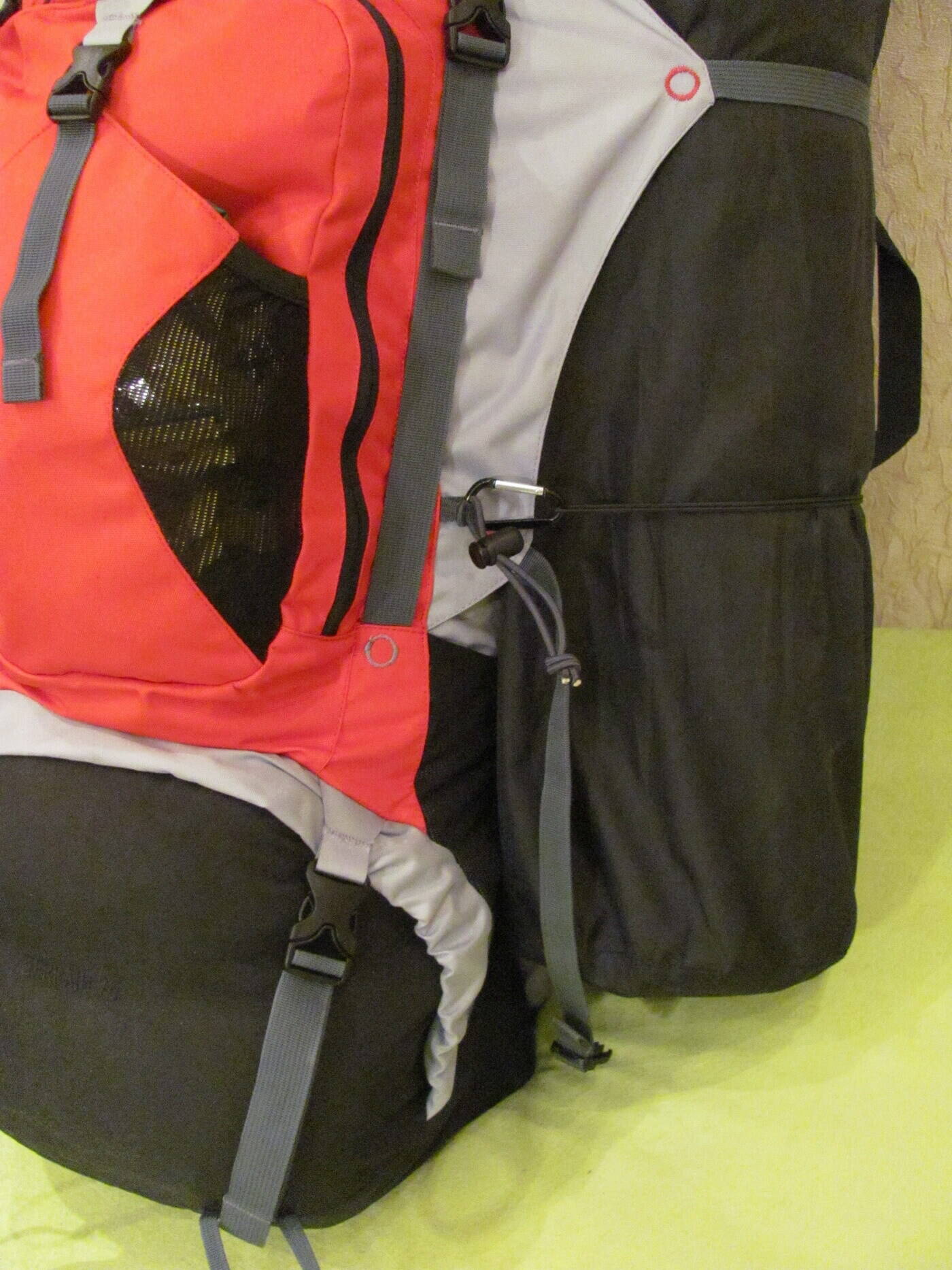

Положительные моменты конечно есть: и форма стройная, и удобный фронтальный карман с накладным маленьким (использование растягивающейся черной сеточки делает его вместительным), и змейки хорошие, работают нормально, только закусывается крышка молнии "подвала", и приемлемая цена, но, к сожалению, их мало.

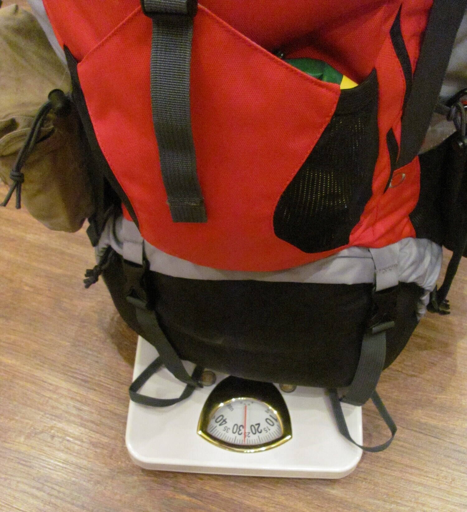

-слишком тонкая ткань, 300D, да еще и не Rip-stop, на мой взгляд, не достаточна для рюкзаков такого объема и назначения. Хотя бы, дно сделать поплотнее (на нем сразу остаются царапины т камней);
- нижний отсек сконструирован так, что стягивается лямками, пришитыми не от задней части дна, где конструкция разгрузки, а от переднего шва дна, что распределяет вес "подвала" только на тонкую ткань, а не на капроновые ленты (ленты стяжек не проходят по всему дну);

- черный (12мм) каремат в рулоне диаметром 20см не застегнулся на нижнюю стяжку, пришлось придумывать резинку;
- с права на поясе петля для навесного оборудования – на мой взгляд никчемная. Если на стену или ледник, то на системе петли есть, и понадежнее. Лучше был бы удобный карман для баклажки воды...
