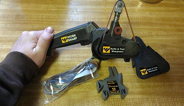

Привет. Нашел тему, в которой ты говорил о специальной точилке для ножей.
Моя задача в том, что бы наточить профессиональные ножницы для стрижки. Эта штука справиться?:)
 Заголовок сообщения: Re: Как качественно заточить нож?
СообщениеДобавлено: 02.04.2012 00:26
Сообщения: 2415
Город: brooklyn
Зарегистрирован:07.01.2011
--dion--
Вот эта штука справится,там есть направляющая для кухарей,походников,серейторных лезвий,ножниц,и ремни разной зернистости,головка у машинки проворачивается на 90* и вруках приспособа чтоб точить топоры,лопаты ,весь садовый инвентарь ,естественно с ремнём крупного зерна,и самое главное моя половина сама точит свои прибамбасы на ней до проф. качества(она стрижет зверюшек) называется это "чудо техники"
Work Sharp ,можете глянуть на ютюбе.
IMAG7364.jpg [ 100.83 КБ | Просмотров: 5533 ]
