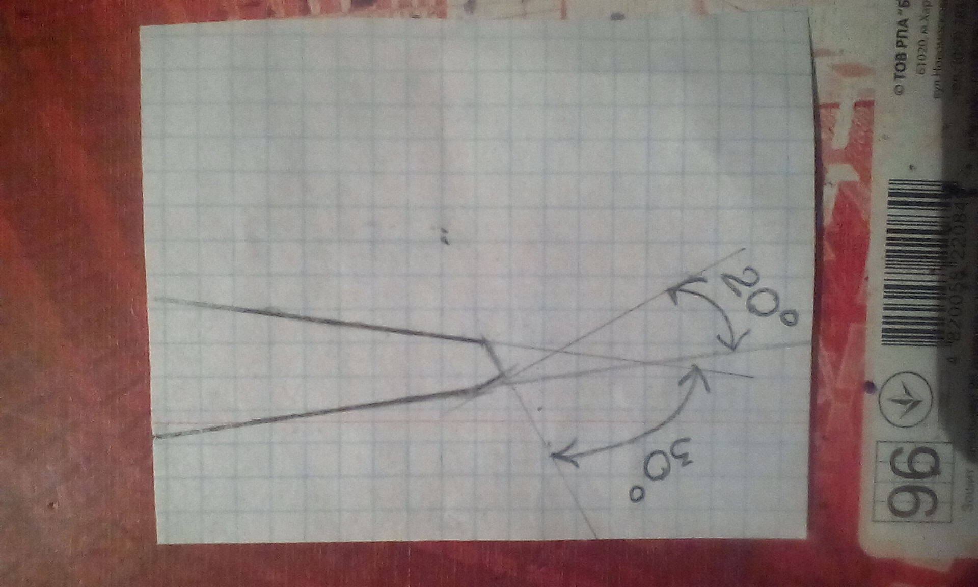

IMG_20150120_201537.jpg [ 285.32 КБ | Просмотров: 4427 ]
Зарегистрирован: 19 янв 2015, 17:17
Сообщения: 2
Добрый день уважаемые . Прошу вашего совета. Приобрёл нож Гербер скаут , промерял угол заточки и оказалось плейновая часть со стороны серрейтора заточена под углом 30 градусов , а противоположная - под 20. Рез нормальный(бумагу , волосы все как надо) Суть вопроса: переточить ли 20 градусов род 30 , или оставить так , и при затуплении помаленьку подтачивать двадцатиградусную сторону род 30? Что вы думаете?

Какой выбрать угол, зависит от того что резать планируете.
И да, углы Вы изобразили не совсем корректно.
Угол РК( заточки) выглядит так:
И при этом обычно уточняют, полный угол или половинный, тобто на сторону.

Уважаемый корсар, Вы не поняли, я задал вопрос варавнивать ли мне кромку, или оставить так , как есть и постепенно по мере затупления подтачивать сторону 20 градусов до 30 , т.е. выровнять но постепенно.

Я понял. Это Вы не читаете ответы.
А если нужен простой односложный ответ, то без проблем:
Да.

Спасибо.

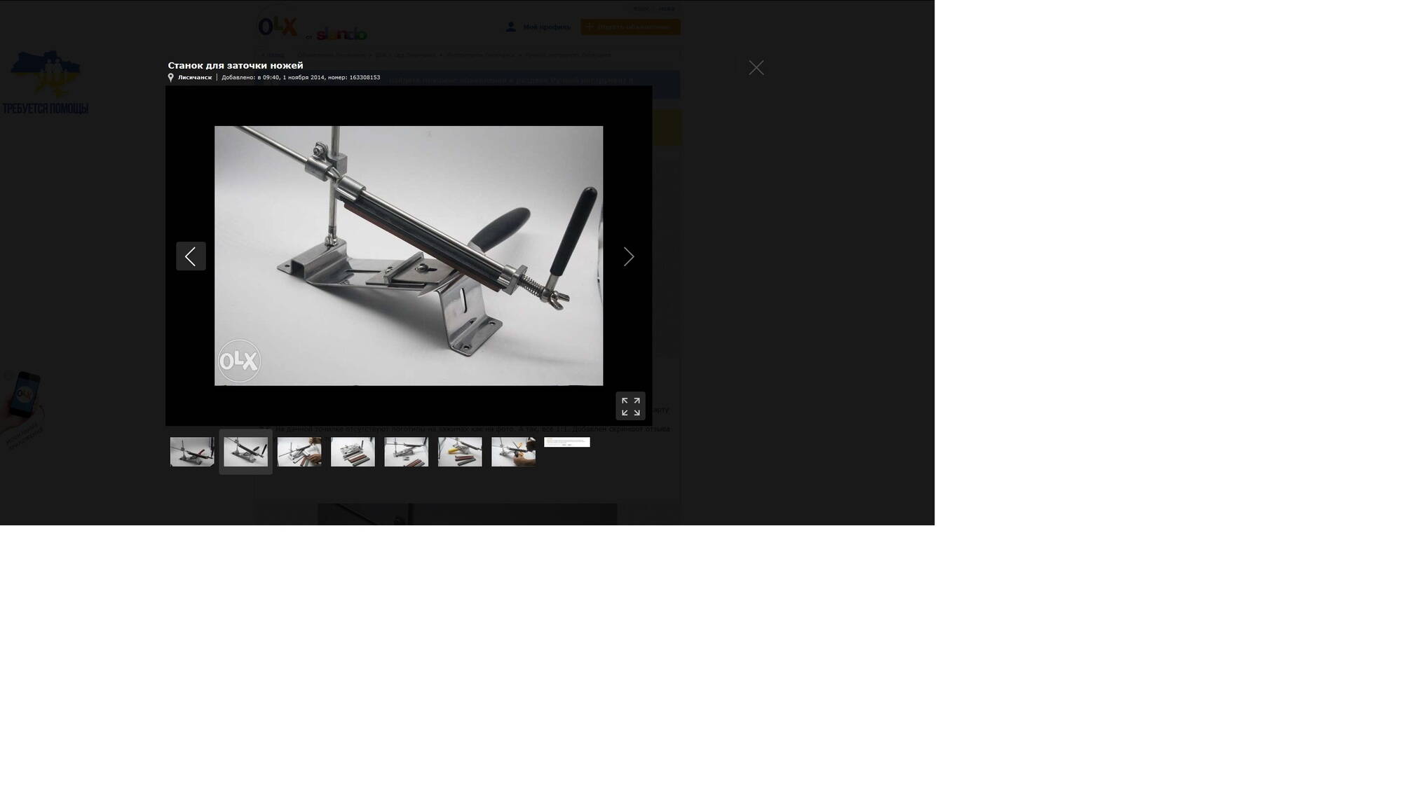

станок 12.jpg [ 206.01 КБ | Просмотров: 4116 ]
Вот так.

 Заголовок сообщения: Re: Как качественно заточить нож?
СообщениеДобавлено: 08.02.2015 19:19
Сообщения: 106
Город: Старобельск
Возраст: 67
Зарегистрирован:03.01.2012
Ув. Корсар, я новичек в ножевом деле. Поэтому и задал вопрос который меня интересовал. Извините, если потревожил.
СообщениеДобавлено: 08.02.2015 19:32
Сообщения: 2415
Город: brooklyn
Зарегистрирован:07.01.2011
дедок
"вот так" что?
СообщениеДобавлено: 08.02.2015 20:39
Сообщения: 303
Город: харьков
Зарегистрирован:10.02.2009
Заточить нож используя такой станок.
