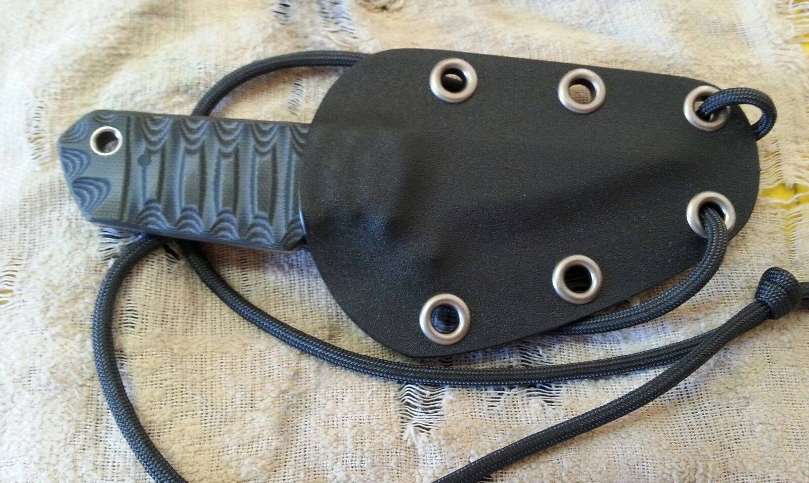

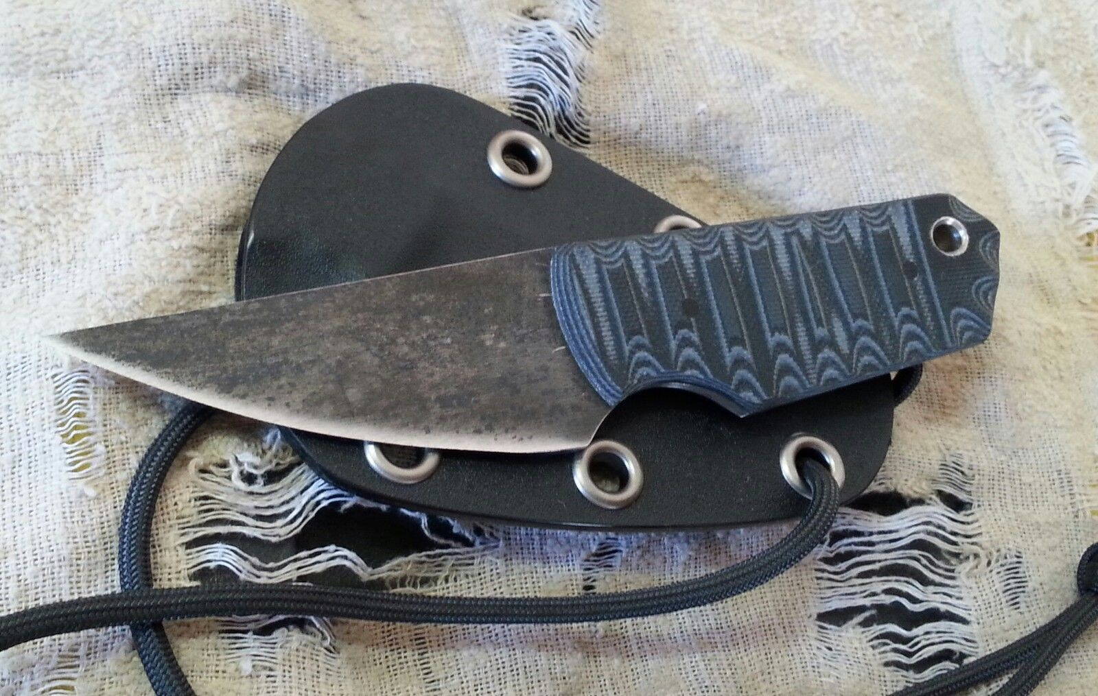

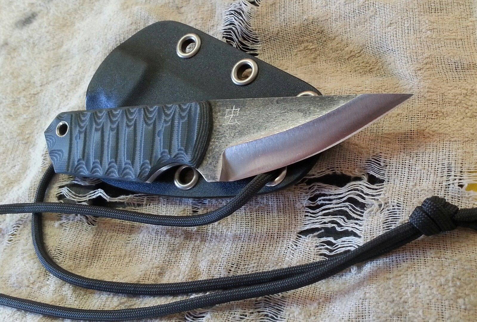

а вот я ,а у меня ...кастом киридаши козука квайкен
ножик небольшой 16см,клин 7.5см толщина 3мм,сталь о-1,закален примерно на 58рк,джи-10 накладки.
Мне лично нужен именно такой,работать ,на каждый день и полностью легальный,всякая кухня полностью исключается,ковыряться ножом в г-не а потом им яблоко чистить - нееее,поэтому сталь меня очень устраивает,
так же как и вид,такой старый сапожный нож траченный молью,настоящий инструмент,я доволен.
Мой старый Бёрд,складничек ,неоправдал доверия,сталь слишком мягкая(8с13м) и нет замка,это сказывалось в работе.

нож сделан найфмейкером(извиняюсь что коверкаю язык,просто харит думать 5минут над одним словом,уж как умею) из сан-диего сша ,самоназвание "блу васп" ,парня зовут Скат, профессионально(живет с этого) в этом деле с 2012 года,вообще занимается ножами с 90х. Сам и кует и закалку делает и д и тп. В дизайне (пока) видятся тактики(функциональные ножи с боевым оттенком) и японские мотивы.
За его ножи скажу так,как про-ножедел ,он в начале карьеры,то что он умеет работать со сталью это да ,общее качество : обработка рукоятей хромает,они не вылизаны как полочники,ножны кадексовые- нормально,клинки оч хорошего качества но опять же не полочники,его ножи - это рабочие ножи,то что я и искал,кстати.
