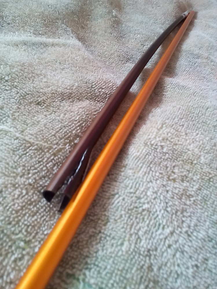

Имеется Ханна с поломаной 8.5мм алю стойкой. А точнее одним ее сегментом, плюс еще один треснул. Купил замену. Старые дуги реально дуги - слегка изогнуты то есть. 3шт верхних изогнуты как на фото, на другой стойке даже еще сильнее, боковушки можно сказать прямые. Купленные - абсоютно прямые. Вопрос: старые подьизогнулись в процессе эксплуатации или были таковыми новыми? Подгибать новые или нет?
Спасибо.

Склонен считать, что в процессе эксплуатации.
Новых гнутых алюминиевых не видел. Но не исключаю "ноу-хау" отдельных производителей палаток.
Алюминий мягкий металл, хоть узлом вяжите.

Алюміній - так, а от дюраль та схожі на неї сплави, з котрих роблять багато що, в тому числі сабжеві дуги - ні. Чисто алюмінієві б зігнулись та зламались по колу по краю проставки, а не отак розочкою.
Зіпсувати підгинаючи навіть трохи абсолютно реально.
Загалом теж думаю, що самі вигнулись так.
Нові й не пам'ятаю вже які були, нажаль.

Дюраль очень даже можно гнуть
Нагреть. Для контроля нужной температуры удобно использовать хозяйственное мыло - как почернеет натёртый им участок, норма значит. А также в темноте - должно быть едва заметное свечение. Что-то около 550-600 градусов. И остудить в воде. Потом гнуть. Примерно через 8 часов упругость дюрали восстановится

Все трое, включая Ханну из одного двора, переживать не стоит.
Деформация появилась в процессе эксплуатации, специально гнуть не нужно.
