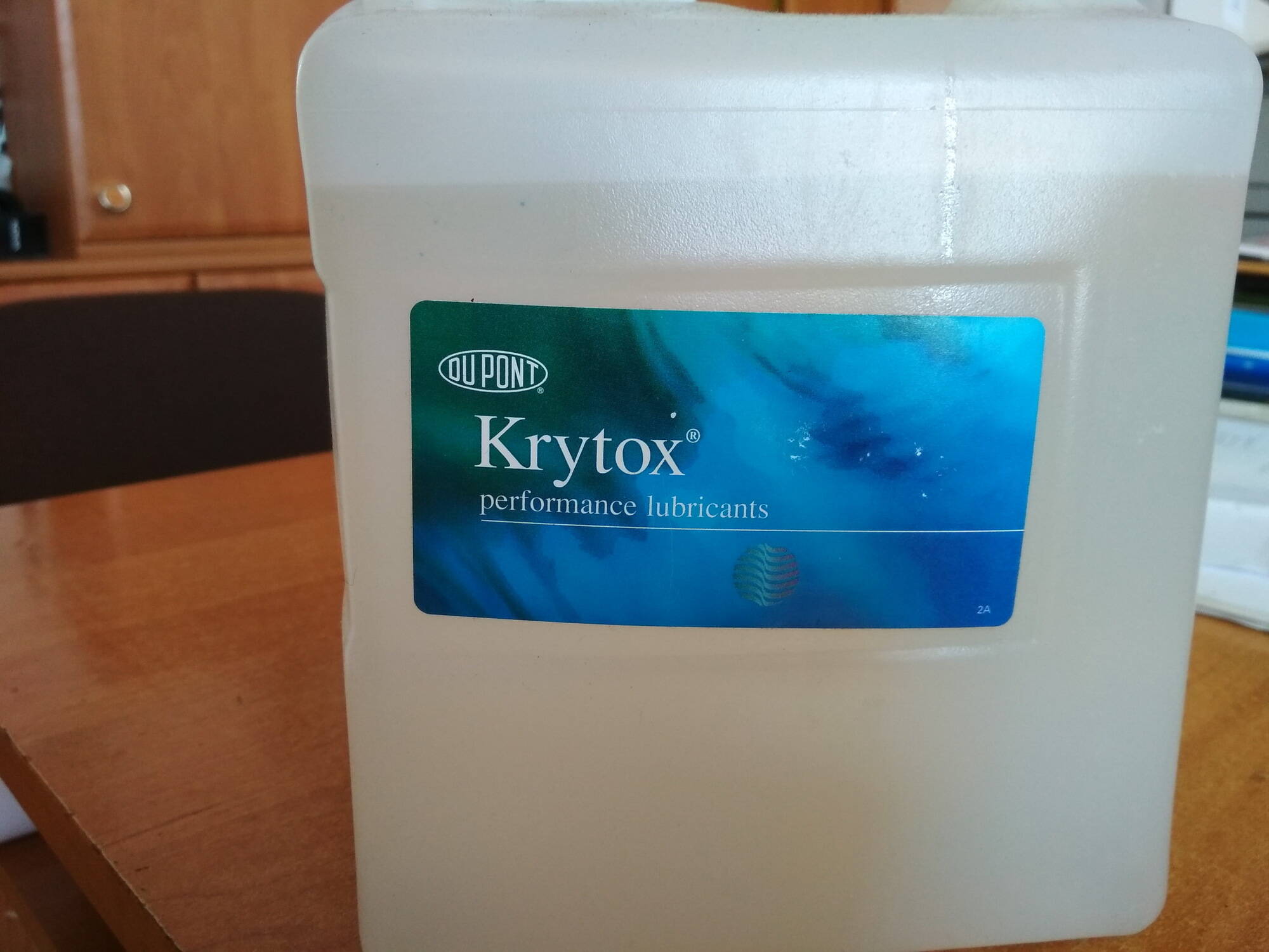

СообщениеДобавлено: 29.07.2019 15:01
Сообщения: 115
Город: Львов
Зарегистрирован:26.04.2015
Вот такое масло приспособил - скользкое, не отмоешь.
Там у этого Krytox большая номенклатура. Какого именно типа? А то их там разновидностей куча(GPL-205, GPL-215, GPL-206 и т.п...)
Век живи - век учись , а дураком помрёшь!
СообщениеДобавлено: 31.07.2019 20:33
Сообщения: 115
Город: Львов
Krytox 1525.
Это не самая дорогая смазка. 8 кило 1200 долларов. 60 вязкость.
