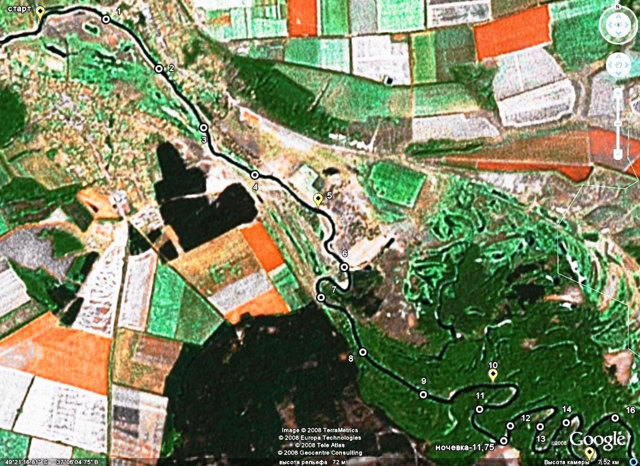

Я для измерения расстояний использую программу Google Earth. Во-первых, в ней есть линейка для измерения пути, во-вторых, все реки, даже на снимках с малым разрешением, хорошо просматриваются. И, конечно, снимки гораздо свежее генштабовских километровок, хотя использую и их. Выглядит это примерно так:
01.jpg [ 213.22 КБ | Просмотров: 5424 ]
А точность какая? Не проверяли тем же GPS-навигатором реальный километраж?
 Заголовок сообщения: Re: Таблица рассотяний
СообщениеДобавлено: 11.09.2009 21:05
Сообщения: 40
Возраст: 73
Зарегистрирован:04.05.2007
kotiko писал(а):А точность какая? Не проверяли тем же GPS-навигатором реальный километраж?
GPS-навигатор- моя голубая мечта... Хотя чувствую, на реке он мне никогда не понадобится... Перед тем, как ответить на вопрос о точности измерений в Google Earth, поработал с программой "Курвиметр", попадись она мне лет пять назад, я был бы ею доволен. но сейчас... Попробуйте откалибровать ее по горизонтали километровки ГШ, а потом произвести измерения по вертикали (или наоборот), и у вас появятся сомнения в ее точности. При этом, в Google Earth вы можете увеличить снимок, тем самым уменьшив погрешность, или измерения проводить не в километрах,а в метрах...Лично для меня, один километр погрешности на 30-40км за день особой роли не играет. Все в этом мире отнеосительно...
