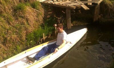

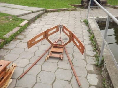

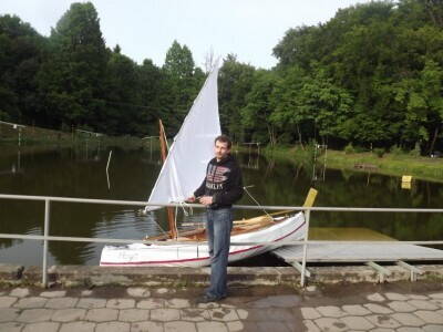

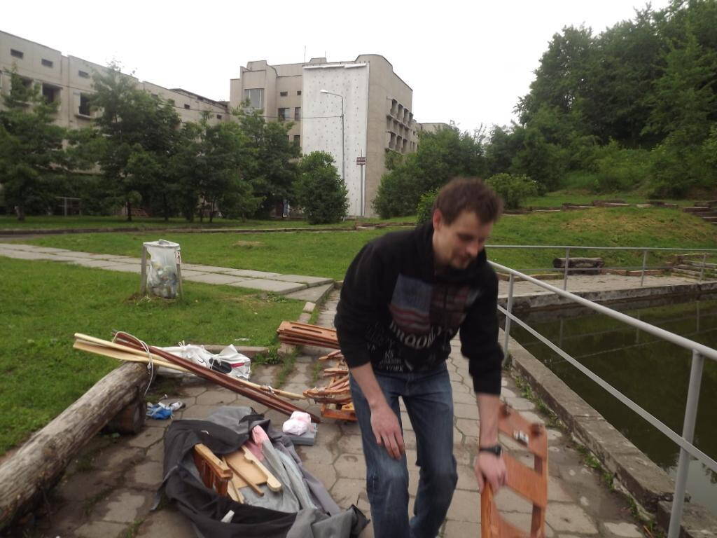

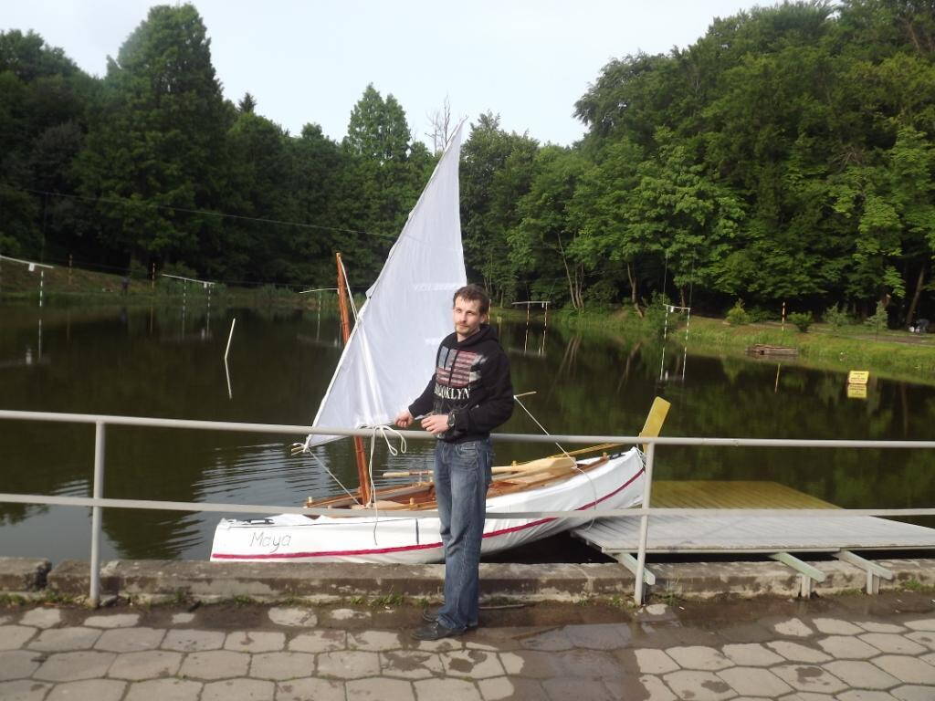

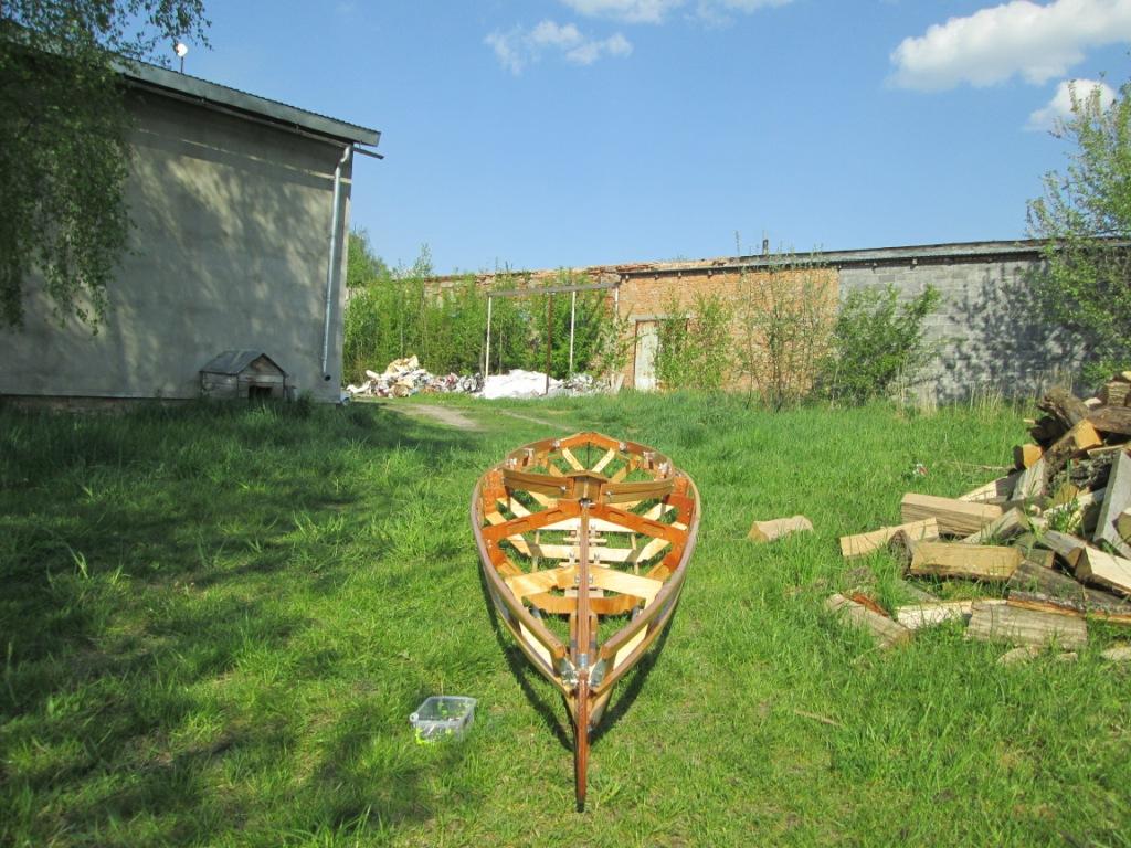

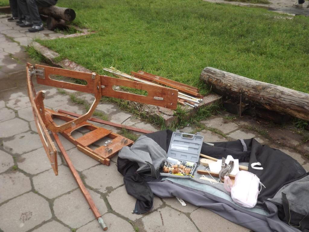

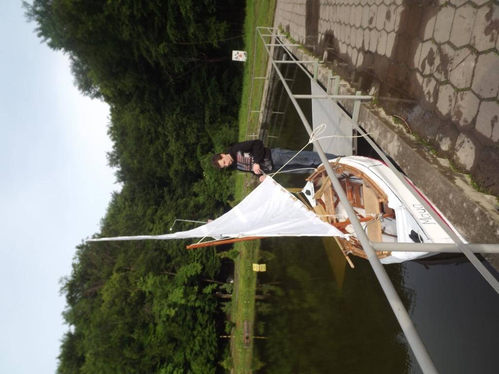

Несколько фото
1.JPG [ 146.72 КБ | Просмотров: 2745 ]
2.JPG [ 124.63 КБ | Просмотров: 2745 ]
3.JPG [ 111.75 КБ | Просмотров: 2745 ]
4.JPG [ 134.15 КБ | Просмотров: 2745 ]
5.JPG [ 127.13 КБ | Просмотров: 2745 ]

Комментарий к файлу: Вот ,вполне лавирует, только площадь маловата.
P1020917.JPG [ 296.03 КБ | Просмотров: 2721 ]

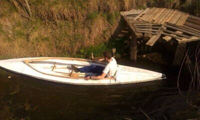

за зиму, длина 5.1м ширина максимальная 0,9м вес около 32кг
IMG_0329.JPG [ 146.55 КБ | Просмотров: 2487 ]
IMG_0331.JPG [ 152.6 КБ | Просмотров: 2487 ]
vLlZxuDpG60.jpg [ 73.6 КБ | Просмотров: 2487 ]
W-Bg-y0QiSw.jpg [ 64.21 КБ | Просмотров: 2487 ]

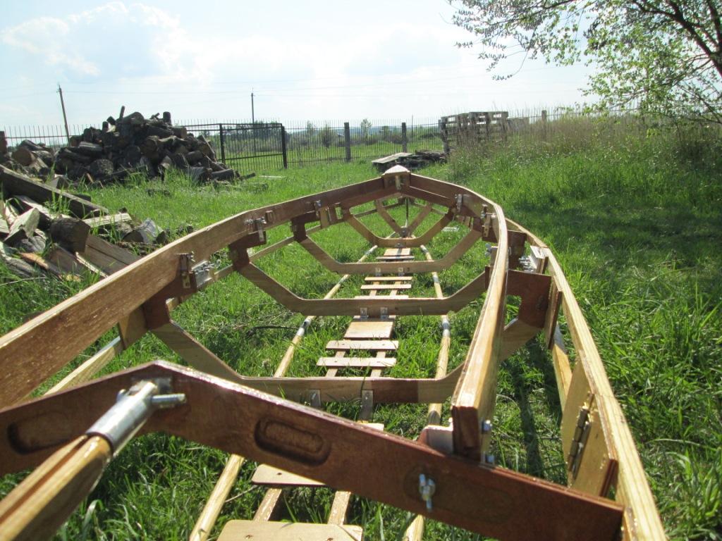

Моє творіння :)
Основні показники туристичної байдарки «Сирена»
Довжина, м 4,00
Ширина, м 0,65
Висота борту, м 0,20
Осадка при повному завантаженні, м 0,14
шкіра - ПВХ тканина Boatex марки 1100 та 900
"кістяк"
Весло
тут більше http://veloturist.zp.ua/entry.php?300-%D0%9A%D0%B0%D1%80%D0%BA%D0%B0%D1%81%D0%BD%D0%B0-%D0%B1%D0%B0%D0%B9%D0%B4%D0%B0%D1%80%D0%BA%D0%B0-quot-%D0%A1%D0%B8%D1%80%D0%B5%D0%BD%D0%B0-quot&s=4fed911d5eb0e8db2172fa0fb16e9467
