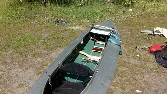

Попала в руки крепко побитая каркасная «Свирь» питерского производства. Похоже, из самых первых. Примерно такая, как на фото, где дека красная.
Понравились обводы — если угодно, нечто среднее между «Тайменем-2» и RZ. Но совершенно не понравились конструктивные решения каркаса. В частности, то, что шпангоуты касаются шкуры: в этих местах она была неоднократно пробита. Да плюс еще массивные, но непрочные пластиковые кницы. Вообще, каркас, как по мне, переутяжелен.
В итоге выбросил все родные шпангоуты, кроме носового и кормового. Сделал новые, фанерные, с выпуклыми внутрь нижними ветвями, два центральных — разомкнутые. Чтобы их крепить к кильсону, изготовил рыбины и лапчатые кницы — как в книжке «Самодельное туристическое снаряжение». Я эту конструкцию раньше опробовал, она лучше тех же тайменевских «катушек».
Вместо двух отдельных посадочных очков сделал сплошной кокпит – для моих нужд это больше подходит. Для этого деку пришлось не только резать, но и дошивать кое-где. Родной квазифальшборт из толстых, примерно 26 мм, труб убрал. Изготовил настоящий фальшборт, для него использовал профиль «лик-паз» (такие «Нэрис» ставит на свои каркасники).
Родной нижний пояс стрингеров заменил. Там была труба то ли 18, то ли все 20 мм. Вместо нее поставил 14 мм (от старого «Салюта»). И вместо дурацких цеплялок и внешних муфт от «Тритона» использовал в центральном стыке простые затворы типа «шпингалет» - как были в «Салюте» и «Таймене». В верхнем поясе такую замену делать поленился – и зря, узел неудобный, хоть и удерживает фиксированную длину пояса.
Добавил узел крепления руля, а еще на кильсон поставил два съемных трапика под ноги (на фото они темно-коричневые). Крепятся к кильсону с помощью пластиковых клипс для водопроводных труб.
В итоге по весу выиграл немного, примерно килограмм (фанерные шпангоуты все же тяжелее дюралевых). Но лодка стала проще в сборке и обитаемей.
Судно прошло ПВД и 12-дневный поход по р. Стырь этим летом и отлично себя показало. Байдарка вышла ходкая, легкая, устойчивая на курсе, управляемая. Даже парусенок V-образный на нее ставил, площадью примерно 0,95 кв. м. Под ним тоже хорошо ходила. В общем, доволен.
свирь.jpg [ 37.05 КБ | Просмотров: 5910 ]
IMG_20160502_100929.jpg [ 170.4 КБ | Просмотров: 5910 ]
IMG_20160502_104833.jpg [ 176.72 КБ | Просмотров: 5910 ]
IMG_20160502_104852.jpg [ 173.6 КБ | Просмотров: 5910 ]
IMG_5019.JPG [ 179.21 КБ | Просмотров: 5910 ]
