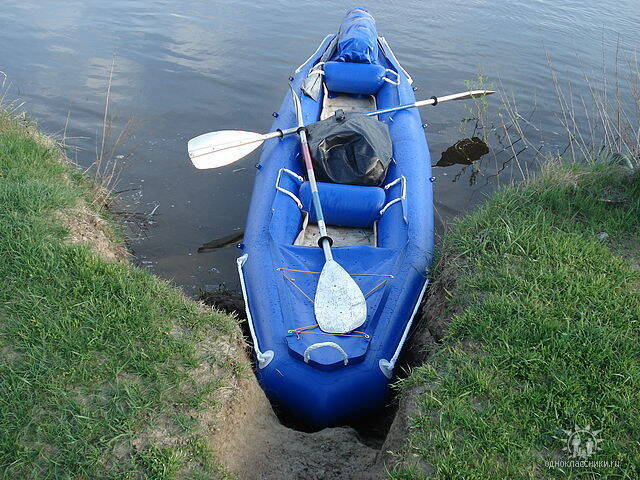

Pioneer 2+ - надувная байдарка для семейного отдыха и походов ,,выходного дня,, такое было назначение . Сезон отходил -доволен!!!

Санёк-69 писал(а):
второй вариант - жесткое надувное дно с внутренними рёбрами по типу как у "Sevylor", насколько оно прочное по сравнению с оригиналом, неизвестно:
Последняя модель Пионера выпускается с надувным днищем airdeck, производства Германии. Это специальный материал применяемый для производства палуб надувных лодок. Материал обладает высокой жесткостью по всей площади палубы. В процессе эксплуатации для защиты от повреждения использовал обычный туристический коврик
%2026.jpg [ 96.92 КБ | Просмотров: 14814 ]
Более развернутый отчет о Пионере: http://blog.i.ua/user/940086/529377/
