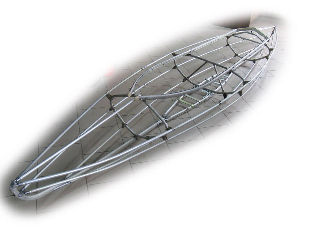

Самый простой вариант - это сделать лодку на двух шпангоутах. Получится лодка длиной 3 метра и шириной 65 см(прогулочная лодка для человека до 80 кг.). Кроме оболочки переделывать ни чего не надо. Кильсон сделать одинарный (примерно как на фото).
Следующий вариант: использовать вставочные стрингера(70 см) вместо замковых (50 см). Лодка получится 3,2 м длиной (кокпит 120см - длинноватый, но не критично) и надо будет мудрить с фальшбортами.
еще вариант: использовать длинные стрингера. лодка получится 3,5 м длиной. Надо будет делать разомкнутый распорный шпангоут (например как у нериса - фанерный или переделать разомкнутый салютовский) ширина 70 - 75 см. фальшборта не укорачивать - будут сзади 30 см лежать на деке.
Кильсон на фото, я так понимаю, не закончен: не видно отверстий для фиксации в собранном положении. У меня были сомнения как собирать лодку, если вдруг соло-поход: с тайменевским кильсоном одному тяжело будет собирать, а с таким вроде проще.
А что означает "прогулочная"какая у нее будет грузоподъемность и увеличится ли вероятность кильнуться при такой ширине? Если я голодный и злой вешу 65 кг, мне бы взять с собой еды на пару дней, палатку, спальник, прочее, ну и желательно не сложиться пополам на середине реки. Хотя, ... :roll:

Кильсон на фото - макет, показывающий принцип действия и изготовления. собираться будет проще и , кстати тайменевский кильсон то же надо переделывать по сборку "домиком".
На ПВД обитаемости хватит.
Перевернуться можно на чем угодно - вопрос навыков.
сложиться пополам - не сложится (даже без кильсона).
Технические характеристики лодки должны соответствовать сфере применения. Сам хожу на лодке длиной 3,3 м и шириной 70 см и на однодневную рыбалку и в длительные походы в Карелию.Вес примерно Ваш, тока я совсем не злой.
Для 3х метровой лодки такой кильсон не годится - расстояние между концами штевневых узлов 20 см. но можно помудрить, например применить два отрезка п-образного профиля общей длиной примерно 100 см края упереть в шпильки крепления шпагоутов ...

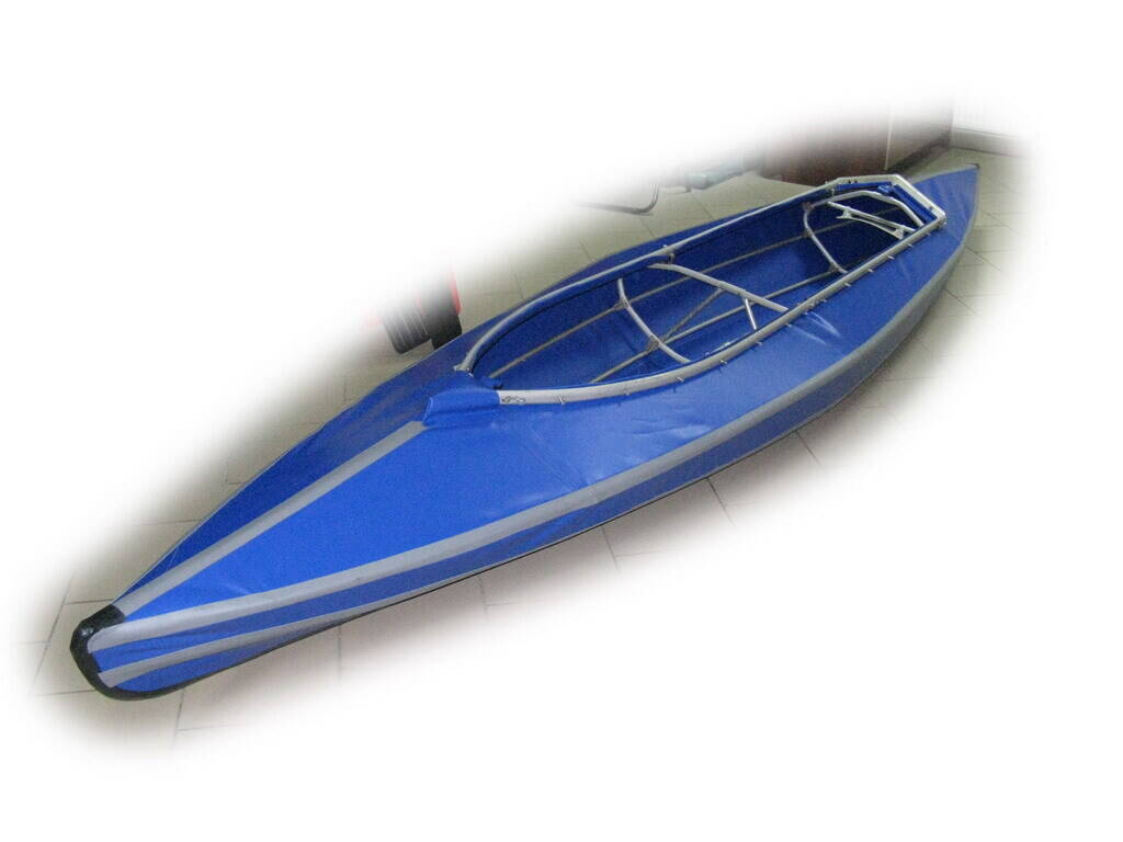

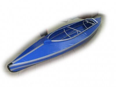

Моя новая байдарка. Конструкция на двух шпангоутах. Длина 3,2 м. ширина 0,74 м.
Если у кого возникли вопросы - спрашивайте.

Вроде красиво. Но фото не кликабельны. А каковы ваши личные габариты/ вес.
:kayak:
Лодка проектировалась для гребца ростом до 180 см (кокпит 110 см), о грузоподъемности я не задумывался так как прочность конструкции проверена пятью годами эксплуатации подобной лодки в условиях, в том числе, карельских походов, а непосредственно грузоподъемность была : мои 70 кг + багажа 30 (но запас был еще достаточный). Так что думаю до 90кг гребец и багаж 30 кг - комфортная грузоподъемность.

Хорошее лаконичное решение для "маневренный водоемов" + хорошо сидит шкура.
1. Почему не делаете шпангоуты из фанеры или полиэтилена? Вроде как проще вырезать. Или предпочтение работы с металлом?
2. Вместо квадратного кокпита для одноместной лодки удобней кейхол (коленные упоры), на него же удобней делать юбку. Как на жестких каяках.
на счет фанеры - идея хорошая, возможно себестоимость лодки будет дешевле.
прямые фальшборта являются продолжением миделя и делают лодку жестче со стороны деки (мне так кажется). Кроме того фальшборта являются коленными упорами даже в прямом виде. Я сижу в лодке упершись ступнями в передний шпангоут, а колени расположены под бортами. В общем достаточно плотно. борта в районе кокпита приклеены только по привальному брусу, что сильно облегчает процесс сборки. ну и багаж засовывать проще чем в овальное посадочное место. При необходимости можно придумать крепление под "юбку", но это скорее ка опция при подготовке к походу с порогами.

Водостойкая фанера сегодня тоже не дешевая, но порезать ЧПУ, потом обработать и 3 слоя лака, мне видится проще + высокая точность.
Гнуть шпангоут + кницы, весьма трудозатратно. Да и оборудование надо иметь.
Сидушка и спинка просятся более человеческие, юзерфрендли!
Петли из серого ПВХ под декой для пива? Или более высокие цели? :D
