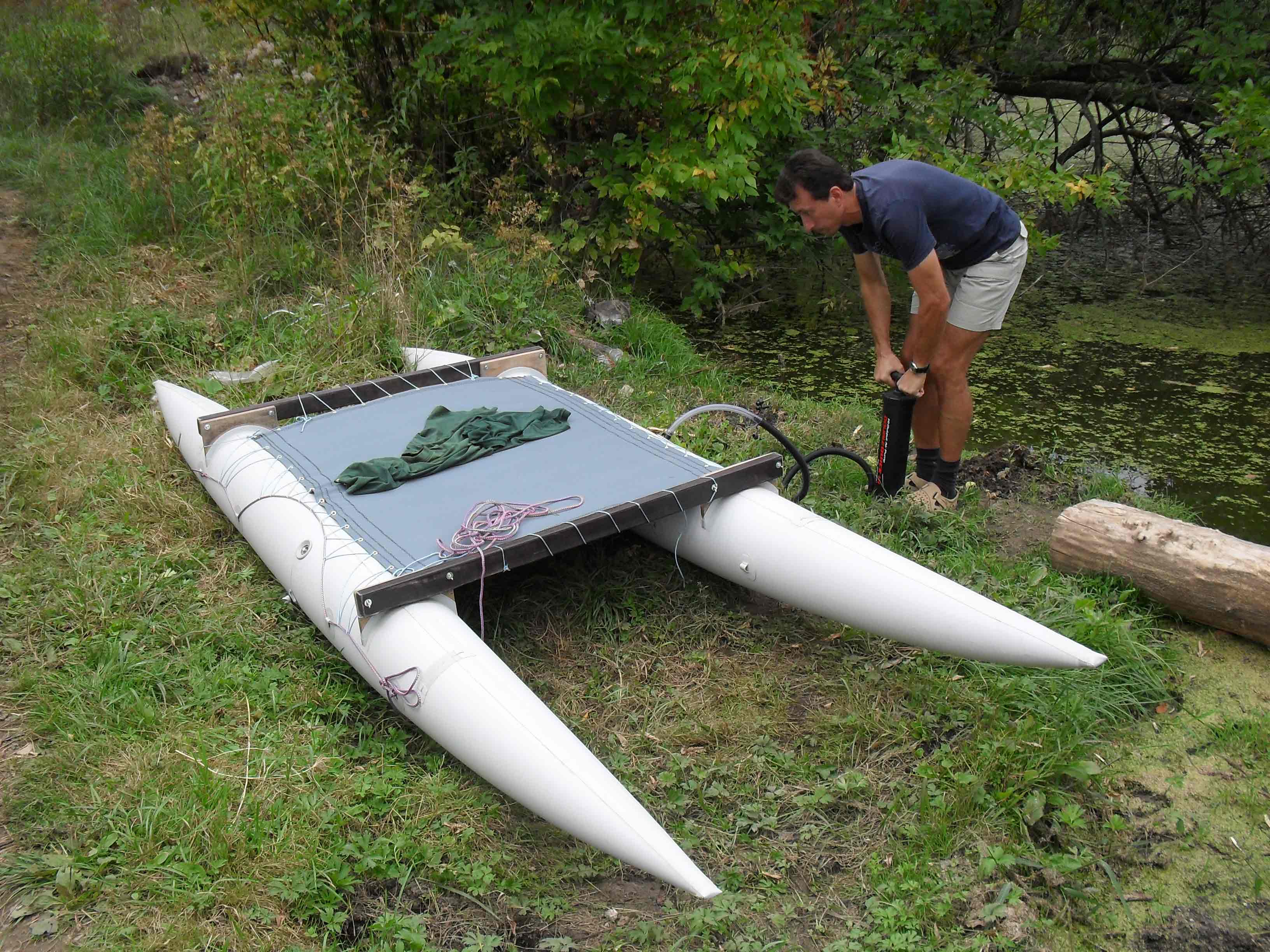

Разбавлю тему
значок.jpg [ 539.02 КБ | Просмотров: 3745 ]
Судно не требующее сборки: развернул и накачал. На все про все 4 мин.
Кто захочет купить viewtopic.php?f=70&t=215438
Будет позже тема о самой концепции

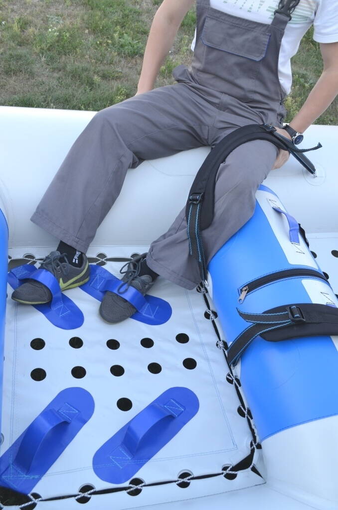

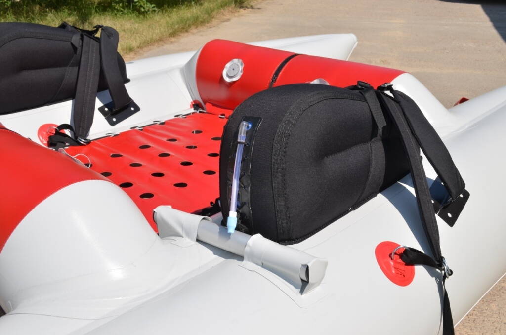

По поводу жесткого упора для ног - пока что в целях безопасности не хотелось бы в этом месте увеличивать кол-во ремешков и строп. Ведь, бывает, из упоров надо выпрыгивать стремительно. Но если у Вас есть ещё какие новые идеи - пишите, будем обсуждать.
Пока что это действительно выглядит вот так:

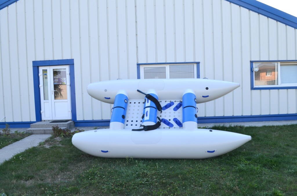

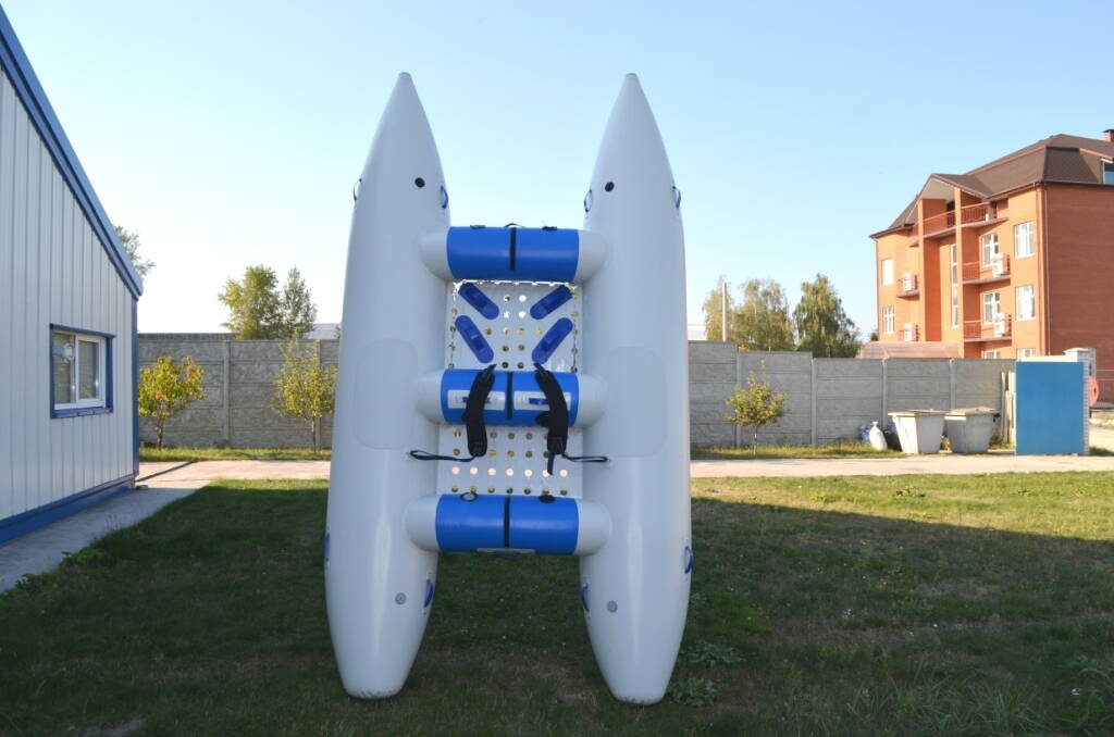

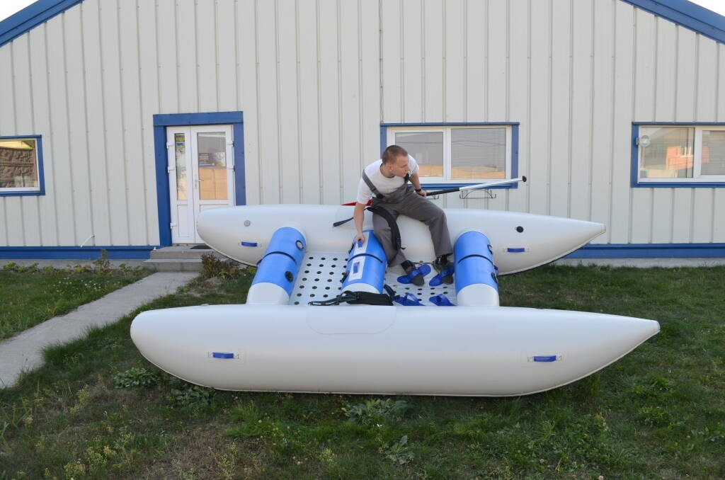

А тем временем на Ваш суд выдвигаем еще одну модель катамарана - надувную двойку с кодовым названием "Крепыш"! http://neris.kiev.ua/category/katamarany/
Отличается от обычных сплавных катамаранов комфортной рафтовой посадкой. Для бОльшей безопасности предусмотрены ножные стремена, коленный упор (на одну ногу), ручки для страховки (при прохождении сложных порогов), приваренные на надувную раму.
Место сидения проклеено специальным нескользящим материалом. А благодаря объемным баллонам диаметром 60 см посадка довольно таки удобная и эргономичная.
Рассчитываем, что катамаран подойдет не только для прохождения порогов 2-3 к.с., но и для более сложных рек - 5-6 к.с.
3 балки обеспечивают большую жесткость и надежность катамарана и создают отдельный отсек для груза
Дл. * Ш. - 3,6м * 2м
Диаметр баллонов - 60 см
Диаметр поперечной балки (рамы) - 30 см
Вес - 25 кг
Грузоподъемность - max

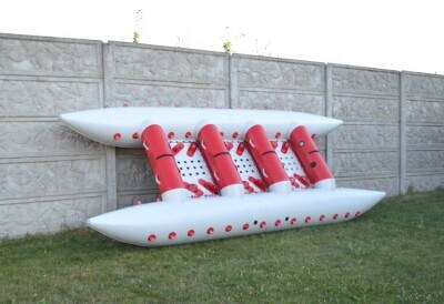

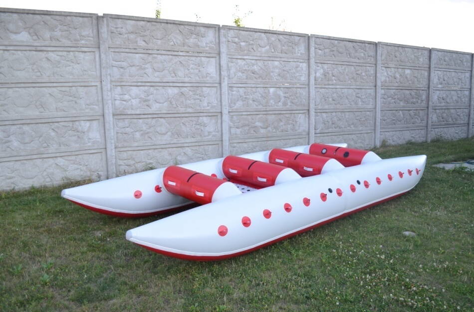

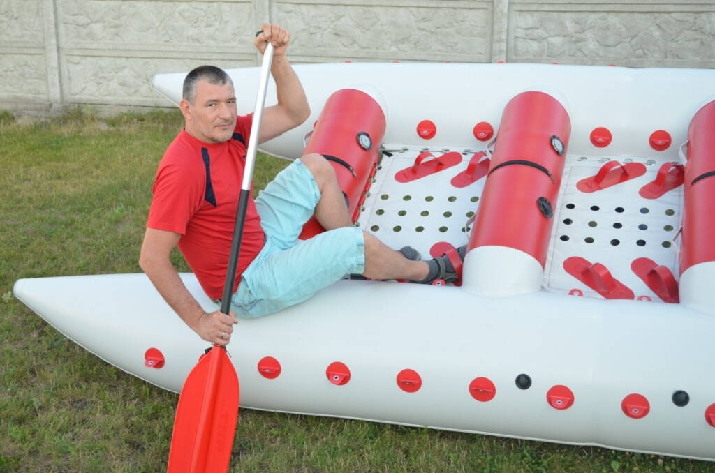

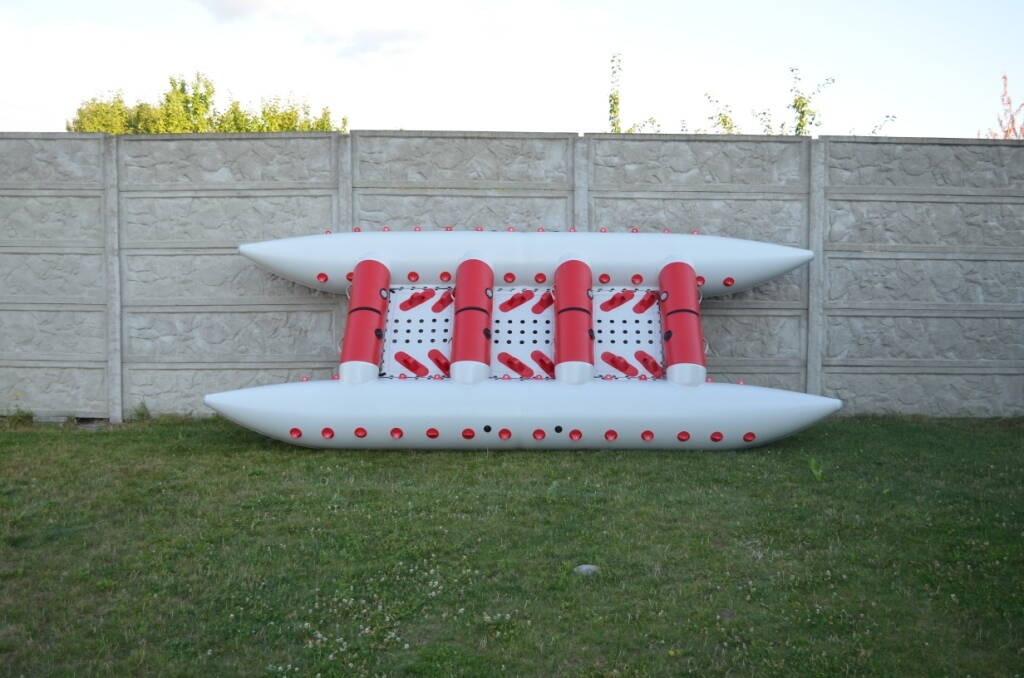

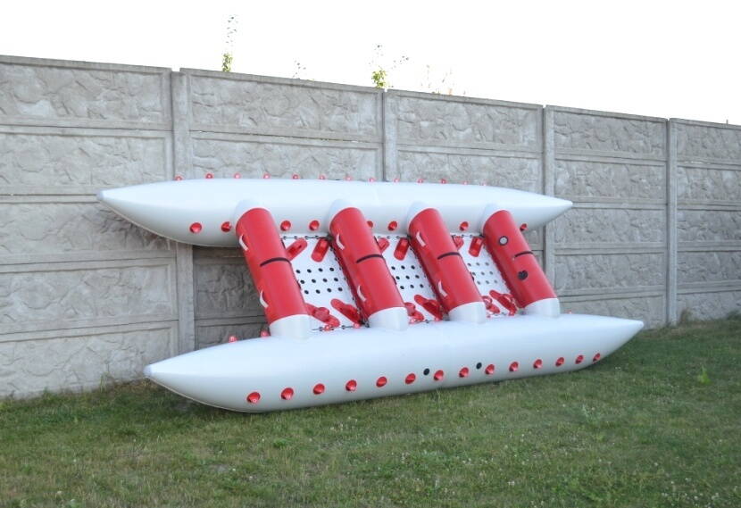

А этот оптимален для прокатчиков - катамаран шестерка с рафтовой посадкой.
