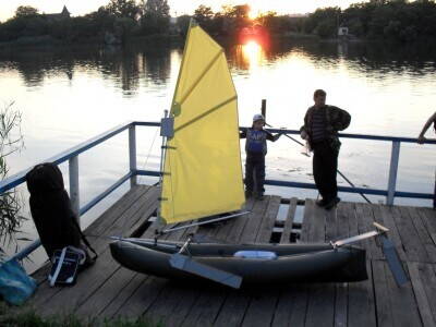

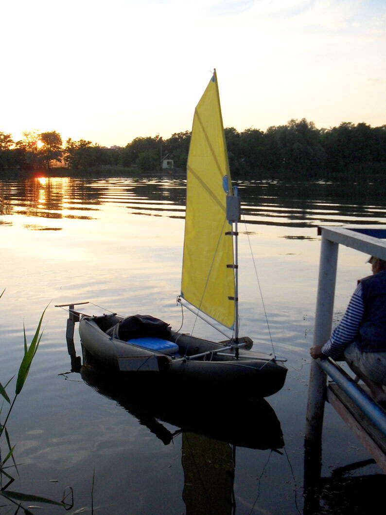

Что то тема сдыхать начала. Придется по традиции "брать огонь на себя".
Каяк с парусом.jpg [ 205.75 КБ | Просмотров: 5366 ]
Каяк с парусом 2.jpg [ 189.91 КБ | Просмотров: 5366 ]

Оригинальное решение рулевого устройства :)
фотку покрупнее можно?
Можно предположить, что если бы ось крепления пластины к лодке была немного повыше, то рулевые тяги\шнуры дополнительно удерживали бы конструкцию от "всплытия".

Какой материал пера руля ? Хочу переделать свой алюминиевый руль .
Фоток других пока нет.
Какое всплытие, о чем речь, о подводной лодке? Откуда такие выводы?
Фанера влагостойкая ламинированная.

Stanislav8 писал(а):
Какое всплытие ...
Уточню. Вся рулевая конструкция к чему-то еще, кроме креплений у оси, крепится? Если да, то подскажите где?
Какое всплытие ...
Нет, крепление только на оси.
