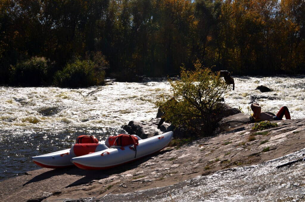

Осень радует и красками, и погодой.
Мигейские пороги дали возможность немного посерфить.
Катамараны новой конструкции были заценены местными инструкторами, рафтовая посадка - действительно комфортная и эргономичная. А объема Крепыша с головой хватит и для более мощных порогов.

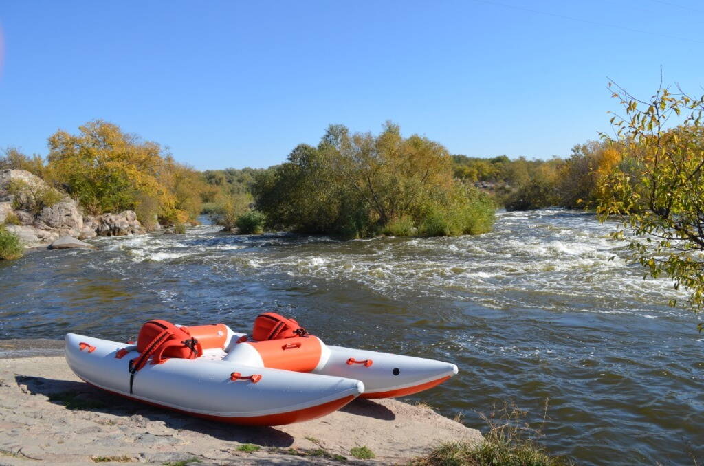

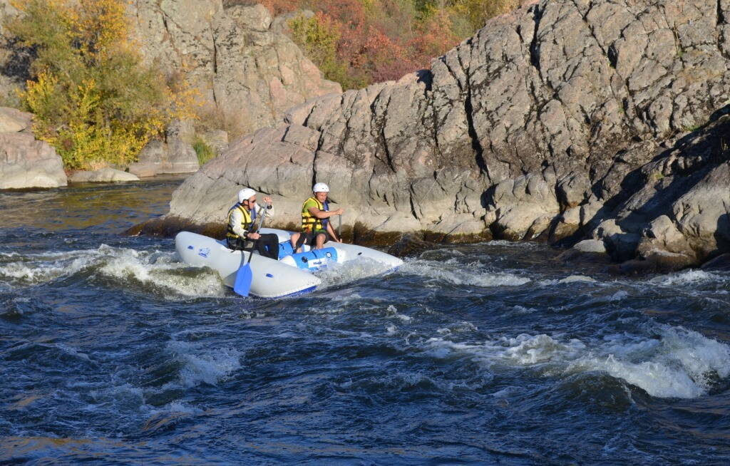

И пару фоток впридачу
мигеи 023small.jpg [ 320.75 КБ | Просмотров: 5194 ]
мигеи 027small.jpg [ 239.9 КБ | Просмотров: 5194 ]
мигеи 037small.jpg [ 307.5 КБ | Просмотров: 5194 ]

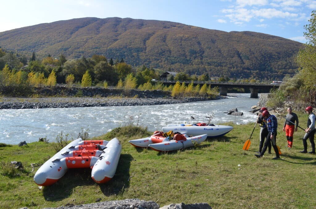

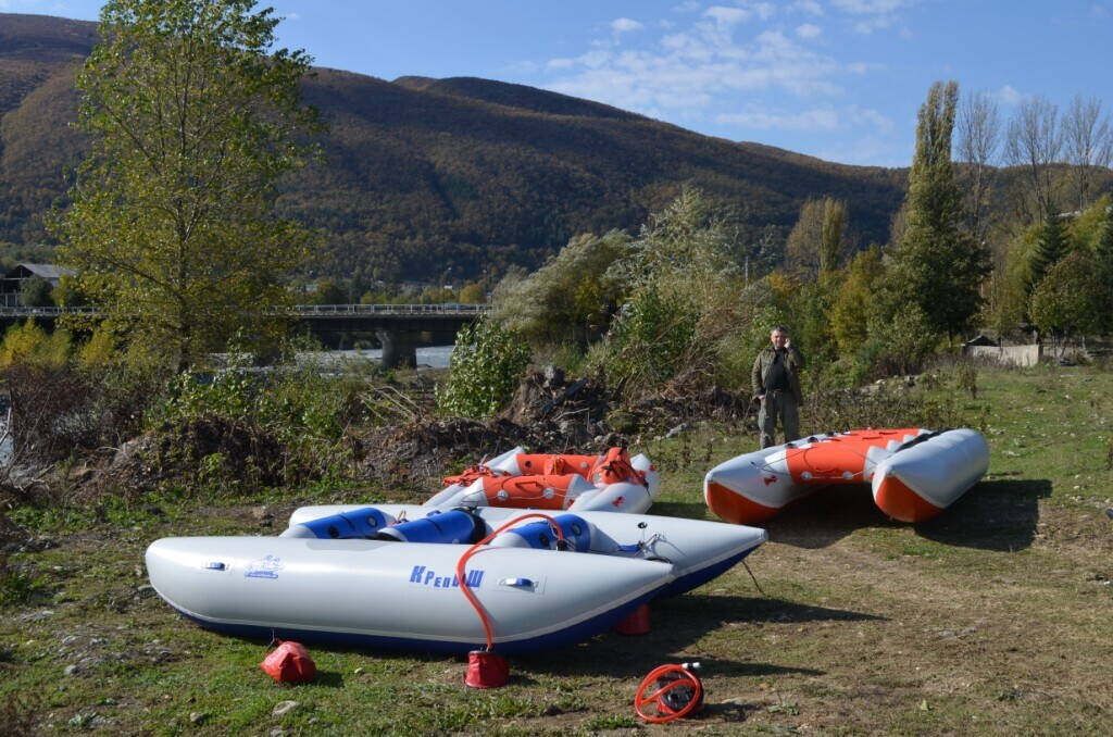

Надувные катамараны уже в Грузии!
Две двойки и катамаран Крепыш-четверка завтра почувствуют вкус порогов р. Риони. Если,конечно, праздник урожая Тбилисоба не вскружит нашим испытателям головы.
Вчерашний вылет прошел не без приключений. Ведь четверка весит 33 кг. А правилами Визэера установлен максимально допустимый вес в 32кг, и никакие доплаты за лишние кило не предусмотрены. Нельзя, и баста. Но мы все-таки в Украине, поэтому даже такой вопрос удалось утрясти. Только вот с грузинами может быть посложнее, придется вырезать запчасти из катамарана. Ну или продавать его прямо там ))
Прилетят ребята 30.10. Конечно, с видео- и фотоотчетами. Надеюсь, получится ими поделиться в самое ближайшее время

Спасибо за ваши советы, мы подумаем, что мы можем взять на вооружение.
Катамаран-двойка с коленной посадкой малыш и так весит около 20 кг, но если необходимо его облегчить для авиаперелетов, из сидушек можно вынуть внутрянки и отшнуровать палубу.
Катамаран Крепыш 20 кг пока весить не будет, он сделан для серьезных рек и должен соответствовать нормам безопасности и своему названию :) Он хорошо проявил себя на испытаниях в Грузии, эта модель испытана, утверждена и больше никакие изменения в него вноситься не будут.
P.S. А что ещё Вы не договорили? Можно в личку ))
На старте.jpg [ 250.86 КБ | Просмотров: 5045 ]
В ожидании.jpg [ 271 КБ | Просмотров: 5045 ]
р.Риони.jpg [ 264.9 КБ | Просмотров: 5045 ]

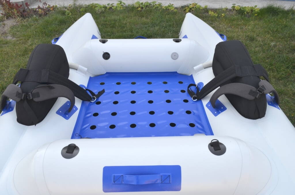

Да, похоже Вы пристально изучили катамаран и за Ваши дельные советы и замечания - большое спасибо.
На все предложения сейчас на отвечу, но что касается палубы - этот элемент уже претерпел изменения. Надеюсь, в таком виде она вас больше удовлетворит?
палуба.jpg [ 267.98 КБ | Просмотров: 4998 ]
