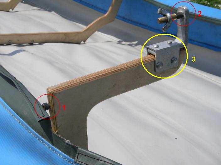

"Турист СССР" писал(а):
По моим наблюдениям больное место - стык "дерево-металл",
хоть "Салюты", хоть "Нептуны" с "Мевами".
Встретили давеча на Донце ребят с "Нерисом".
Всю конструкцию осмотреть не успел, но шпангоуты видел.
Мои опасения полностью подтвердились.
1. Штифт, на который цепляется стрингер, вкручен в торец фанерного шпангоута. Со временем следует ожидать его расшатывания с последующим расслоением фанеры.
Я бы закрепил штифт (сваркой или другим способом) на скобе, охватывающей фанеру с двух сторон и проклёпаной насквозь (как на фрагменте №3)
2. Латунная шпилька запресована в алюминиевый уголок, образуя гальваническую пару.
Нерис-шп.jpg [ 38.01 КБ | Просмотров: 14838 ]
Последний раз редактировалось "Турист СССР" 17.06.2008 17:19, всего редактировалось 1 раз.

Опасения - это хорошо :D
вот байда ходит четвертый сезон, при всем при том , что эксплуатируется каждые две недели по три дня.....
пока нареканий нет
хотя с дуру мона сломать все что угодно :lol:
2. Латунная шпилька запресована а алюминиевый уголок, образуя гальваническую пару.
... Со временем следует ожидать
нихт ферштейн... коллега, что-то тут у вас с глагольными формами:))
так уже подтвердились или все-таки со временем следует ожидать, что наверно подтвердятся?:)
велик могучим русских языка...:)

СообщениеДобавлено: 18.06.2008 09:36
Сообщения: 148
Зарегистрирован:12.03.2008
1 - По моим наблюдениям больное место - стык "дерево-металл",
1- у меня РЗ-85, год выпуска не нашел, точно до 91го года выпуска. детали на стыках металл/дерево в идеальном состоании. порепались только в местах ударов и неправильного ремонта, шо и залатал после покупки.
2- такая же пара у меня на лодке. крепление практически аналогично. так же запрессована латунная шпилька с люминиевый уголок - никакой коррозии. а вот там де меняли латунь на сталь - начало проедать, заменил.
по поводу штифта - согласен. но на оригинале несколько иное крепление бортовой фермы к шпангоуту.

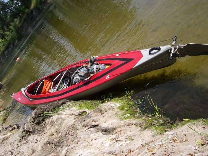

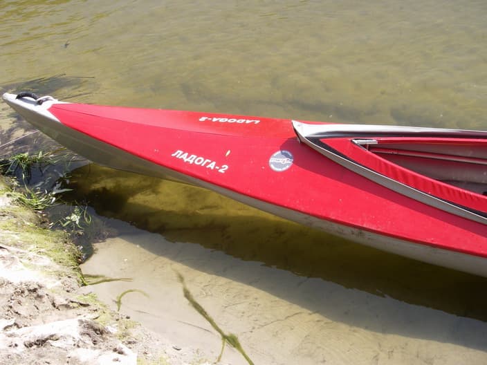

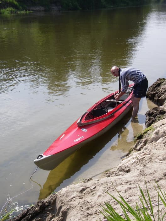

А так выглядит со стороны "Ладога-2"
IMGP2411.JPG [ 89.15 КБ | Просмотров: 11372 ]
IMGP2410.JPG [ 109.15 КБ | Просмотров: 11346 ]
IMGP2409.jpg [ 132.82 КБ | Просмотров: 11365 ]
IMGP2408.JPG [ 134.39 КБ | Просмотров: 11378 ]
IMGP2407.JPG [ 165.84 КБ | Просмотров: 11388 ]

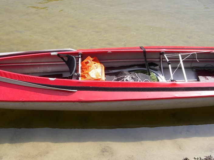

СообщениеДобавлено: 18.06.2008 10:20
Сообщения: 674
Зарегистрирован:22.11.2005
Продолжение
IMGP2415.JPG [ 129.82 КБ | Просмотров: 11377 ]
IMGP2414.JPG [ 133.63 КБ | Просмотров: 11361 ]
IMGP2413.JPG [ 157.74 КБ | Просмотров: 11361 ]
IMGP2412.JPG [ 119.43 КБ | Просмотров: 11345 ]
СообщениеДобавлено: 18.06.2008 11:19
Сообщения: 2264
Город: харьков
Возраст: 62
Зарегистрирован:11.09.2006
Красивая.
загружена неправильно. Грузить надо на ровный киль, без дифферента. И сидеть так высоко (как на фото кормовой) не стоит... тем более в узкой лодке.
СообщениеДобавлено: 18.06.2008 12:56
Сообщения: 114
Зарегистрирован:22.04.2007
В ней неудобно сидеть, колени в шпангоут упираются... вот и сидят высоко. Что, конечно, неверно.
Сам не сидел, ибо не влезу :) видел только. Вблизи :)
СообщениеДобавлено: 18.06.2008 14:17
Сообщения: 2264
Город: харьков
Возраст: 62
да надо бы вживую помозговать... очень вероятно что нашелся бы компромисс между конструкцией и посадкой:) я еще не видел лодки в которую уж совсем никак нельзя было правильно сесть...
с глагольными формами у него все в порядке. Он опасался, что при проектировании будут допущены "хомуты" - и его опасения подтвердились - действительно есть.
Ну а со временем следует ожидать, что оплошности проектирования скажутся на эксплуатационных качествах.
Хотя - фанера - пускай слоится - через 10 сезонов можно и новую лобзиком выпилить, а шпильку если в море не выходить, тоже пресная вода не сожрет. (На родном ЭРЗЕТЕ было густо покрашено лаком)
