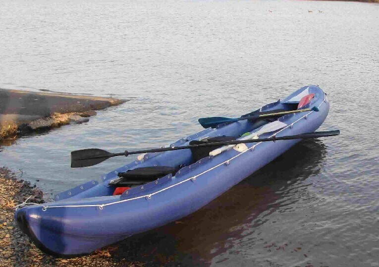

Будучи давольным обладателем 3-х местного (5.4) варианта байдарки Романтика, могу Вас заверить: такая лодка существует. Как минимум, в одном экземпляре.
Из моих наблюдений, на устойчивость на курсе жёсткие штевни особо не влияют. При данной форме лодки, она и так достаточна, хотя и чуть хуже чем КНБ в этом смысле. А вот поведение лодки на волне (особенно короткой), штевни явно улучшают.

http://romantik.net.ua/view_goods/3237
Посмотрите внизу, КS54.10.
Очень даволен!
Для большой семьи других вариантов вообще не рассматривал.
KS54.10.jpg [ 119.59 КБ | Просмотров: 12641 ]
