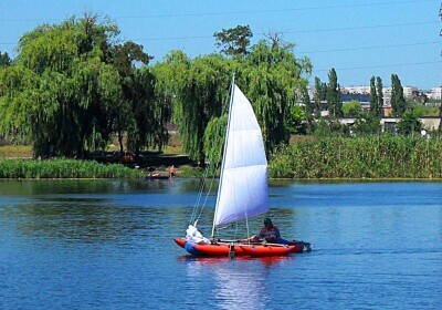

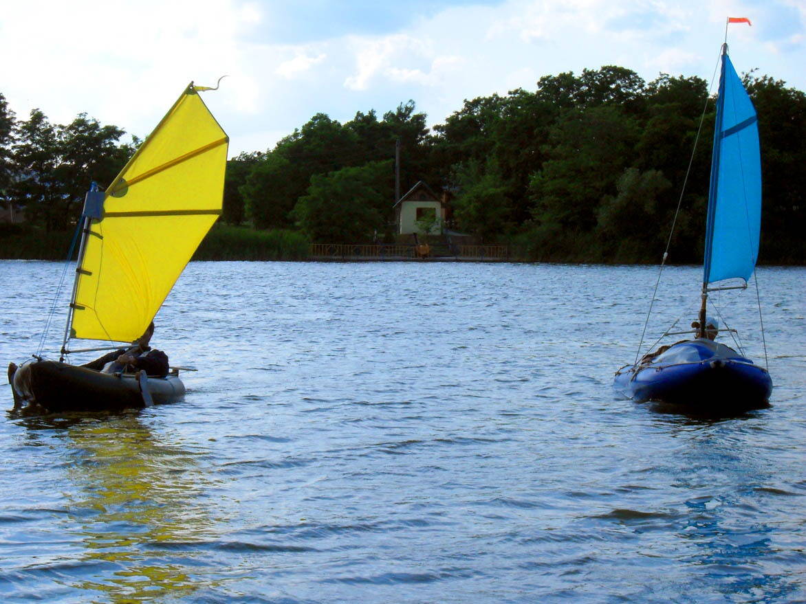

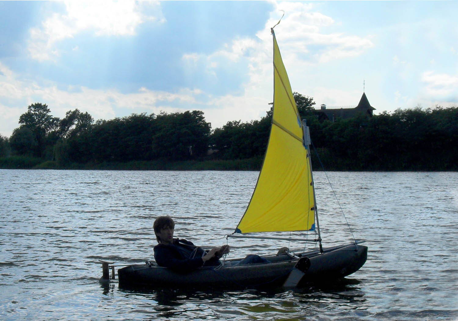

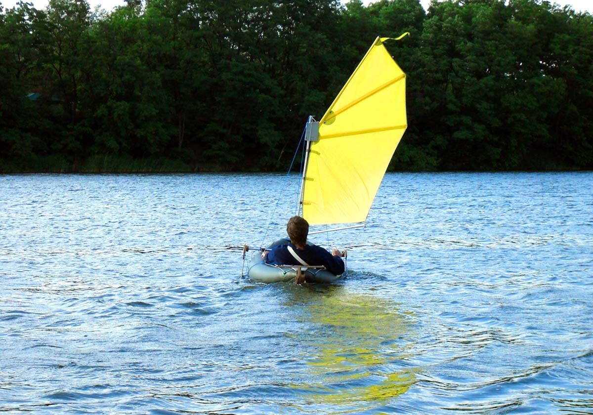

На воде. Пока только фото, видео в обработке.
Парус Bat.jpg [ 204.48 КБ | Просмотров: 4593 ]
Парус Bat2.jpg [ 213.66 КБ | Просмотров: 4593 ]
Парус Bat3.jpg [ 216.46 КБ | Просмотров: 4593 ]

[youtube]http://www.youtube.com/watch?v=DhlpzLp04XE&feature=plcp[/youtube]
Испытания подтвердили некоторые, высказанные выше, опасения.

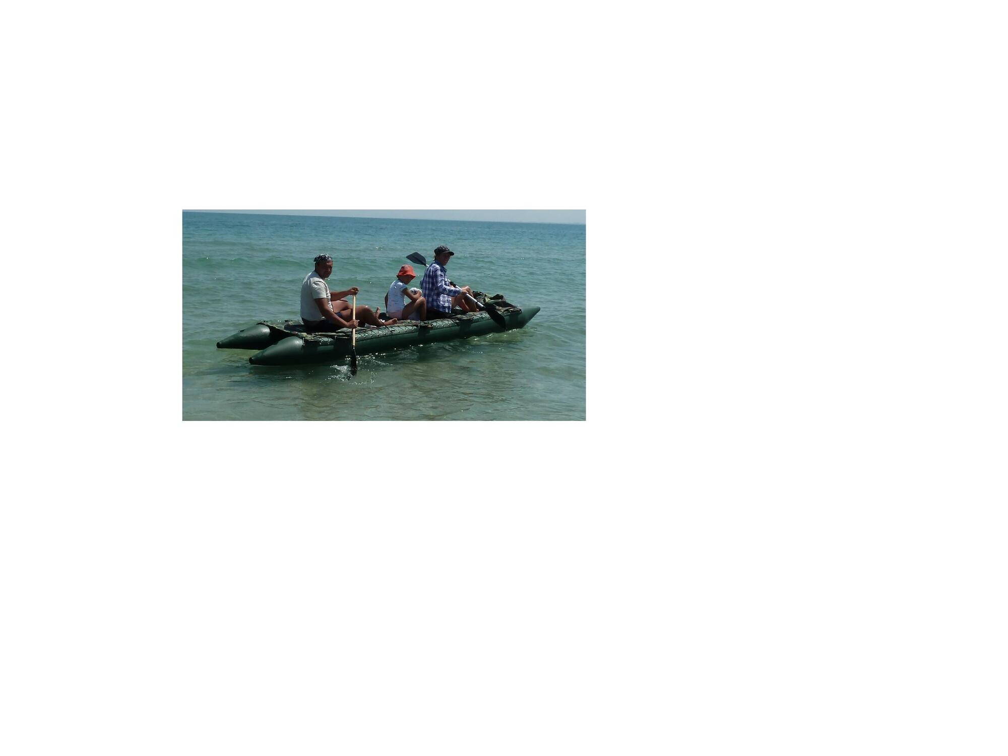

2889
2890
2891

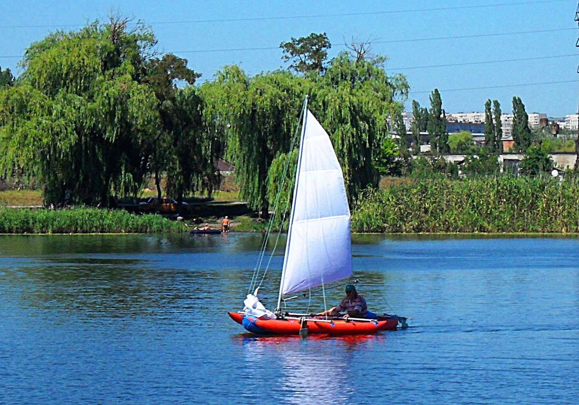

Тримаран на базе байдарки Solaris 42S
[youtube]http://www.youtube.com/watch?v=RrmwI56ctXU&feature=plcp[/youtube]
Тримаран Solaris-.jpg [ 198.65 КБ | Просмотров: 4528 ]

Какая площадь паруса ? ( Выглядит солидно )
 Заголовок сообщения: Re: Байдарка и парус
СообщениеДобавлено: 29.07.2012 19:53
Сообщения: 1267
Зарегистрирован:20.03.2010
Надо посчитать. Самому интересно.
СообщениеДобавлено: 31.07.2012 10:53
Сообщения: 1267

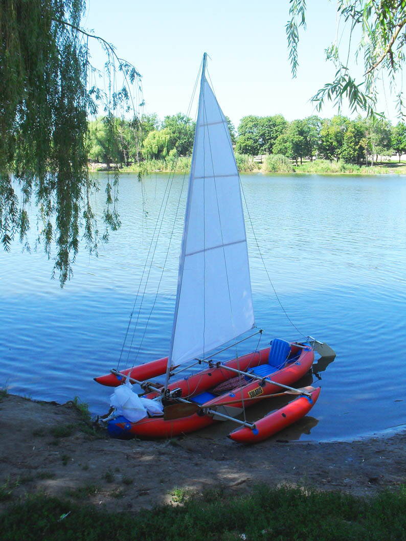

Площадь грота 3,35 м2, стакселя 1,65. Итого 5 м2. Вес всего комплекта байдарка (15)+парусное с аутриг.(10) = 25кг.
Тримаран Solaris 2-.jpg [ 216.2 КБ | Просмотров: 4490 ]
