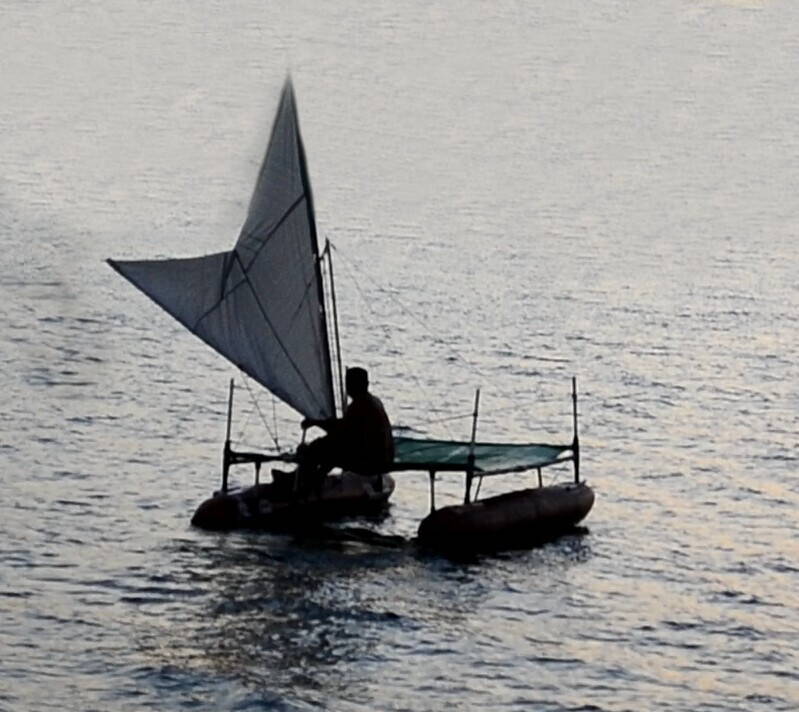

почему на Фигваме, у Романтика и у Стаса палуба делается по оси балонов, а не сверху? уменьшают парусность? но получается читал что в волнение волны заливают палубу
так как лучше делать на туристическом экспедиционнике?
 Заголовок сообщения: Re: совет по выбору плавсредства
СообщениеДобавлено: 30.12.2014 08:17
Сообщения: 431
Город: НеХаркiв
Зарегистрирован:10.10.2013
slava_xarkov писал(а):
почему на Фигваме, у Романтика и у Стаса палуба делается по оси балонов, а не сверху? уменьшают парусность? но получается читал что в волнение волны заливают палубу...
Ув.slava_xarkov,
Если коротко, то 3 варианта ответа:
1. Пигмалион так видит свою Галатею.
2. Вам лучше спросить у авторов.
3. Очевидно, перечисленные каты предназначены для эксплуатации в волновом диапазоне до 2 Bft.
Вам же ув. Stanislav8 написал выше, что лодка выбирается под воду,
подобно тому, как инструмент предназначен для выполнения соответствующей работы.
Однако при необходимости гвоздь можно забить и пассатижами :smile: .
Когда мне понадобилась лодка специально для высокой волны, я и поднял палубу до курьёзных величин.
my Va'a.jpg [ 119.65 КБ | Просмотров: 1866 ]
