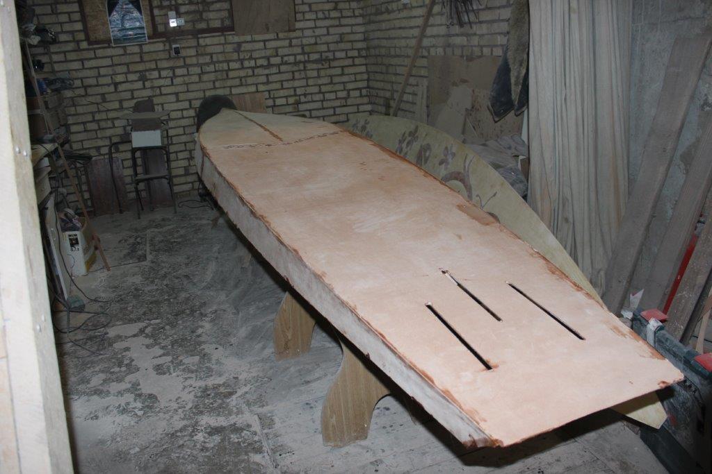

Какие ракурсы необходимы?
IMG_3622.jpg [ 96.14 КБ | Просмотров: 4037 ]
С уважением Алексей

Дно, практически, плоское, обводы прямые. Хм, даже не знаю... Совсем плохо :sad: Вернее, я надеялся увидеть какой то проек, а тут прямая балка.
Лодно, что сделано, то сделано. Соберетесь делать новую доску, тогда предлагаю обсудить, если Вам будет интересно мое мнение.
А вот перья, вставляются или стационарные? И не показалось ли Вам, что курсовая устойчивость с перебором?

Дно от середины к корме плоское.
Скеги не съемные, поторопились и вклеили, хотя, была возможность сделать съемными.
Курсовая устойчивость действительно чересчур, согласен на 100%.
Вызвано, скорее всего, 3-мя скегами.

В таких лодках лучше использовать два пера и, наверное, вполовину можно урезать по высоте.

Я думаю, что и одного было бы достаточно
Или меньшей площади.

Два поплавка удобнее (хорошо будет стоять на перегу) и надежнее в четыре раза

Да. Согласен, но на берегу все равно лучше палубой вниз.
Наш народ любит то сесть, то встать.
И при этом лодка опирается на кончик носа и линию кормы! Конечно не сломается, но попротирается до дерева точно

Ну протереть надо постараться.
Я свои краснодеревные каяки как только не калечил. Вплоть до того, что один раз пришлось его просто волочь по земле. Даже на лаке следов не осталось
