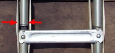

Вот вам и мои пять копеек :D . Если лодка у вас давно, то скорее всего вы уже приловчились сплавляться с кривым кильсоном, разница около сантиметра ни на что не влияет, лечится(компенсируется) посадкой крайнего гребца (садимся немного не по центру сидушки и лодка идёт прямо). Моё предложение однозначно -ЗАБИТЬ!. Но если этот зазор не даёт вам спать по ночам и снится в кошмарах, то тогда делаем следуюшее..... Выбираем одну из сторон как эталонную, на второй шлифмашинкой срезаем все заклёпки, выставляем трубку кильсона правильно, сверлим новые дырки для крепления перемычек-трапиков, и площадки крепления штевня, берём заклёпочник и закрепляем всё поновому.... Всё остальное полумеры, которые скорее всего эфекта не дадут. Имея шлифмашинку, дрель и заклёпочник работы на пару часов.

да не то чтобы сниться в кошмарах (т.к. просто не дает спать :D ), но перфекционизм....

героическими усилиями пытался вытащить заклепку:
34674272_1.jpg [ 44.21 КБ | Просмотров: 2618 ]
срезал шляпку с одной стороны - не выбивается
пытался высверлить - сломал сверло (кусок сверла соответственно заклинил там внутри) :facepalm:
заклепка ни туды, ни сюды...

Срезать шляпку и сверлить с другой стороны.
Сверлить аккуратно, с РЕГУЛЯРНОЙ СМАЗКОЙ места сверления. Сверлить хорошо закреплённую деталь, как минимум крепко притянуть кильсон шнуром к табуретке с усаженной на неё тёщей (двумя).
ЗЫ. Да, - для сверления таки придётся деформировать кильсон. А шо делать?

Snick писал(а):
ЗЗЫ. Как вариант - передать задачу в аутсорсинг к непьющему слесарю.
я сам как непьющий слесарь :)
а вот деформировать кильсон - это удар ниже пояса :)
