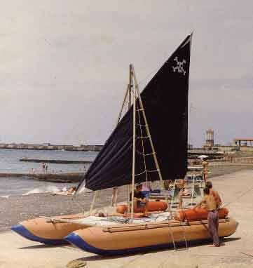

Внесу наглядность в доклад "Турист СССР".
Докладчик поправит.
Комментарий к файлу: Катамаран фирмы Кулик.
N24.jpg [ 10.04 КБ | Просмотров: 6599 ]

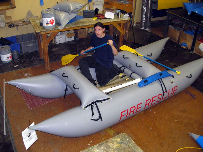

До корейского "Сатурна" полностью надувной катамаран (сплавной) попадался американский http://www.jpwinc.com/. Но для сплавного большие дополнительные объемы полезны, а для парусного плохо - будет излишняя паразитная парусность - ухудшаются ходовые качества. А надо делать большой диаметр (~40 см) чтобы была достаточная жесткость "балки" рамы.
Делать дугообразные балки (как предлагает Альберт) ещё хуже. По двум причинам.
- Жесткость изогнутой стенки ниже, т.е. нужно ещё больше увеличивать диаметр.
- "Присоединение" к борту баллона - клеевой шов будет работать "на отрыв" и в конце-концов оторвётся (усилие будет определятся величиной адгезии ПВХ к основе). Заведомо слабое звено.

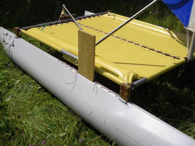

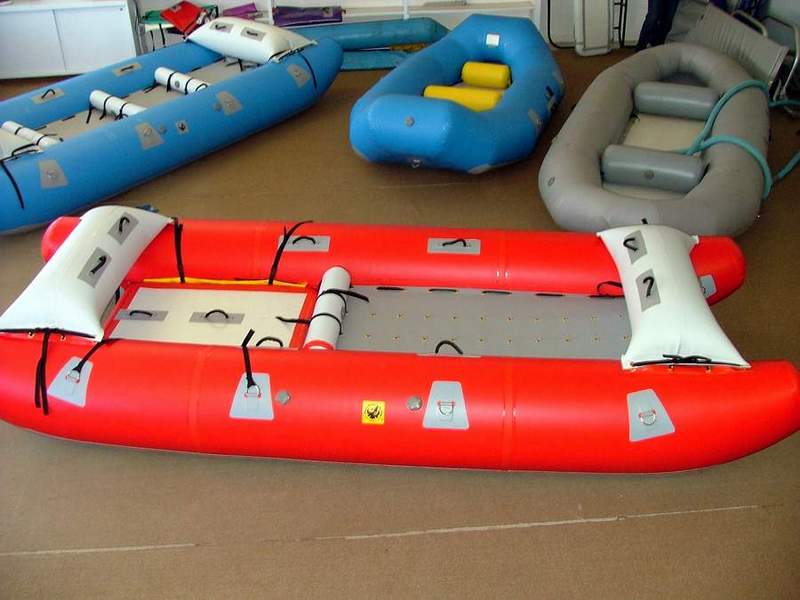

Отдельные решения предложенные Cactus-ом уже в принципе применяются.
Сёрфовый парус на подкосах (растяжки проще, но дополнительно грузят раму) - см. фото питерские сделали 3-4(?) ката (сужу по имеющимся фотографиям). Вроде бегают, хотя парус явно жестковат.
В Новосибе делают.
Натяжение палубы можно обеспечить надувными вставками. Хотя нагрузки на швы карманов - недетские. И диаметр, опять-таки, нужен 15-20 см. Тогда можно обойтись без шнуровки.
