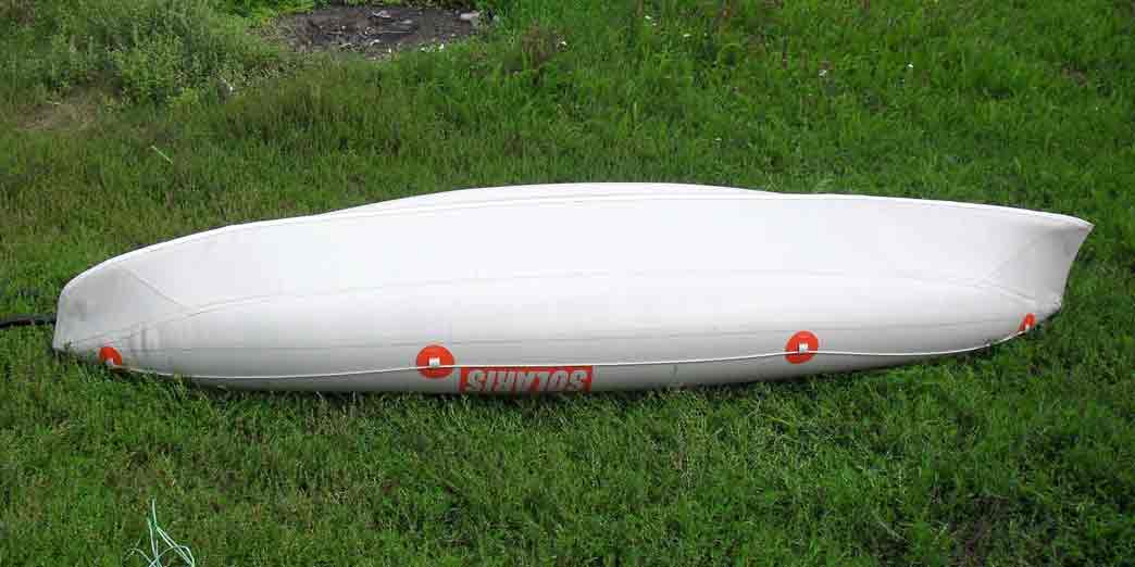

А лодка получилась занимательная, этого не отнять. Пару вопросов автору:
1. Предназначение судна. Из представленного выше создалось впечатление, что ниша лодки - как раз конкуренция "плёночным матрасам".
2. Вот этот "рыбий хвост" на корме (1-е фото), он какое значение имеет и каким образом исполнен?
Это гидродинамический стабилизатор. Там есть распорка которая его оттопыривает.

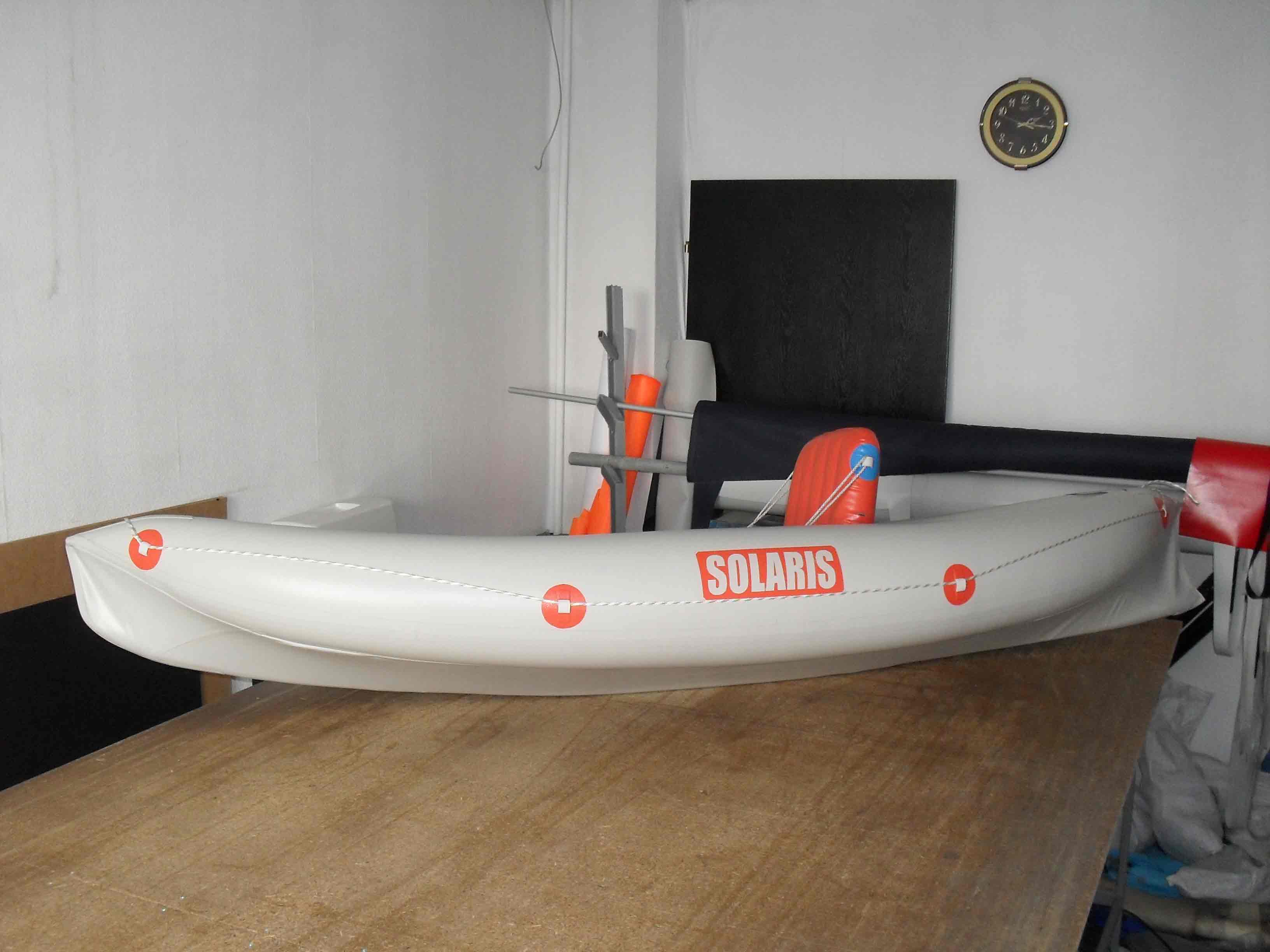

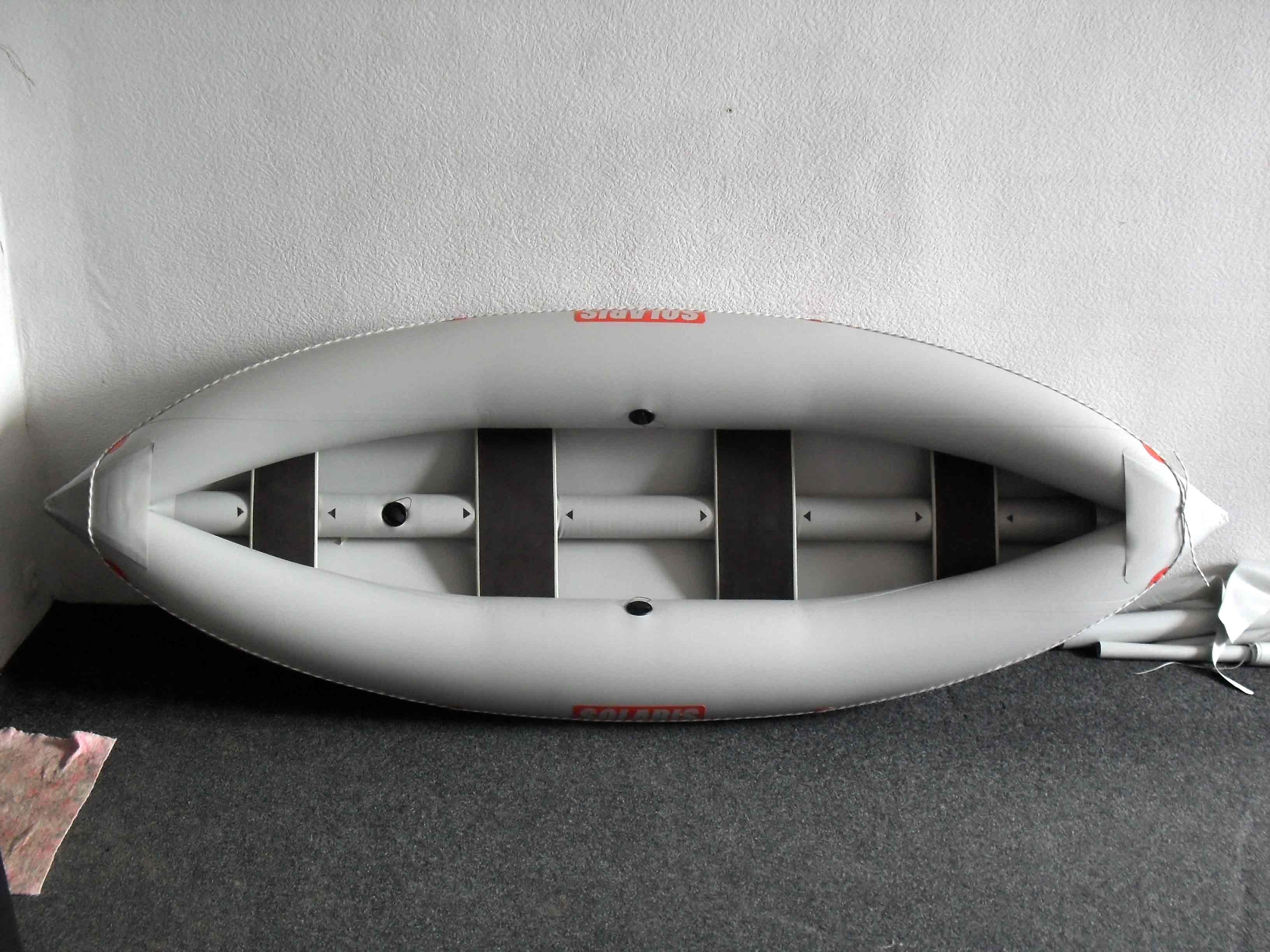

За время запустения темы, каяк обзавелся названием - FishKa 26 (fisher - рыбак, kayak - каяк). Так мне видилось его основное применение - рыбалка. Но как показала практика, туризм и просто отдых на воде владельцам сего каяка не чужды. За пару лет были вылизаны обводы, особенно днища
Solaris-FishKa26.jpg [ 131.85 КБ | Просмотров: 5600 ]
Салярис-бот-26VS.jpg [ 33.29 КБ | Просмотров: 5600 ]
Ну и в общем, мелочевка разная...
