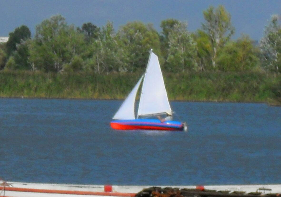

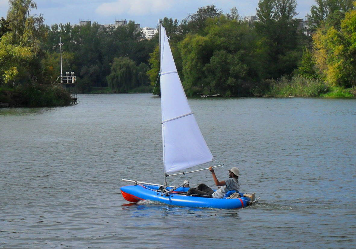

Еще немного фоток. Будет еще видео, чуть позже
Поймал порыв.jpg [ 173.42 КБ | Просмотров: 4465 ]
Каяхт 320 шлюп.jpg [ 138.67 КБ | Просмотров: 4465 ]

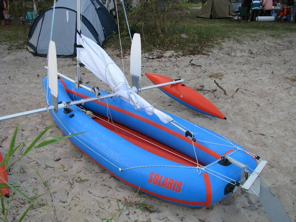

Отойдя от гоночной метушни (Печенежская волна)... немного информации о представленном ранее Каяхте 320. Если кому интересно!?
Данная лодка была опробована в боевых условиях в рамках парусного фестиваля "Печенежская волна 2012". Спасибо организаторам за такую возможность и вообще за организацию мероприятия.
Вес комплекта: каяхт + парусный комплект + аутриггеры + надувное кресло + весло + еще разная мелочь обеспечивающая безопасность = 30 кг. Нелегкий комплект, но не такой уж и тяжелый как для двухместного парусника. На гонке использовался только грот площ. 3,2 м2.
За две недели до регаты было принято решение изготовить и добавить в комплект, упомянутые ранее, аутриггеры. Причины две: жаркий август уже давно позади и кайфа от оверкиля получить уже не получиться, и вторая - дисквалификация в гонке в случае того же оверкиля. Конструкция получилась легкая (2,9 кг), простая и, как оказалось, довольно эффективная и надежная.
https://plus.google.com/u/0/photos/1172 ... 5052658641 - отсюда пара фоток. К сожалению поснимать самому не удалось, приходиться собирать по крупицам.
Дальше будет...
2012-09-27-PV_Harkov-54.jpg [ 171.83 КБ | Просмотров: 4316 ]
Комментарий к файлу: Надувной навстил перекочевал в палатку
2012-09-27-PV_Harkov-55.jpg [ 228.3 КБ | Просмотров: 4316 ]
