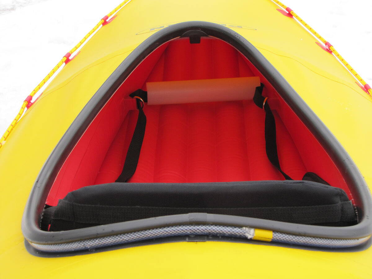

1. Да, с весом похоже и правда ошибка.
2. Поставляется без юбки, без весла, и без того человека, что на фото. В паспорте указан комплект. Юбки шьёт "Ордана", у нас они будут, я надеюсь, числа 20 июня.
3. Не понял совсем что давит на стопы. Стопами упираетесь в стропу, на которую надета труба? Так? Труба должна располагаться чуть выше пятки. Объясните ещё раз по стопам и спинке. Стопный упор - см. фото.
4. А паспорт читали? А то я так сразу выяснять кинулся.
5. Спинка мягкая чему там тереть? Если трет обруч сзади, так нужно установить сидение чтобы оно не опиралось на обруч. (см. паспорт). Стропы и тянутся и ползут - периодически поправляйте. И распирайтесь полегче. На гладкой воде можно идти вообще без всяких упоров. Ну думаю это ещё спереди.
6. Чтобы идти в автономку, наверное нужно начать со снаряжения (лишнего не брать), потом как-то укладывать тщательнее и всё у Вас получится. 100 литров пихали в него аж бегом. Для этого делали конические гермы и под гребца тоже немного. Толку правда от конических герм не много только удобнее, а без них больше влазит. С удовольствием бы выложил отчет человека об автономном походе, но он написан матом - пробовал переводить - оригинал несравнимо лучше. На фото - очередная попытка начать путешесвие.
Комментарий к файлу: стопный упор
ПОЧТА.jpg [ 142.96 КБ | Просмотров: 4218 ]
стопами упираюсь в упор. Труба чуть выше пятки. Так как ноги располагаются под углом к упору (из-за коленных упоров), вся нагрузка идет фактически на один край стопы, внешний по отношению к центру лодки. Там то и давит.

 Заголовок сообщения: Re: Надувной каяк Travelline (Pelikan) RS-340
СообщениеДобавлено: 08.06.2012 00:15
Сообщения: 92
Возраст: 61
Зарегистрирован:26.10.2009
Сергей, про ноги и спину - ничем не помогу. На гладкой воде не надевайте вообще коленные упоры, либо наоборот - привыкайте к ним - не знаю. Спиной Вы не должны касаться обруча. Если не касаетесь - тоже - не знаю. Такие вопросы - первый раз.

1-5 мая впервые побывал на этом каяке в порогах (Ю.Буг, Сутиски - Райгород).
Общее впечатление - своим неумением читать воду я был ограничен гораздо сильнее, чем возможностями лодки. :oops: Надувная конструкция простила все мои ошибки, знай только не переворачивайся. Был небольшой прокол дна, непонятно когда, судя по всему стеклом или железом.
Единственное, на что не могу не пожаловаться, это крепление юбки. Его устройство видно на фотографии со стопным упором (выше). Это идущий по периметру очка профиль, на фотографии внутрь него вставлен "транспортировочный обруч". Моё отношение с обручем было примерно таким. В прошлом году я всё лето его не надевал, чтобы не таскать лишний вес. Осенью, при запаковке лодки на хранение, я его с большим трудом вставил - профиль имеет тенденцию сжиматься, и именно для предотвращения этого в него и вставляется обруч. На Буг я поехал с обручем, снял его при сборке лодки, и один раз даже вставлял его на ночь.
Итог: вдевание резинки юбки в профиль занимает много времени. Думаю, меньше минуты у меня ни разу не получилось. Если заблаговременно перед препятствием запаковался и проходишь препятствие без задержек - ну и ладно. Но если где-то в шиверке пришлось выскочить из лодки, то необходимость долго заправляться обратно раздражает. А если после прохождения одной ступени порога неплохо было бы следующую предварительно просмотреть, то возникает нехорошее желание послать просмотр нафиг, потому что заправлять после него юбку дольше, чем просматривать и проходить.
СообщениеДобавлено: 13.05.2013 13:21
Сообщения: 192
Зарегистрирован:20.09.2006
по поводу юбок абсолютно согласен. Я, правда, с обручем не заморачивался вовсе, поэтому юбку одеть вообще не смог :-) Думаю, это не совсем правильно. Все-таки в фартуки из под нерисов-тайменей юбки вставляются без всяких обручей.
