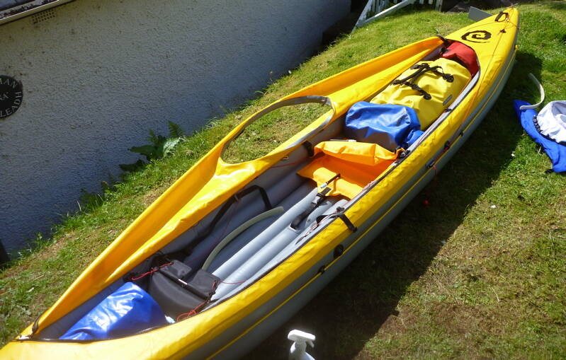

Западные аналоги, как правило, пленочные, а столько стоят потому, что затраты на PR и прочие быстрые раскрутки очень велики. Но из пленки сделать длинное судно с цилиндрическими поплавками трудно, почти не возможно добиться нормальных эксплуатационных характеристик, сохранив при этом, достаточный уровень надежности, как лодки в целом так отдельных элементов. Как исключение "волга-волга", так называется российская байдарка. Вот она из армированного ПВХ, правда данное суждение по картинкам которые удалось нарыть в нете. Но я почти уверен. Возможно есть и другие представители из ПВХ.
Технологические тонкости пленочного производства уже обсуждались здесь, не хочется опять погружаться в сумрак.
Если взглянуть на шарку и волгу, то Вы заметите одну немаловажную общую особенность: высокий борт, что дает байдарке чрезмерную парусность. "Ано Вам надо?" :D
Вот еще интересный экземпляр попавшийся на глаза на просторах данного форума
Байдарка раскривушка.jpg [ 288.11 КБ | Просмотров: 2295 ]
Подобную штучку,если будет повод, обязательно сделаю. Скорее всего в одноместном исполнении. И именно раскривушкой. И называться она, скорее всего, будет также, прикольно.
