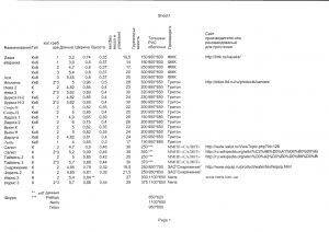

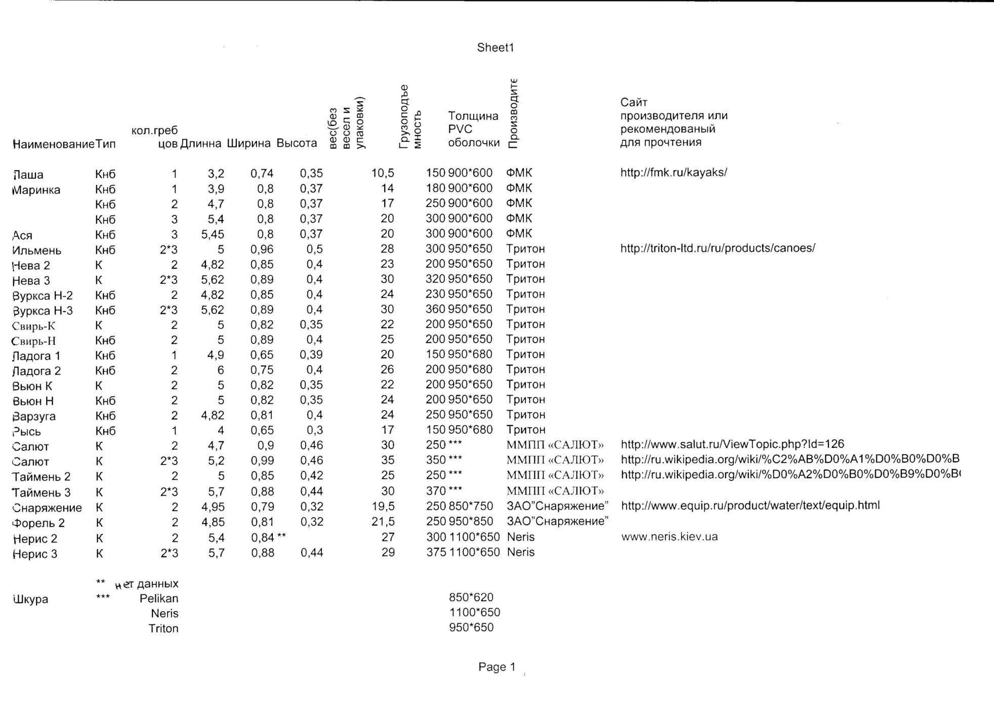

в третий раз пытаюсь прикрутить фото таблицы - все никак, мож сейчас повезет :-) :-) :-) :-)
вот на досуге накропал такую табличку :D
Комментарий к файлу: чево не понятно...спрашивайте
размер01.jpg [ 234.37 КБ | Просмотров: 12616 ]

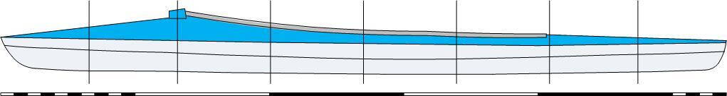

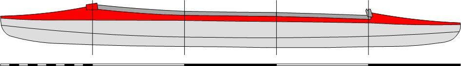

вот нарисовал профиля ( вертикальными линиями показано местоположение шпангоутов)
neris-2.jpg [ 18.16 КБ | Просмотров: 12764 ]
taymen-2.jpg [ 16.6 КБ | Просмотров: 12768 ]
