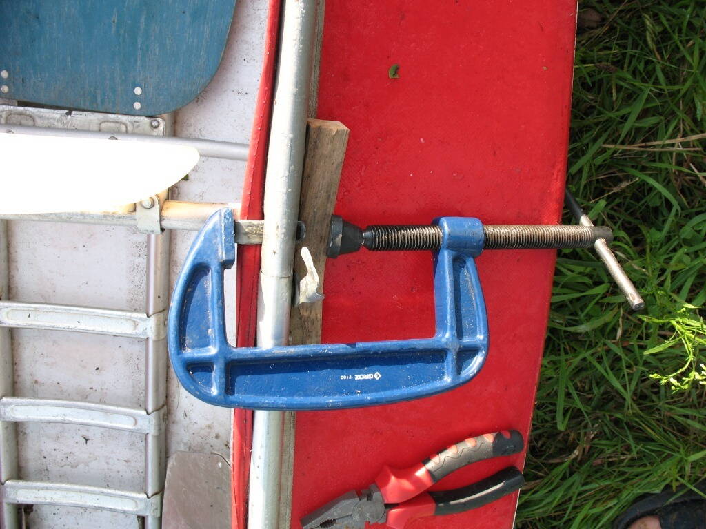

дабы не создавать новую тему...
Натяжение шкуры на «Таймень»
Может быть, я в очередной раз изобрел велосипед, но все же расскажу – а вдруг кому мой опыт пригодится.
Недавно купил новую нерисовскую оболочку на «Таймень-3» и решил перед походом примерить. И, как в известном анекдоте, оказалось, что «в глечик не лізе». Не могу поставить фальшборта с заправленной декой на место, удалось застегнуть только крайние передние и крайние задние крючки.
До этого я походов 10 отходил с одной из первых нерисовских шкур. С ней были те же проблемы, но там не застегивался обычно один крючок на всю байду, и вопрос решался полиспастом из веревочек. А тут – подавляющее большинство крючков не застегивается, И протектор поэтому не на месте. Полиспаст и прочие веревочные ухищрения не помогали, хотя мучился я изрядно.
В итоге воспользовался… большой струбциной. Зажимал в ней такой бутерброд: шпангоутный кронштейн (тот, что входит в прорезь фальшборта) + сам фальшборт со вдетой декой + деревянный брусочек. Причем брусочек такого сечения, чтобы, когда он лежит на деке, кончик кронштейна с прорезью, пройдя сквозь прорезь фальшборта, оказался над брусочком и можно было бы застегнуть крючок.
В итоге застегнул лодку быстро и без мучений, шкура встала как влитая, натянулась как барабан и протекторы оказались на месте.
Теперь думаю струбцину взять и с собой в поход. Вес невелик, а нервы и силы экономит. Постараюсь сфоткать и выложить, а то словесное описание длинное и не всем понятное.

Струбцина при натяжении шкуры. Солнца не было, приходилось собираться под мелким дождичком.
струбцина2.jpg [ 235.55 КБ | Просмотров: 6766 ]

вкинул каркас, стрингера вщелкнуть не могу...ладно, постояла байда дня три, потом вщелкнул стрингера...еще три -четыре дня - только потом фальшборта. итого порядка 10ти дней на то, что бы шкура натянулась на кости
а вот там где шкура одевалась свободно - сейчас провисает, все же пвх немножко но тянется :smile:
для того , что бы не пользоваться струбциной - пользуйтесь пассатижами - предварительно , еще на базе(дома) подгоните крючки под отверстия в фальбортах. если их правильно выставить - то все собирается на ура. если не будите целовать и облизывать свою посудину - то утопните и удовольствия не получите.
пы.сы. если при сборке тайменя Вы пользуетесь молодком и пассатижами - значит Вы собираете байду неправильно!!!!
