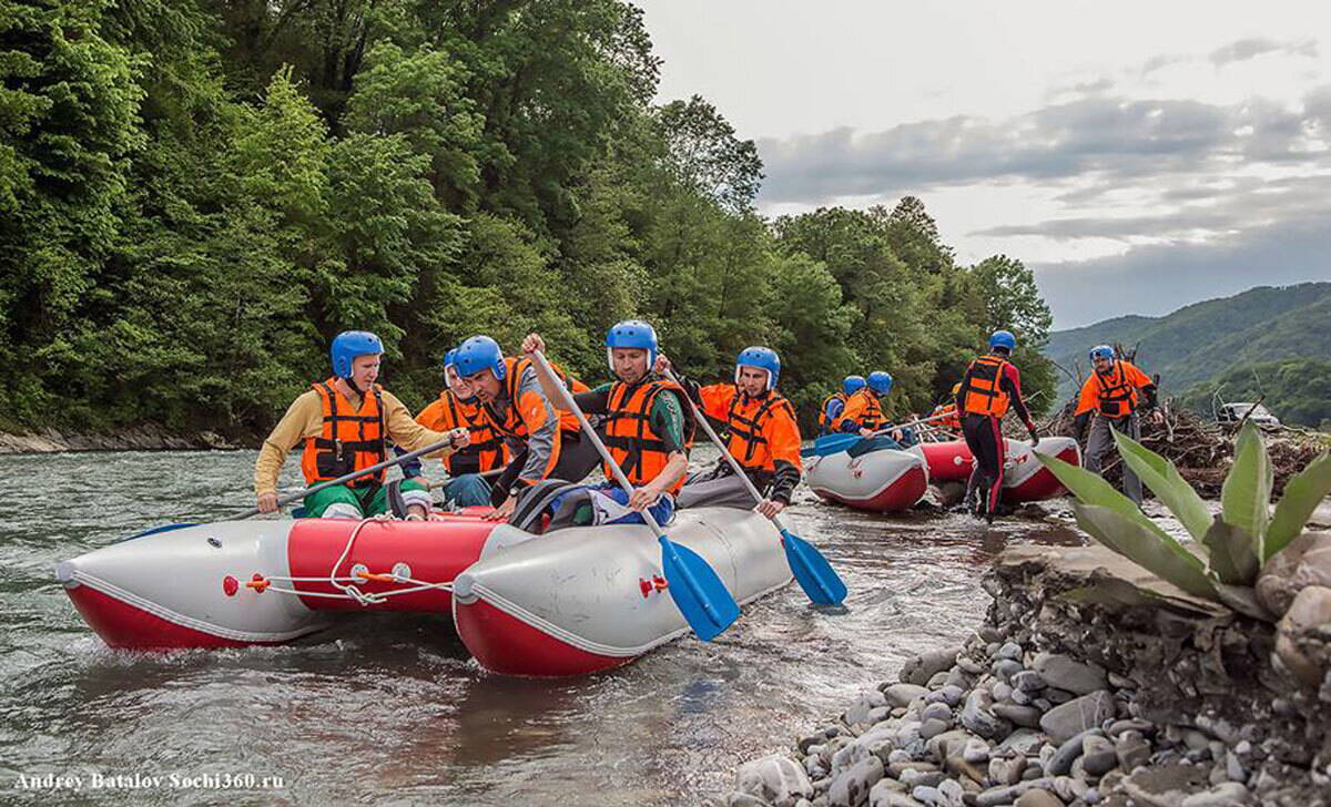

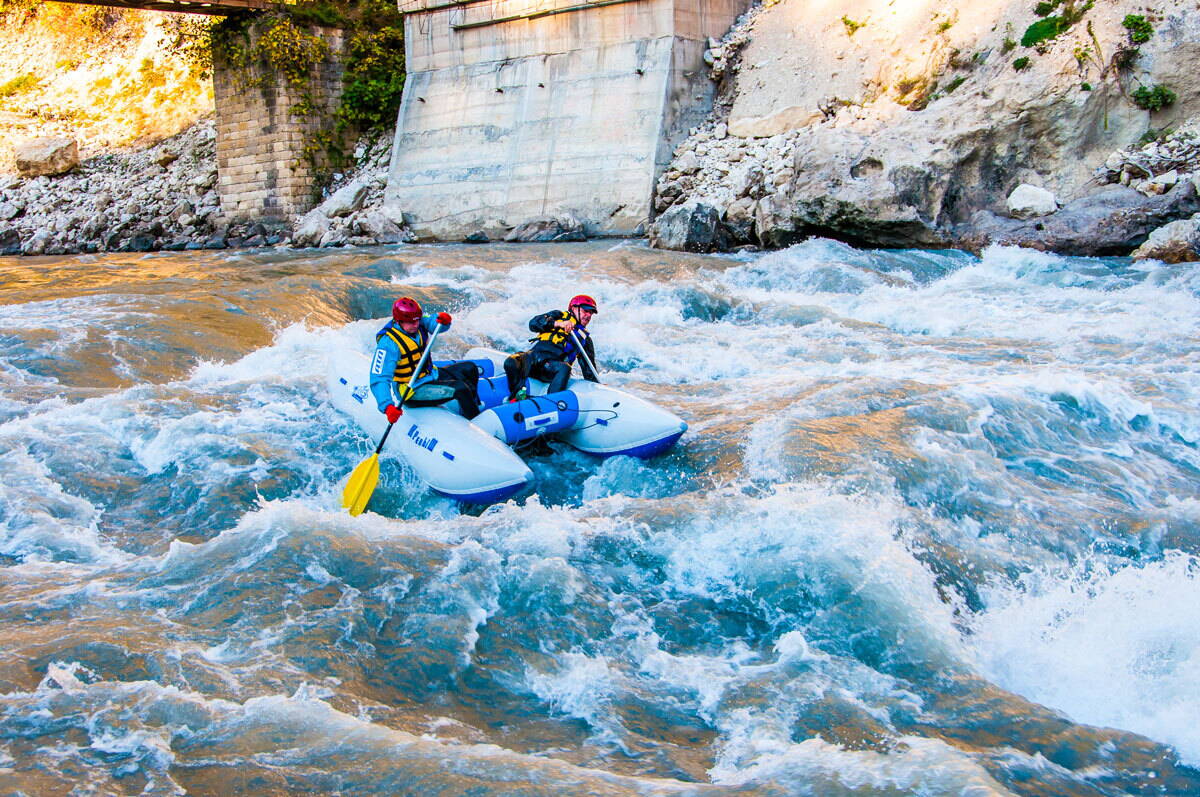

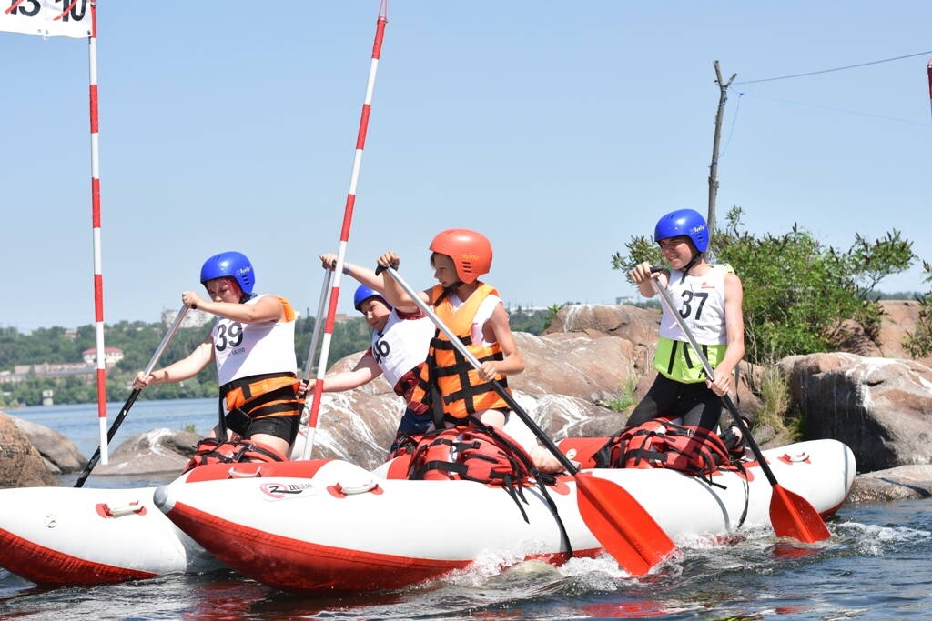

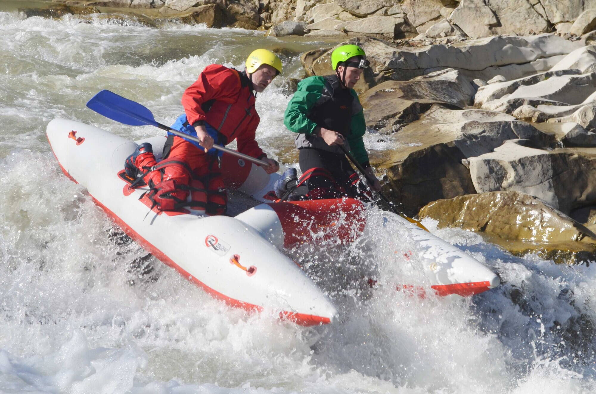

Вниманию уважаемых туристов, спортсменов и представителей спасательных организаций (МЧС)! В этом году катамараны с надувной рамой  серии "Малыш", "Крепыш", "Вектор" будут производиться в октябре месяце. Если вы планировали обновлять свой парк катамаранов - пожалуйста, обсуждайте, решайте, заказывайте. Возможна оплата частями / рассрочка.
 Звоните 068330112 (Viber, Whatsapp)
0996301112
0637301112
или пишите нам на почту [email protected]
