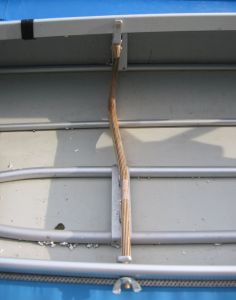

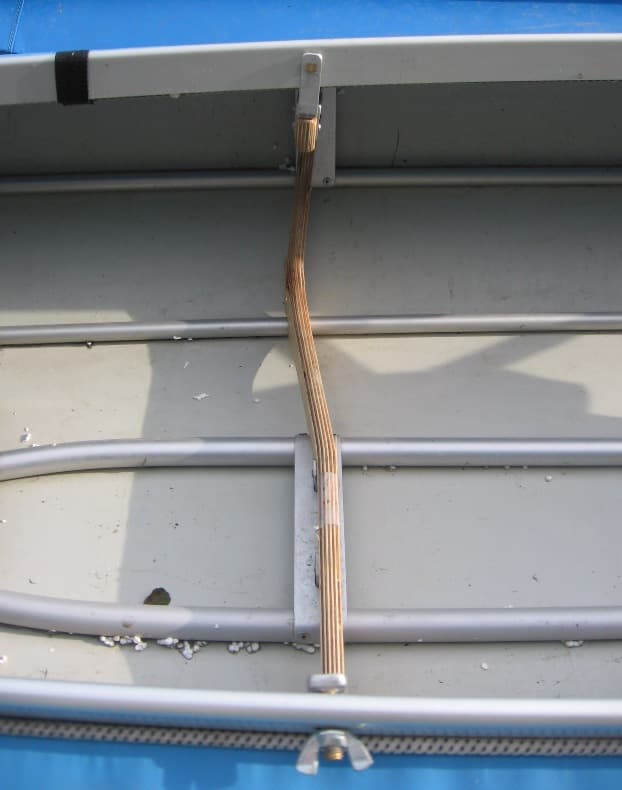

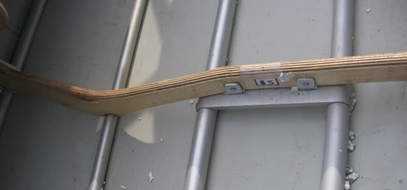

К вопросу о шпангоутах: мы сломали шпангоут!!! Был это номер 5. Позвонил Константину на Нэрис и пояснил ситуацию. В ответ, Нэрисовцы попросили сфоткать всё это дело и приступить к ремонту. Так и сделал: сфоткал трещину и наложил ремонтную шину, после возвращения домой я выслал фотки перелома и сопроводительное письмо с описанием происшедшего и через неделю получил шпангоут №5, правда без фурнитуры. её переставил со сломанной единицы. «Расследованию» не удалось установить причины полмки. Опыт «расследований» выхода элементов из строя скорее всего вызвано комбинацией влияющих факторов (и кривые руки капитана). В ходу очень понравилась, в первый день были сложности со сносом в сторону - исправил путем уравновешивания грузов по сторонам и в завершении в корме 30 л гермы поменял местами и все прошло. Курс держала замечательно.
Разворот на 360 градусов за 6 гребков.
Следует отметить когда встречался ветер в морду лица байдарка как будто "оживала" и резвясь уходила далеко вперед и таймени отставали. Осадка Н-2 меньше чем у Т-2 поясняю это тем, что основная часть груза разнесена к носу и корме и дно менее килеватое.
На 4 день добавил части старого ПП коврика между шпангоутом и шкурой.

diit, можешь вывесить "фотки перелома и сопроводительное письмо с описанием происшедшего", плиз? Было бы интересно посмотреть.

из фоток вывешу только 2 шт - временные проблемы с трафиком и провайдером "антиреклама" вцелом
Комментарий к файлу: вторая
2.JPG [ 57.37 КБ | Просмотров: 10435 ]
Комментарий к файлу: первая
1.JPG [ 90.99 КБ | Просмотров: 10444 ]

Проблему излагал Константину во время похода, а в сопроводиловку к фоткам отправлял администратору в офис, а посему в ней коротко:
- номер лодки (конструкция постоянно дорабатывается, а посему есть различия по форме и способу крепления элементов);
- номер сломанной детали (шпангоут №5);
- где и когда покупал (определение срока действия гарантия-негарантия и для контроля дистрибьютеров :shock: );
- где и как выявил, предположительная причина;
- Ф.И.О. ;
- контактные телефон, ICQ, e-mail.
