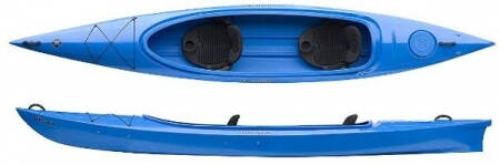

СообщениеДобавлено: 24.02.2011 15:35
Сообщения: 1267
Зарегистрирован:20.03.2010
Бедный Si! Мне очень жаль что ваш авторитет оказался под сомнением, это ваша проблема. Вам действительно нужно перейти в читатели и полистать соответствующую литературу.
А вот общая проблемма, это то что никто не хочет напрягать серое усыхающее вещество.
Для начала разбирают и анализируют основополагающие процессы, а потом переходят к деталям.
Судя по реакции граждан никто не пытался разобраться в элементарной типовой схеме. Хотя бы из-за отсутствия коментариев по схеме.
По порядку
1.
Ну все, не все - но те лодки, к которым предъявляются требования увеличенной курсовой устойчивости, у "импортных" производителей это озерные, морские, экспедиционные каяки - одноместные варианты имеют длину не менее 4,2 м и более. И плюс к этому ещё и рули. Так это в основном жесткий пластик - и так имеющий благородные обводы.
Вы слышали о таком понятии как волновое сопротивление, если да, тогда сами сможете ответить для чего нужно удлинять корпус. И еще про длину корпуса: большая длина корпуса позволяет максимально разнести центр массы и
центр динамического сопротивления оперения. Если не понятно, намекните , приведу пример.
А полиэтиленки действительно обладают хорошими качествами. Вот только вы не обратили внимани на силует, а ведь он не симметричный. И наверное неспроста. И реданы с явно выраженым килем.
Продолжение следует . Пока не наваливайтесь, идет набор текста :D

Stanislav8 писал(а):
Отсюда следует: центр гидродинамического сопротивления расположен на вертикальной оси судна, центр массы тамже.
Вид сверху: вектора сопротивления движению и силы инерции исходят из одной точки.
Скажите мне, пожалуйста, где здесь стабилизирующий момент.
в вашей схеме вы не учли вектор связанный с разностью давлений в носовой-теневой части судна, где поток набегает на штевень и в корме - где он соскальзывает с него. И чем дальше нос отстоит от центра тяжести - тем больше рычаг у силы, выравнивающий судно.
ЗЫ: гидродинамика не есть мой профиль, могу и ошибаться. саксаулы - поправят.
Спасибо Paganelle, что проанализировали схему. Теперь к деталям.
Эта сила - составляющая волнового сопротивления, приложена в носовой части и только усугабляет, так как направлена против центра масс. И если скорость судна не является оптимальной для данной длины корпуса, то сход на кормовом штевне ничего не компесирует. А при оптимальном режиме набегающая под кормой волна сможет компенсировать только ЧАСТЬ затраченной на движение вперед энергии, а стабилизации это не добавит.
Вы пробовали запустить стрелу хвостом вперед? Или даже нетак, Вы встречали стрелы с перьями на обоих канцах.
Фух, теперь нападайте. :mad:
Если кто не владеет понятеми волнового сопротивления и тп, рекомендую сначала изучить литературу. Если нет таковой - постараюсь помочь. Хотя в инете достаточно.
