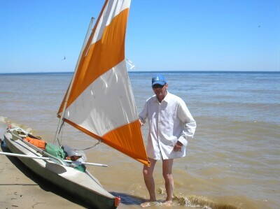

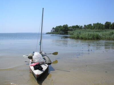

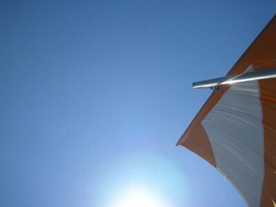

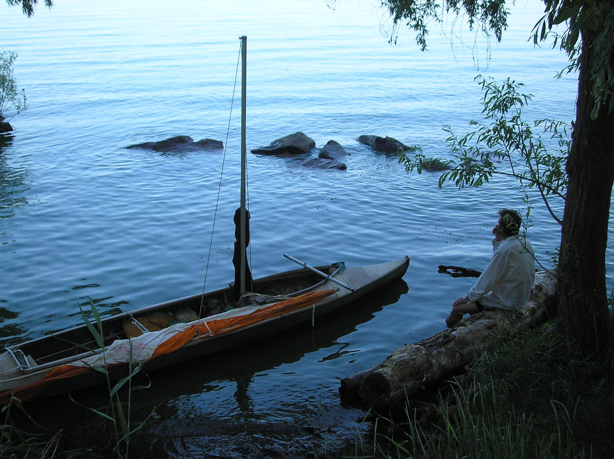

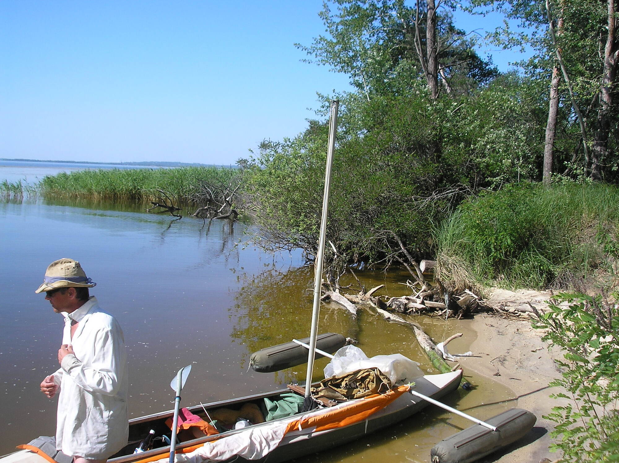

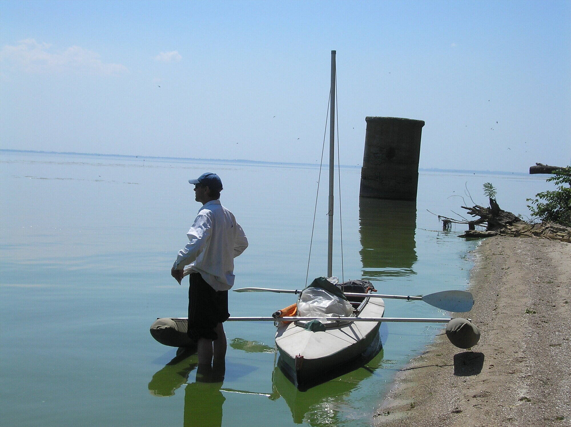

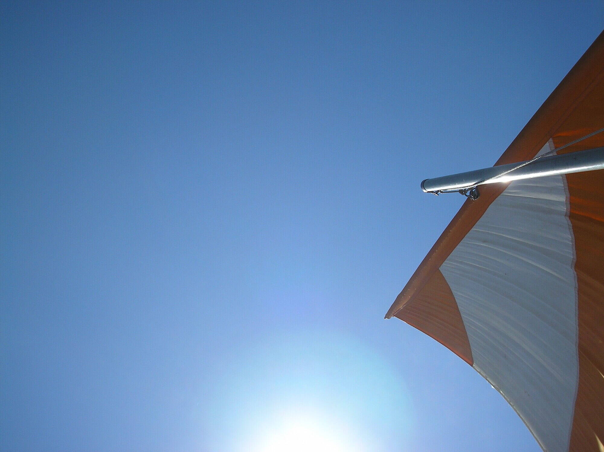

Парус
P1014441.JPG [ 702.19 КБ | Просмотров: 3690 ]
P1014376.JPG [ 884.87 КБ | Просмотров: 3690 ]
P1014285.JPG [ 833.59 КБ | Просмотров: 3690 ]
P1014232.JPG [ 764.67 КБ | Просмотров: 3690 ]
P1014243.JPG [ 689.01 КБ | Просмотров: 3690 ]
P1014344.JPG [ 728.32 КБ | Просмотров: 3690 ]

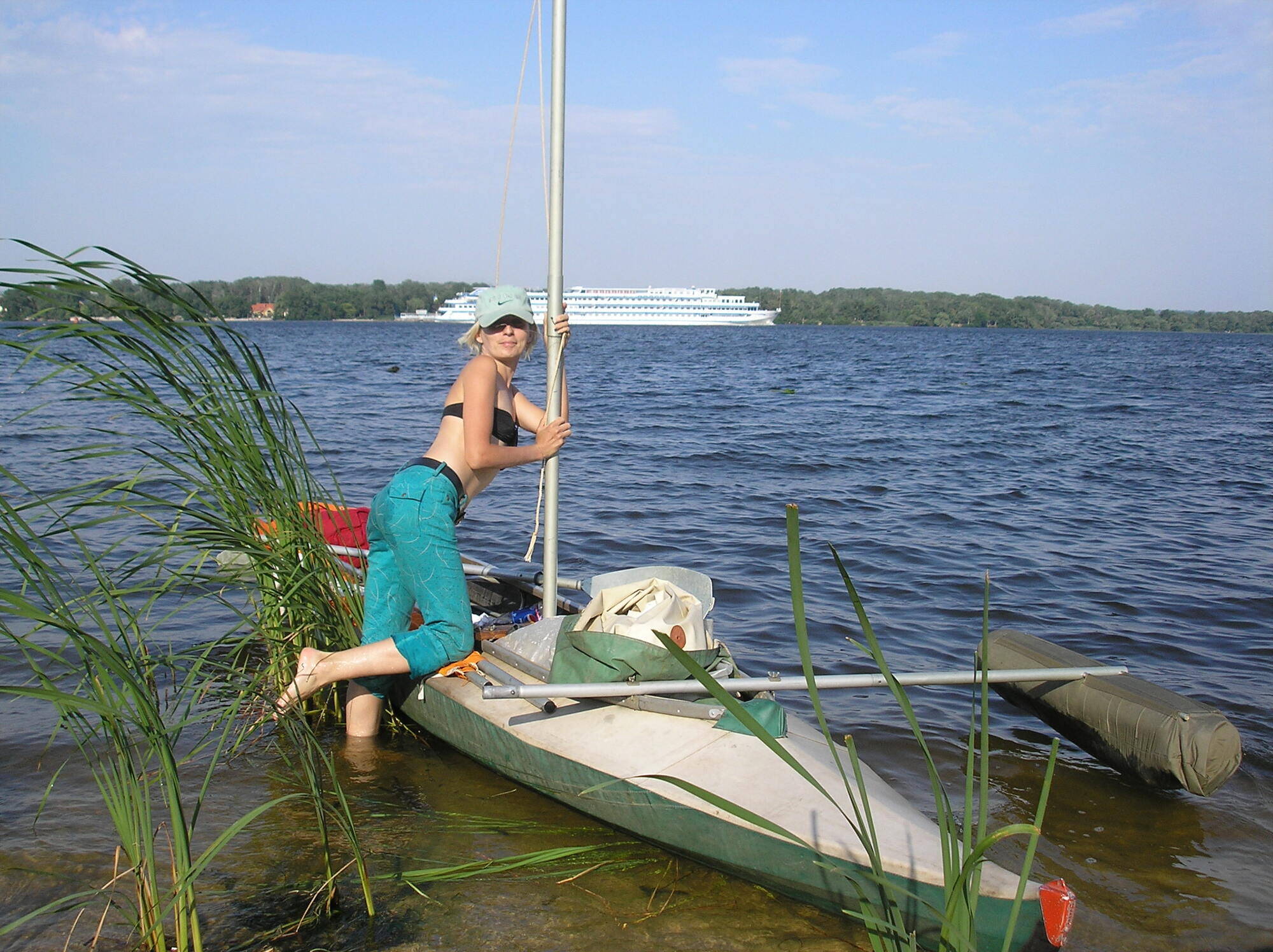

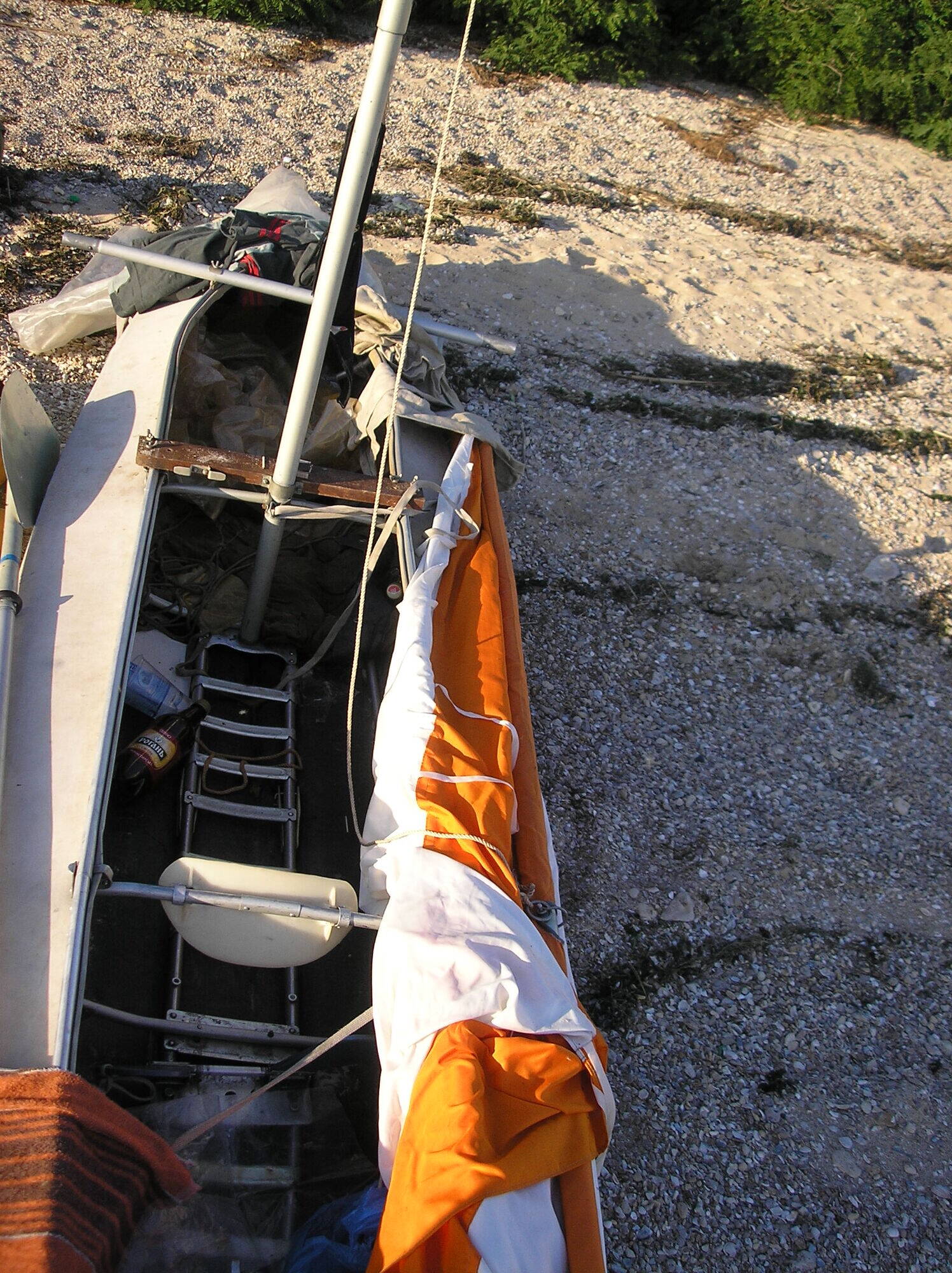

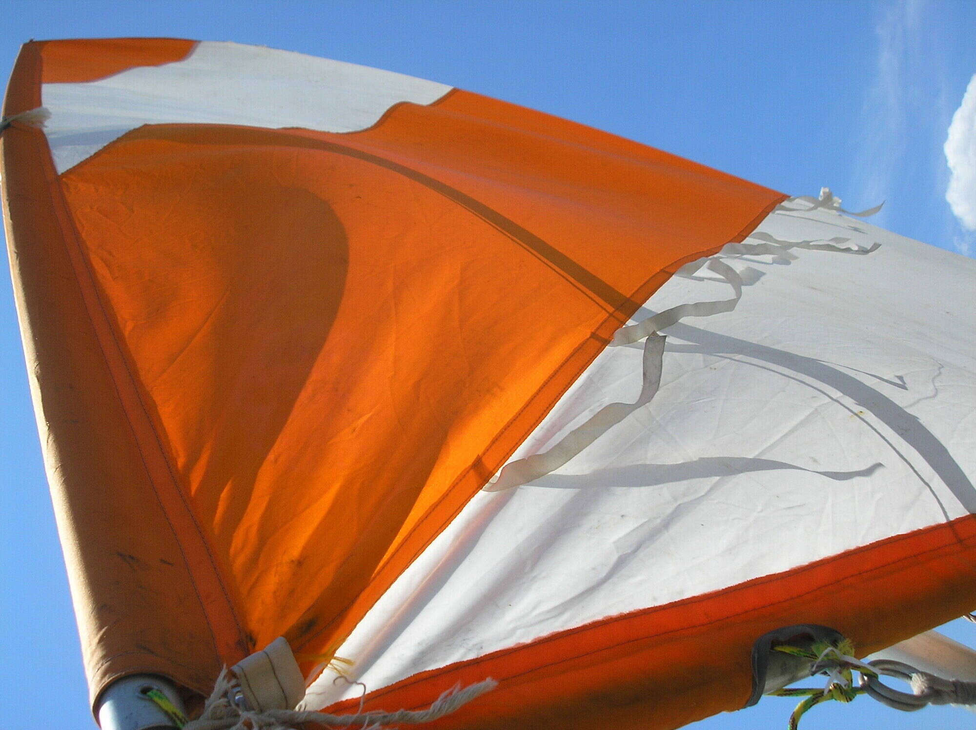

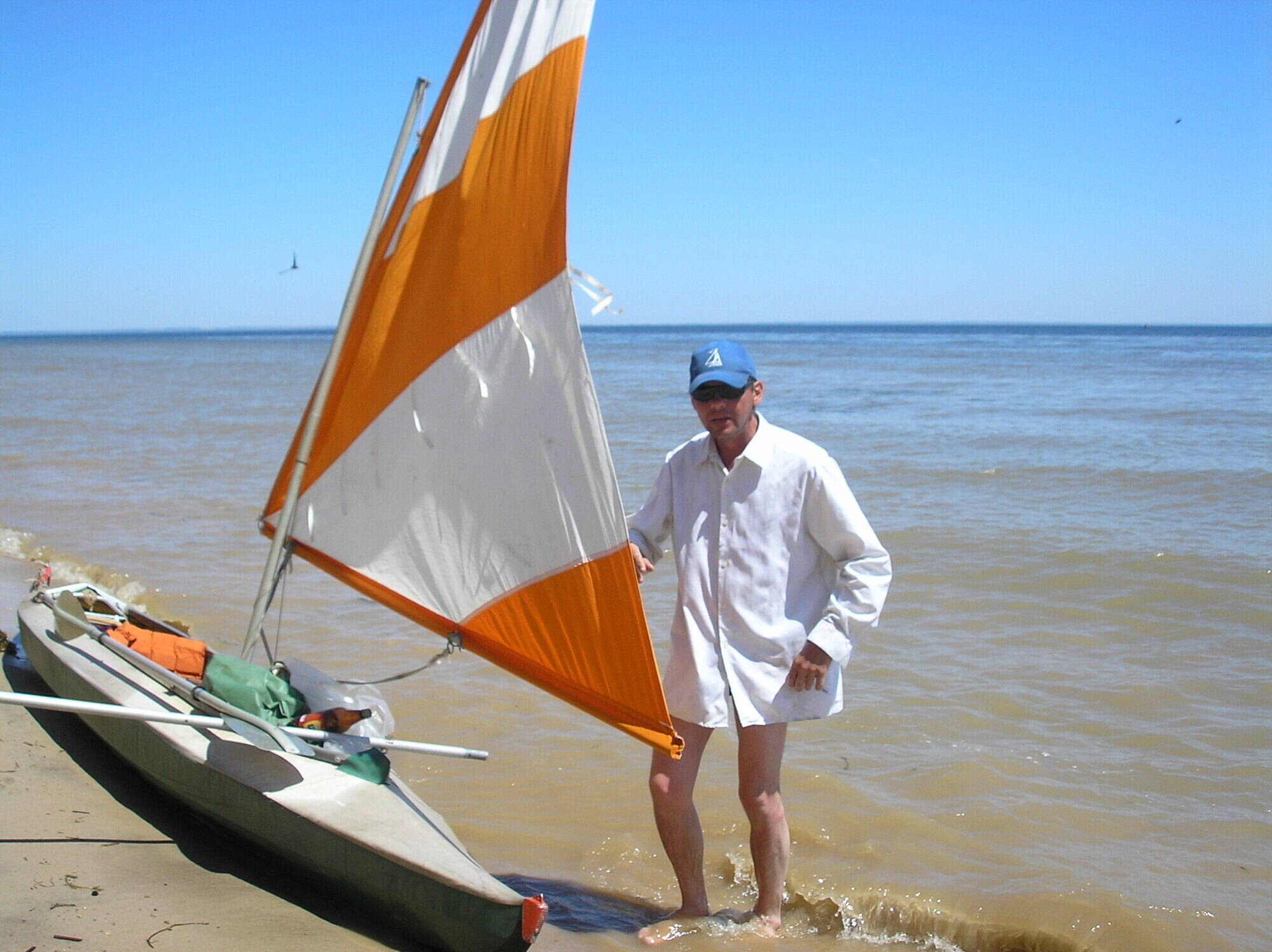

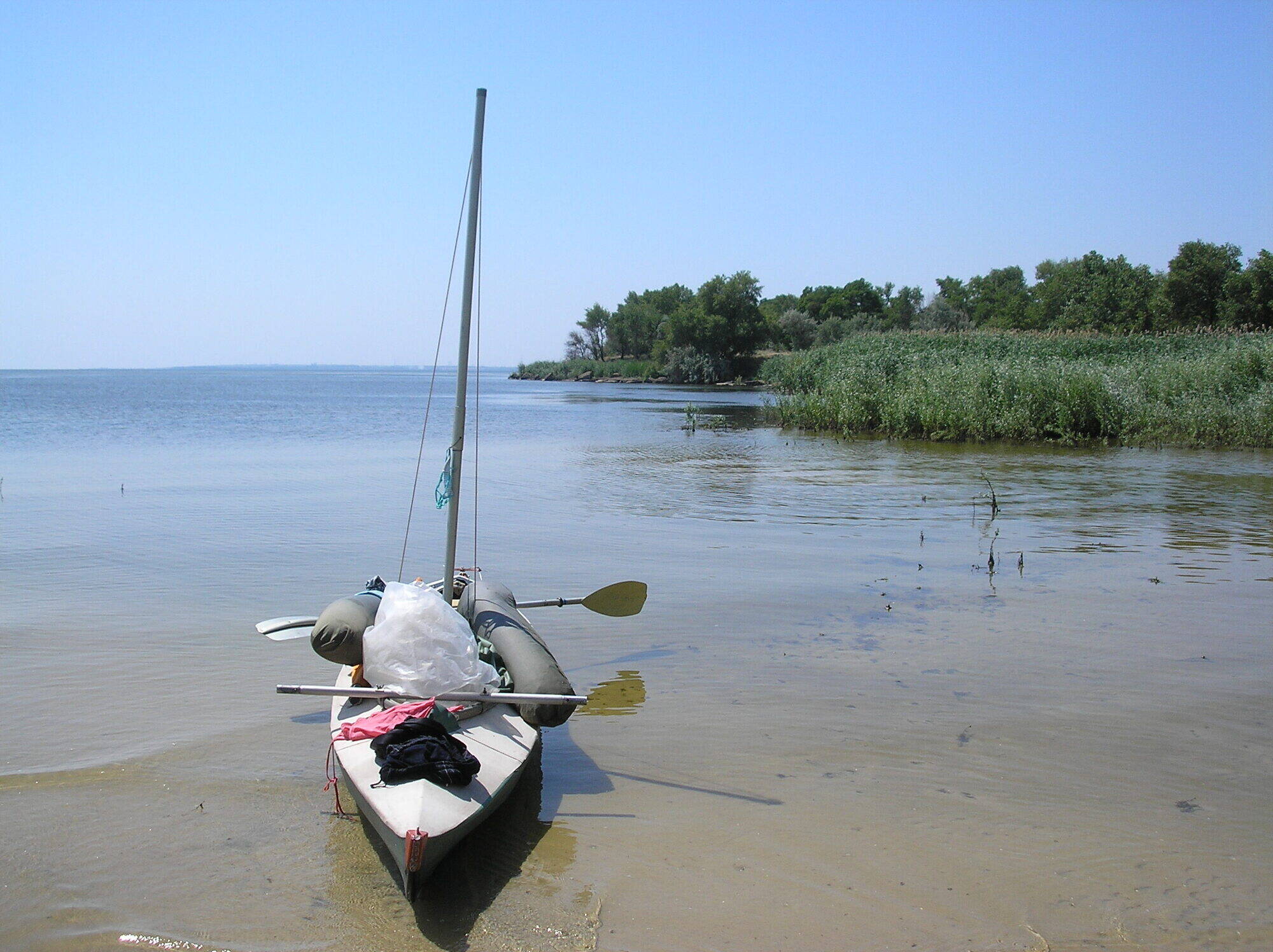

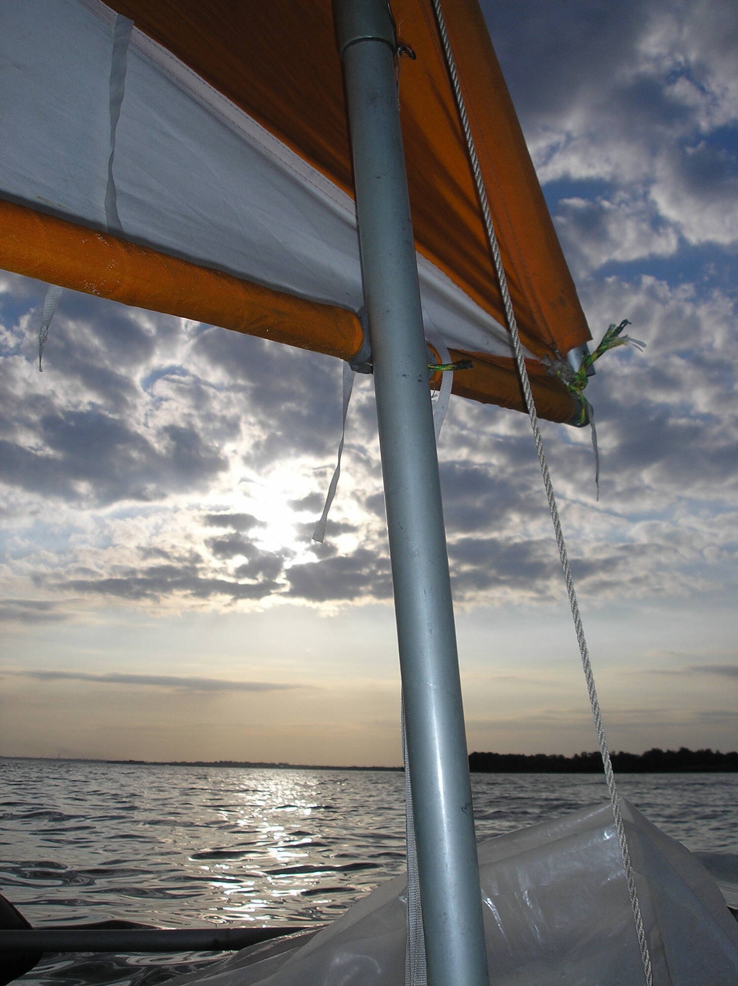

Парус
P1014441.JPG [ 702.19 КБ | Просмотров: 3688 ]
P1014229.JPG [ 791.1 КБ | Просмотров: 3688 ]
P1014314.JPG [ 693.62 КБ | Просмотров: 3688 ]

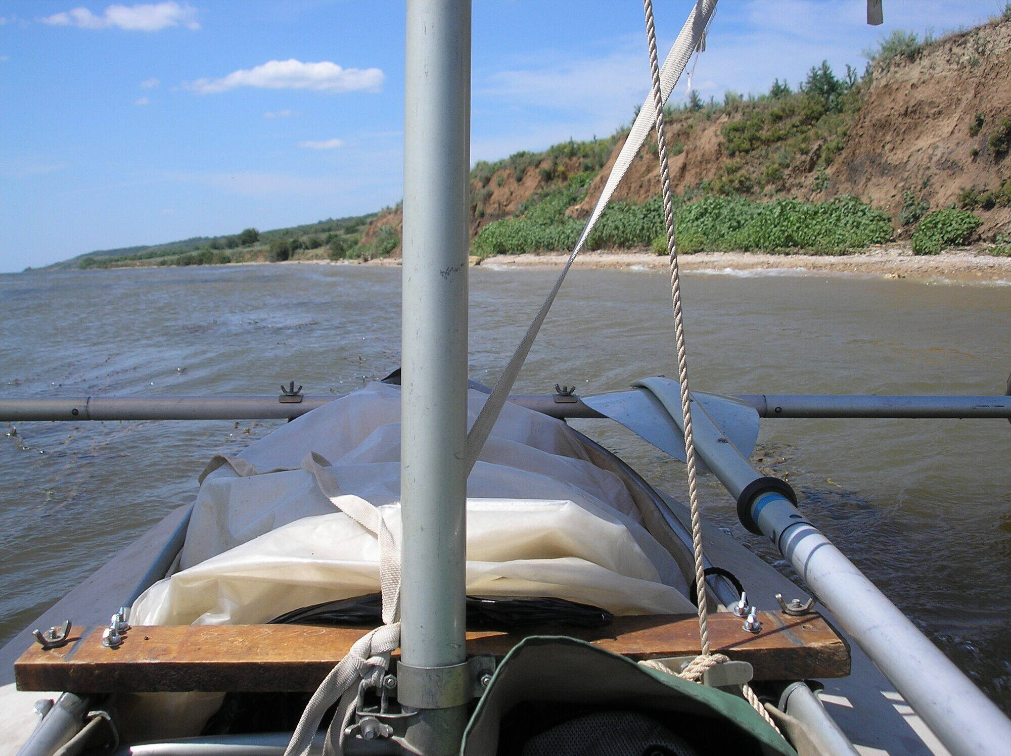

Парус
P1014308.JPG [ 641.21 КБ | Просмотров: 3685 ]
P1014215.JPG [ 635.67 КБ | Просмотров: 3685 ]

Таймень-2 , вооружение Салют

 Заголовок сообщения: Re: Байдарка и парус
СообщениеДобавлено: 16.11.2013 12:06
Сообщения: 1267
Зарегистрирован:20.03.2010
Какой вес мачто-парусного комплекта с поплавками? Руль родной тайменевский справляется?
СообщениеДобавлено: 16.11.2013 12:12
Сообщения: 44
Город: Запорожье
Зарегистрирован:19.10.2013
Родное абсолютно все, за исключением шкотов, вес всего вооружения (парусного) около 7 кг
СообщениеДобавлено: 16.11.2013 12:16
Сообщения: 1267
Это Салютовское вооружение советских времен?
СообщениеДобавлено: 16.11.2013 12:18
Сообщения: 44
Город: Запорожье

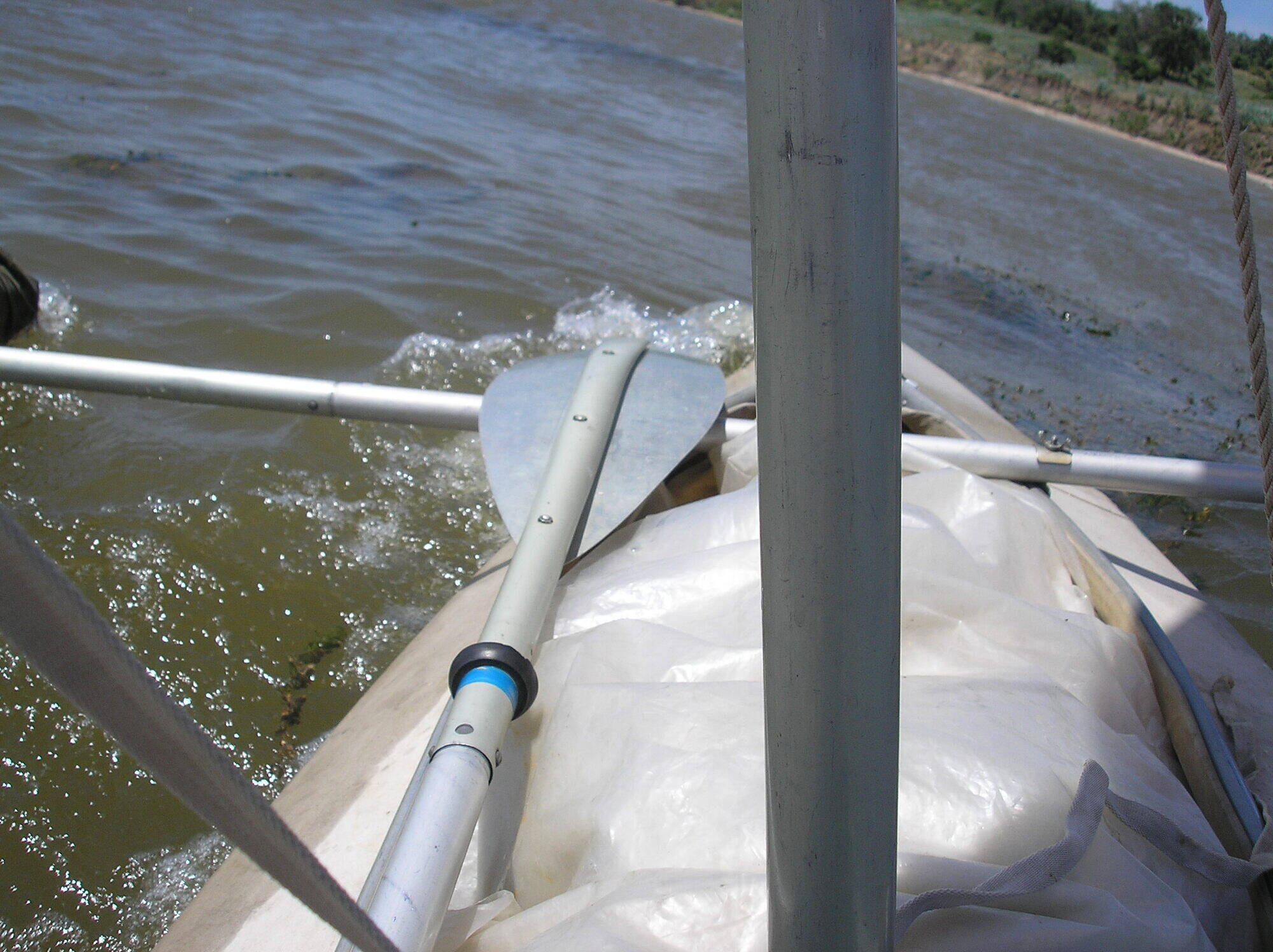

Да, руля чуток не хватает на сильных ветрах , но переделывать смысла не вижу, просто скидываю хода (вытравливаю шкот)
СообщениеДобавлено: 16.11.2013 12:20
Сообщения: 1267
На сколько остро удается ходить?
СообщениеДобавлено: 16.11.2013 12:21
Сообщения: 44
Город: Запорожье
Да, Советских, как и сам Таймень, но до сих пор еще бегает
